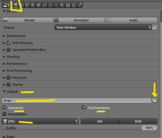

    Desde Output.

    El nombre lo pones tu, pero indicando primero la carpeta de salida, (en mi imagen, esta sin nombre, pero esta la ruta (/TMP\)
    Justo detrás pones el nombre y el te generara las imágenes por orden, numeradas con el nombres que pongas más los números detrás 0001, etc.
