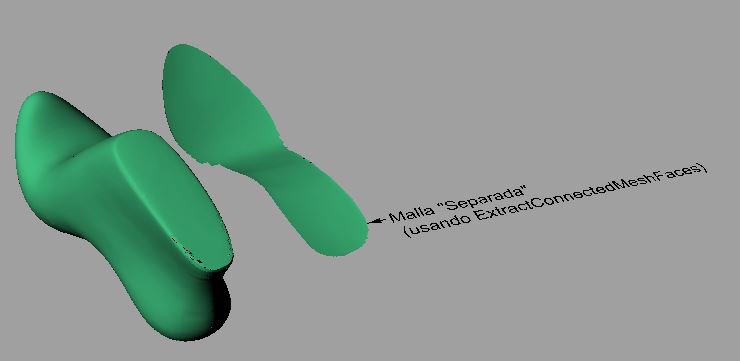

    Hola a todos, os comento mi situación, el caso es que tengo escaneada en 3D una horma y para sacar la proyección de la suela, necesito orientar la horma simulando que está apoyada sobre el plano de construcción.
    He probado a hacerlo a ojo mirando las diferentes vistas, pero esa solución no me convence. También he probado a alinear el plano C en diferentes vértices de la malla, pero aún quitando la parte que no me interesa de la misma, hay demasiados vértices como para conseguir la alineación que busco.
    Sabéis si existe alguna forma de orientar el plano c al fragmento de malla qué deseo? (busco algo parecido a orientar plano C a objeto, pero en mallas). Muchas gracias y espero vuestra respuesta. Un saludo.
    Posdata: si se puede hacer de forma cómoda en algún otro programa estoy abierto a sugerencias.

    Saludos.
    Desconozco respecto a qué referencia te interesa alinear el plano.
    Pero tal vez te sirva convertir la horma a nURBS (comando: MeshToNURBS o MalláANURBS), pero como estamos de acuerdo la horma va a tener Demasiadas caras para poder completar la acción. Por esta razón te podría recomendar usar ExtractConnectedMeshFaces o ExtraerCarasDeMalláConectadas, para extraer una región, la cual puedes convertirla ahora si a nURBS (o Polisuerficies).
Nombre: Extraer.JPG
Visitas: 325
Tamaño: 22.0 KB
    Espero te sirva, caso contrario si me puedes compartir respecto a qué puntos quieres alinear, con gusto podemos intentar apoyar más. Saludos.

    Muchas gracias por tu respuesta Jesús.
    Al final he hecho algo parecido, extrayendo parte de la suela y del contorno de la horma con ese comando, dibujando una polilínea por el contorno de la suela, creando una superficie dentro de ese contorno y finalmente utilizando el comando de aplanar, siendo el resultado obtenido correcto.
    El problema qué me he encontrado es que por miedo a que el comando no funcionara correctamente, he perdido mucho tiempo intentando alinear la horma al plano de construcción, ya qué finalmente lo he tenido que hacer a ojo y observando las diferentes vistas con la ayuda de un plano de (suelo). Como el método utilizado no me inspiraba mucha confianza, de ahí de mi pregunta para saber si existía alguna forma de realizarlo correctamente, pero creo que siguiendo la metodología qué he comentado da igual la orientación de la horma con respecto el plano de construcción (¿me equivoco?)
    El motivo de crear una superficie dentro del contorno es porque el escáner genera muchos polígonos y Rhinoceros me da un aviso de posible error al ejecutar el comando MeshtoNurbs y he probado a realizar simplificaciones no gustandome el resultado.
    Para resumir me gustaría saber si el método empleado es válido o si efectivamente, por el hecho de alinear a ojo la horma, esto puede causar errores. Muchas gracias por todo y un saludo.
