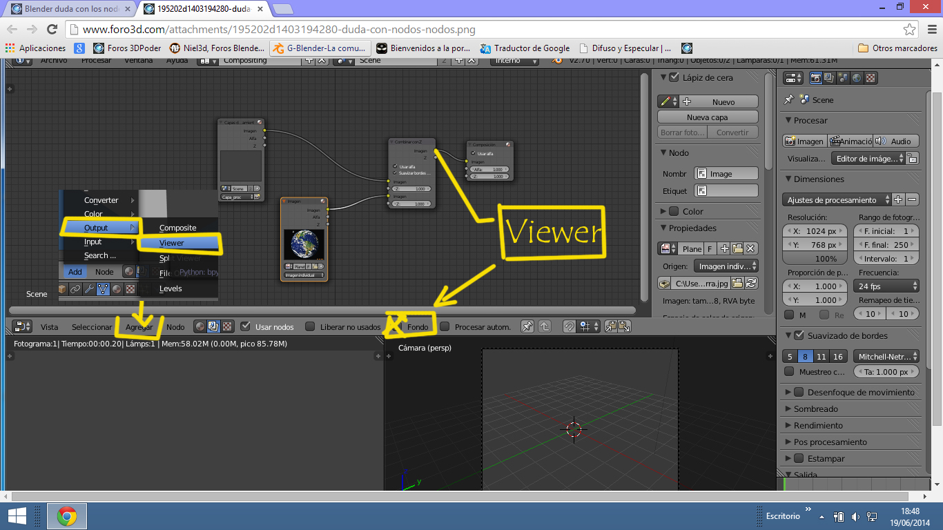

    Lo de verlo en el visor de nodos, es porque debes de tener un nodo que se llama VIEW y acivada la opción Background (Fondo)
    (Perdona, pero tengo los nombres en inglés y mis videos e imágenes).

    Ese nodo sirve para ver en el editor el resultado del render (Haz un F12 y espera a qué salga el render) Una vez tienes el render en pantalla, al añadir nuevos nodos o modificarlos vera el resultado directamente (cambiara al momento).
    Y no sé si es correcto, pero creo que si es un Z Combine los Z de cada nodo, deben ir unidos (el de imagen creo que no).

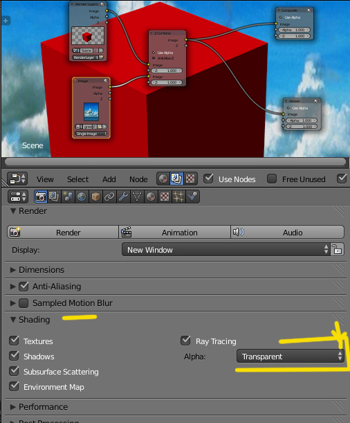

    Es que se trata de mezclar un objeto que tiene el fondo transparente, pero como por defecto Blender viene con el fondo en SKY no se te mezclan.
    Solo tienes que ir a Render > Shading y cambiar la opción que tiene de SKY por la de Transparent
    Esto hace que el fondo el render sea completamente transparente y se pueda mezclar con el Z Combine.

    Vale, ya sé lo que pasa.
    Solo tienes que ir a Render > Shading y cambiar la opción que tiene de SKY por la de Transparent.

    Soliman tío, muchas gracias otra vez ahora sí que me va perfecto, espero que todas estas dudas les sirva a más gente que está empezando con esto.
