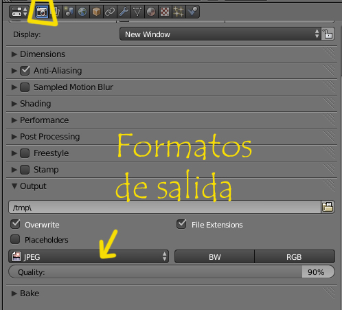

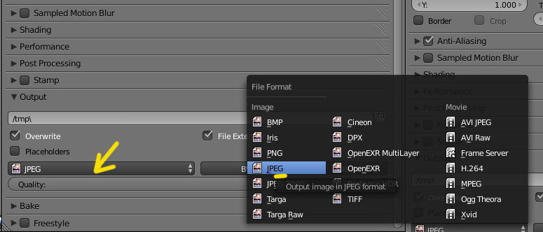

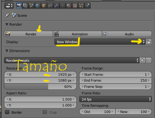

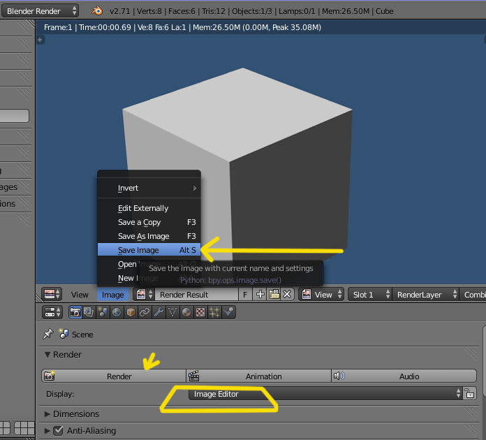

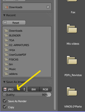

    Claro yo también estuve buscando antes de preguntar, pero al no encontrar nada, pero entonces y perdóna mi ignorancia cuando yo realizo el render (f12) y veo la imagen renderidaza en el visor 3d de Blender no puedo exportar esa imagen al pc? Gracias por tu tiempo.
    22,360
    693
    7236
    Ayuda
    Si, una vez haces el render, puedes guardar como imagen y eligiendo los diferentes tipos de salida, como JPG, tGA, PNG, etc.
    Si el render lo haces en una ventana nueva.

    Y si el render lo haces desde ventana de UV/Image Editor en la misma ventana, en la parte inferior puedes elegir la salida y el sitio.

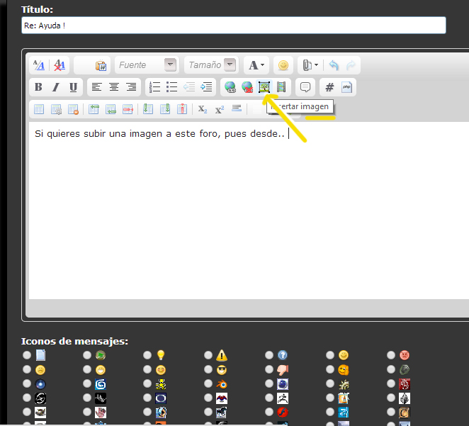

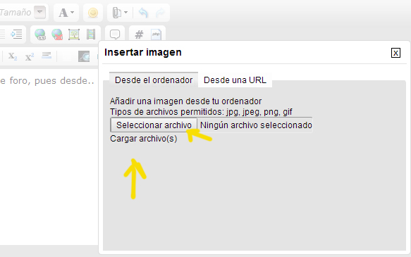

    Si quieres subir una imagen a este foro, pues desde.
Nombre: imagen.jpg
Visitas: 80
Tamaño: 131.3 KB
ID: 195120 Clic en la imagen para ver su versión completa.
Nombre: imagen2.jpg
Visitas: 75
Tamaño: 80.9 KB
