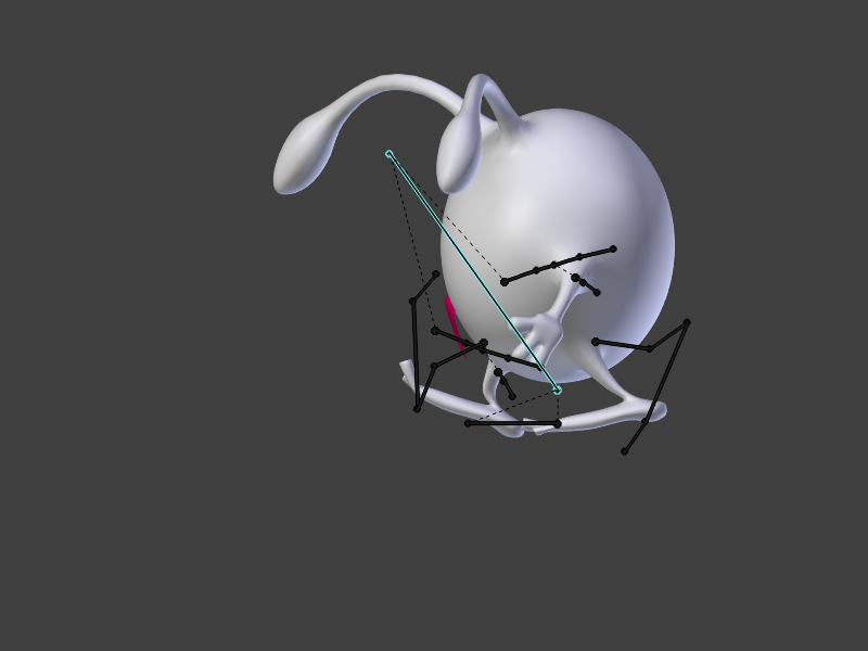

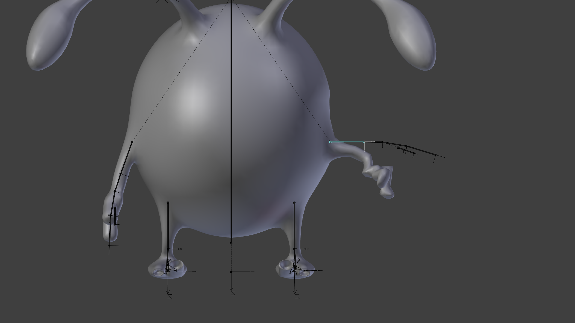

    He acabado de hacer el rigging a un personaje. Todo esta perfecto excepto la parte el brazo que misteriosamente cuando lo muevo o roto (cualquier hueso que forma el brazo) deforma toda la malla qué compone el brazo, así como la mano. Los pesos están puestos correctamente (o eso creo) y no sé qué puede ser. Ayuda.

    Problema rigging brazo
    Mira en los modificadores si tienes el de Armature el primero.
    El orden en los modificadores puede hacer que no respondan bien. Por ejemplo, si tienes uno de Subdivisión Surface delante del armature, suele pasar.
    Están correctos. El armature arriba y el subsurf debajo.
    Si es cierto que tenía dos armatures puestos a la vez ¿Podría ser eso?

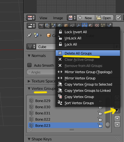

    Puede.
    Borra las dos y vuelve a empezar, para dejarlo limpio, puedes borrar también los grupos de vértices.
    Esto se hace desde el vertex Groups, pinchando sobre la flechita negra y (deleete all groups).

    Luego toca volver a hacer el emparentamiento.
    Solucionado. Resulta qué tenía los brazos adjuntados al hueso principal y por eso se deformaba al separarlos del cuerpo.

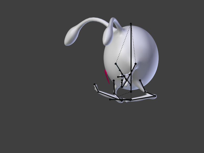

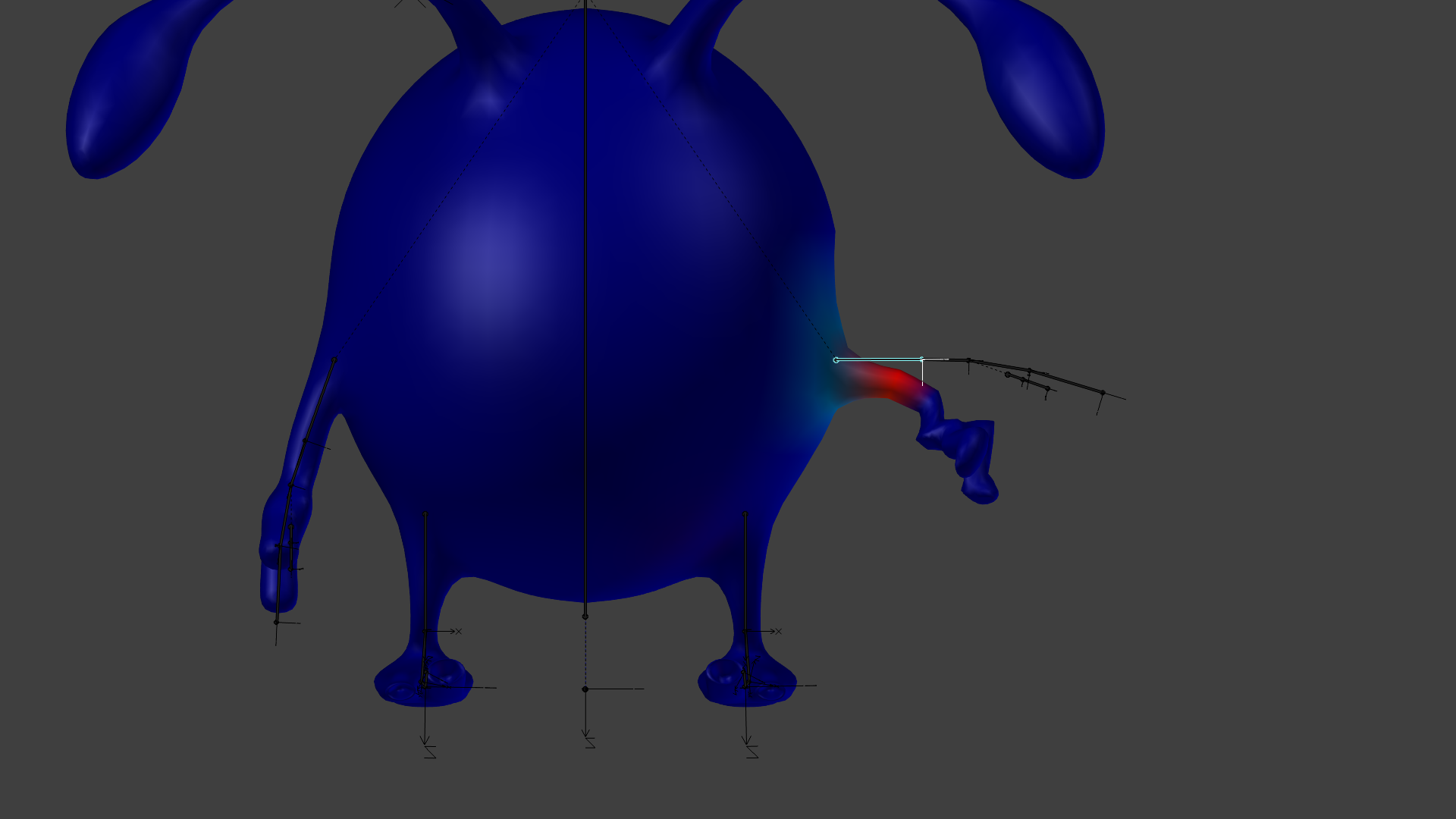

    Ahora no sé qué le pasa. He realizado una prueba para ver qué tal se movía el personaje y todo perfecto.
    Pues bien, borro todos los keyframes a mano (Alt-i) porque quiero comenzar a realizar una animación en la que se vea al personaje caminando. Realizo el primer frame y lo guardo (Locrot), y cuando muevo los huesos para posicionar al personaje veo que los huesos se mueven, pero no el personaje. Se queda en la misma posición previa.
    ¿Se puede saber qué le pasa? Ayuda de nuevo por favor.

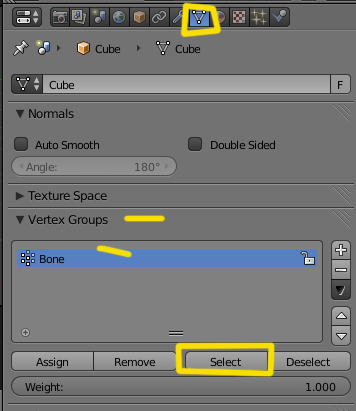

    ¿Pero tienes bien asignados los vértices a cada hueso?
    ¿Has emparentado el cuerpo a la armature con el automaic Weights?

    Para saber si tienes bien asignados los vértices a cada hueso, te pones con el objeto en modo edición (Edit Mode) y en el panel de Object Data > Vertex Group, seleccione el nombre del hueso y el botón Selected para ver los vértices que tienes asignados.
    Si te falta algún vértice, lo añades y presionas el botón ASIGN para asiganrlo.

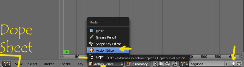

    Jo, no había visto el video.
    Pero esto te pasa cuando intentas crear una nueva acción?
    En el Dope Shet, se puede crear diferentes acciones para luego mezclarlas en el NLA.
Nombre: dope.jpg
Visitas: 116
Tamaño: 68.3 KB
    Lo estas haciendo así, o lo estás haciendo con una única acción?

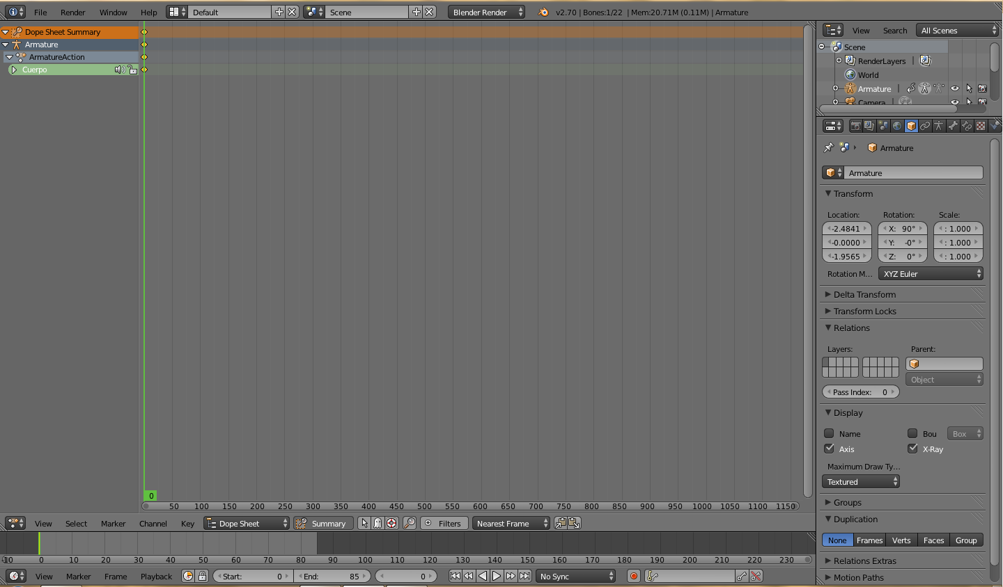

    De eso que me dices ni idea, lo hago todo desde la vista 3D. Pongo una captura de cómo lo tengo por defecto.
