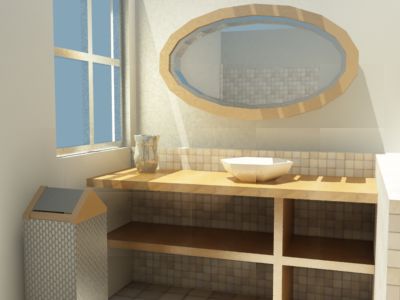

    Como redondeo vértices seccionados?
    Ayuda por favor, como verán ando en pañales con respecto a modelado, me bajé algunos modelos en 3d, pero al tirar el render susu curvas aparecen seccionadas como las suavizo? Sé que es algo estúpido que miles de ustedes sabrán cómo hacerlos, pero no sean, ayuda ¿no?

    Ahi va el render
    Perdón no se pego mi imagen ahí va de nuevo.

    Bien si es una elipse extruida que es lo que parece, pues nada te vas a la opción interpolation de la elipse o del edit Spline y le subes el número de pasos o directamente seleccione la opción adaptive.
    Si es max claro que no lo sé saludos.

    Lo que redondeas es el objeto aumentando segmentos, los vértices o puntos imposible, te recomiendo trabajes con el MeshSmooth del Editable Poly o de los modificadores usando 1 como valor de suavizado.
