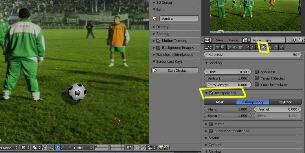

    En la fotografía en concreto, la pelota esta a punto de caer en la cabeza del jugador de la izquierda, con lo que solo ponerla en ese lado no daría problemas.

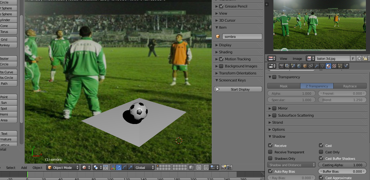

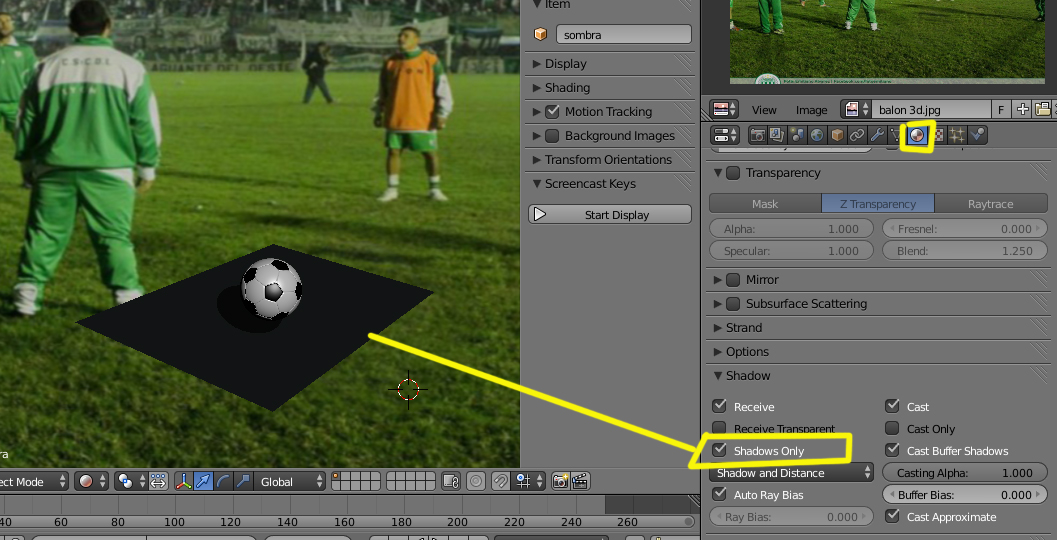

    El problema sale cuando quieres ponerla en el suelo, pues para darle realismo, debería de tener sombras.
    Para hacer sombras lo que se hace es ponerle un plano debajo y activar el solo sombra y la transparencia. (sin mover valor de 1:00).
    Luego ya sería refinar si hace falta AO o mejor no, pues la imagen es bastante borrosa y de color verdoso, por lo que se podría retocar el color del foco y bajar la intensidad de las sombras.
    Yo he puesto una, pero deben de haber por lo menos cuatro en el suelo.
