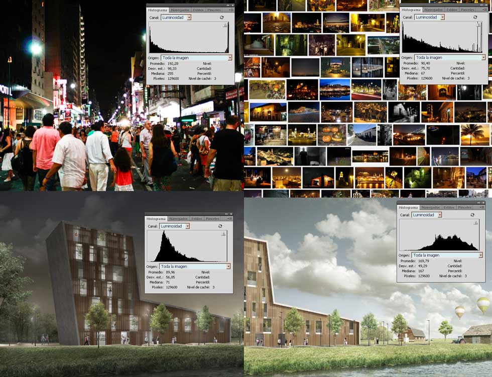

    Capturé unas búsquedas de fotografías del tema y usé el histograma de Photoshop para analizar en qué difiere tu nocturno de ellas.
    ¿En qué consiste lo más típico de la toma nocturna con luces artificiales? En que las sombras se condensan en dirección opuesta a los focos de luz, pero no lejos de ellos.
    Como los spots de un teatro, las luces artificiales nocturnas crean manchones de luz delante de ellos, pero también están rodeadas de compactos parches negros por detrás. Además, suelen arrojar dramáticas sombras que recortan nuevas formas sobre los objetos. Todo esto genera hiestogramas con valores extremos y escalones abruptos, pero con pocos grises intermedios.
    Por el contrario, en tu escena las luces están muy gradualmente distribuidas y se propagan demasiado. Hasta el agua en primer plano con los patitos parece iluminada débilmente desde el frente/derecha, cuando por alejada de las luces bien podría estar atravesada por zonas negras al 100%. Hay tantos grises intermedios claros que delinean esa suave montaña en el histograma qué francamente no se suele observar en las tomas nocturnas.
    Trata de pensar cómo ubicar grandes parches de sombras compactas en tu toma nocturna, incluso desdibujando y quitando detalles de muchas áreas.
    Obviamente el resultado será algo distinto de lo que soléis hacer.
    Pero eso sería bueno. ¿No te parece?

    Muchas gracias deloeste33.
    En realidad, es que no suelo utilizar casi nunca los hiestogramas, por no decir nunca. Pero es algo que en fotografía se utiliza y es muy importante.
    Estos renders me los he propuesto para jugar con ellos e ir sacando mejores versiones y diferentes. Voy a experimentar un poco con los histograma y a aplicar el resto de consejos. Muchas gracias.
