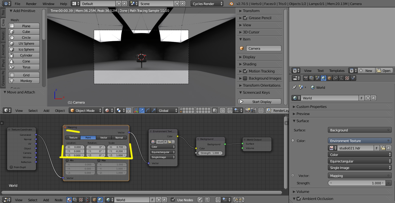

    Buenas, hace poco quise implementar en mis proyectos imágenes HDRI en Blender (Cycles) para darle un mayor realismo a la composición y a los reflejos que hubiese en la escena, el problema es que no consigo obtener el dichoso resultado.
Nombre: prueba 1.png
Visitas: 268
Tamaño: 235.7 KB
    El fondo coge una tonalidad de acuerdo con la imagen que uso. En este caso cojo una imagen donde predominan los colores oscuros y morados. De ahí el color.
    Pero lo que quiero conseguir es lo que se ve en esta captura echa desde un video de youtube. Se ve cuando lo pone en render mode se ve la imagen que proyecta como imagen de fondo. En mi caso no es así y no sé por qué. Agradecería la ayuda. Gracias.

    Yo ya utilizo los nodos en vez del panel de la derecha, aún hay cosas que no logro comprender, pero realmente los utilizo y ya me manejo de forma decente.
    En cuanto al problema. No, eso del entorno world no es la clave. Te paso unas capturas más de cómo lo tengo configurado.
    Esta captura son los nodos de World y a la derecha el panel, en la parte superior el render mode de lo que se ve (un plano y el fondo).

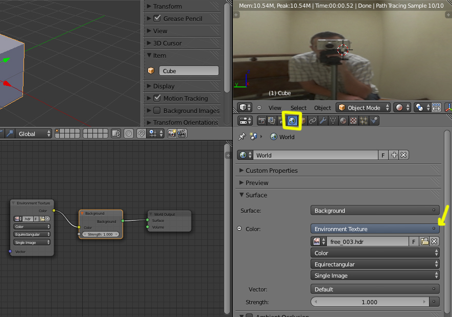

    Vale, creo que he solucionado el problema, aquí la prueba patente
Nombre: Sin título.png
Visitas: 237
Tamaño: 334.5 KB
    Pero, ya tengo un proyecto abierto y ahí es donde me ocurre el problema, en cambio si abro uno nuevo todo va como la seda. Fuck.

    En Cycles el Environment varía según tengas la posición de la cámara, por lo que si quieres cambiar los valores le tendrás que poner un Vector > Mapping y jugar con los valores de rotación escala, etc.
    Si colocas la cámara en el centro y enfocando al frente te saldrá la imagen bastante centrada, aunque tal vez un poco grande.

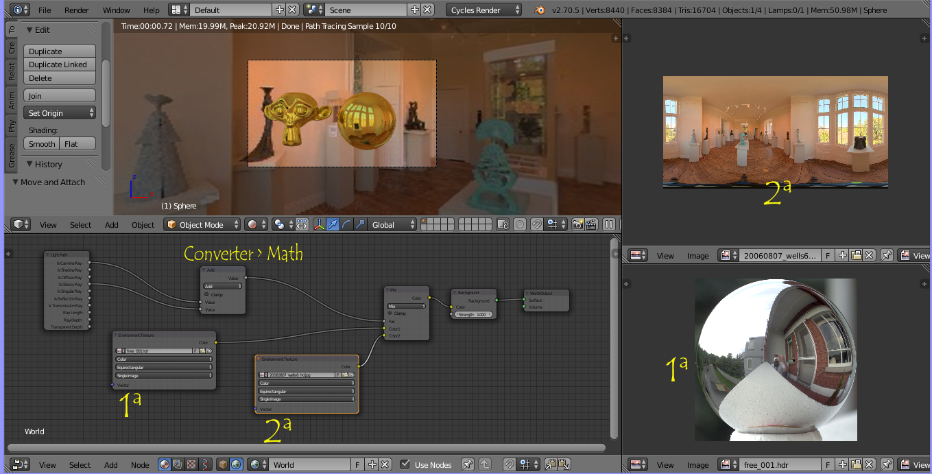

    Uno de los trucos que pone, es el de utilizar dos imágenes en el Background. Se supone que uno es de una imagen HDR para iluminar la escena y otra es una imagen que utilizaremos como fondo.
    Como si ponemos las dos imágenes a la vez se mezclarían, lo que se hace es poner un Light Pah con las opciones de Is Camera Ray y Is Glossy Ray para qué esa imagen no salga en el render ni en el fondo y no se refleje en el objeto si tiene Glossy.

    Pongo los dos enlaces, uno en español y otro en inglés, pues el de español no tiene las imágenes.
    http://wiki.Blender.org/index.php/Do...r/Cycles/World
    http://wiki.Blender.org/index.php/Do...r/Cycles/World.
