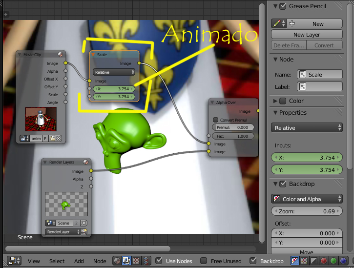

    Si el video lo tienes sobre un plano, tiene un montón de posibilidades, como ESCALAR, mover (acercar) o bien puedes hacerlo con la cámara, acercarte, utilizar LENS, etc.
    Si lo tienes en el fondo, creo que se puede hacer con nodos. Un Nodo de Scale y animando el tamaño.

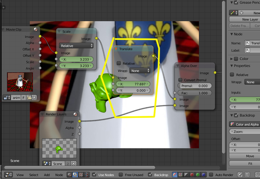

    Y más o menos lo mismo, si quieres moverlo.
    Se añade un Nodo de tipo Diestort > Traslate y animas hacia el lado que quieras.
    No es muy visual por lo que tendrás que hacer varias pruebas hasta qué aciertes la posición.
