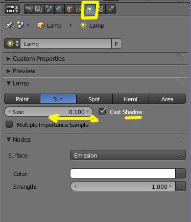

    En Cycles las lámparas puedes controlarlas con SIZE, para hacer la sombra más dura o más suave (súbelas para qué se vean menos).
    O descativar el Cast Shadow, para qué no tenga sombra.
    También influye el COLOR que tengas en el Backgroun, d, si es negro, las sombras serán más negras, etc.Pero también se utiliza pata iluminación los planos con emisión (Shader > Emission) si quieres.

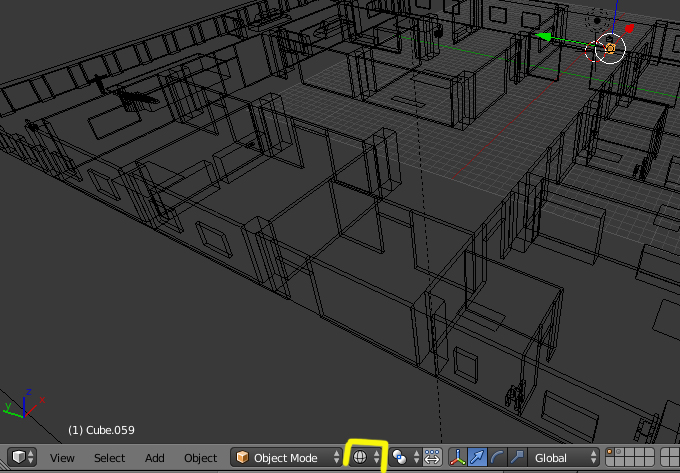

    De todas formas, si puedes poner una captura de pantalla en modo Wireframe, para ver todos los objetos que tienes, a lo mejor alguien pilla el fallo.
    O si tienes un plano con textura TGA o (*.png) que pueda ser la qué dé ese fallo. Saludos.
