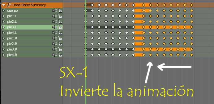

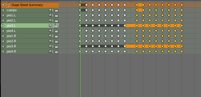

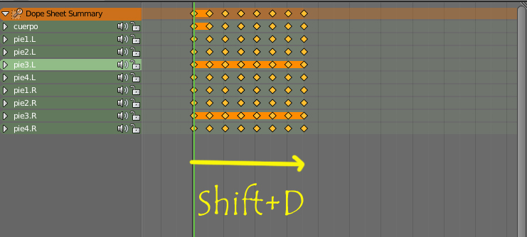

    Y si es un trozo de la animación lo que puedes hacer, es DUPLICAR ese movimiento (Shift+D) y luego lo cambias de dirección con SX-1 (letra S letra X, signo menos y número uno).
