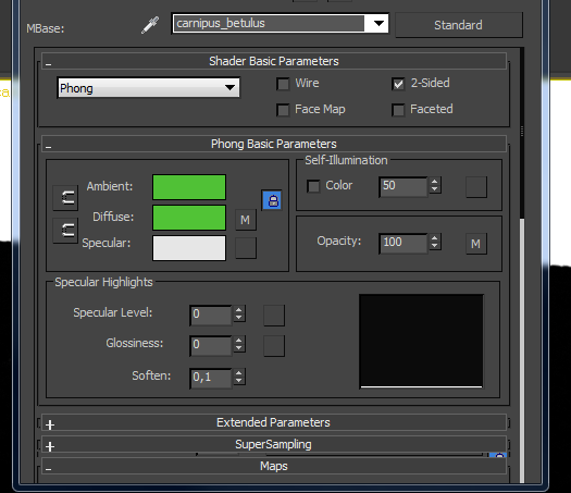

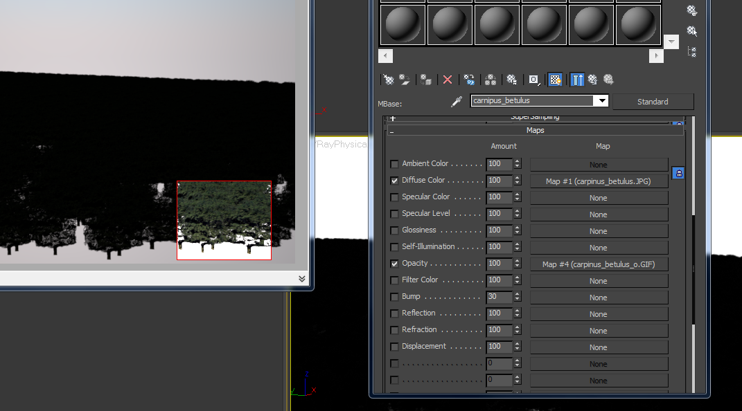

    Hola a todos.Tengo una escena con parámetros normales de luz y de la cámara, en ella tengo un objeto que de esa manera queda más o menos bien iluminado pero otro queda muy, muy oscuro (tengo que meter una iso 5000 para qué se aclare haciendo que el otro se sobre exponga), sabéis qué parámetros se pueden tocar para lograr que esté más claro? Adjunto una render y el material que queda oscuro. Muchas gracias.

    Hola, dándole vueltas solo se me ocurre arreglarlo en postproducción, pero me parece extraño que no haya ningún parámetro en el material que permite que tenga más luz.
    He probado a darle más brillo con Adobe Photoshop al mapa de la textura, pero nada.
    Alguien sabrá cómo hacerlo?

    Prueba cambiando el Gamma en Customize>Preferencias>GammandLUT>enable.>Gamma=2.2. Luego parece que usas una cámara Vray? Intenta poniendo la escena en una cámara normal (claro tendrías también que modificar algunos settings para la cámara standard que no trabaja igual que con la Vray cam)
    Lo que sí te puedo decir es que el material no es, debe ser algo que tiene que ver con tu cámara, iluminación o parámetros del render. Repito intenta hacer un render con la cámara standard. Saludos.
