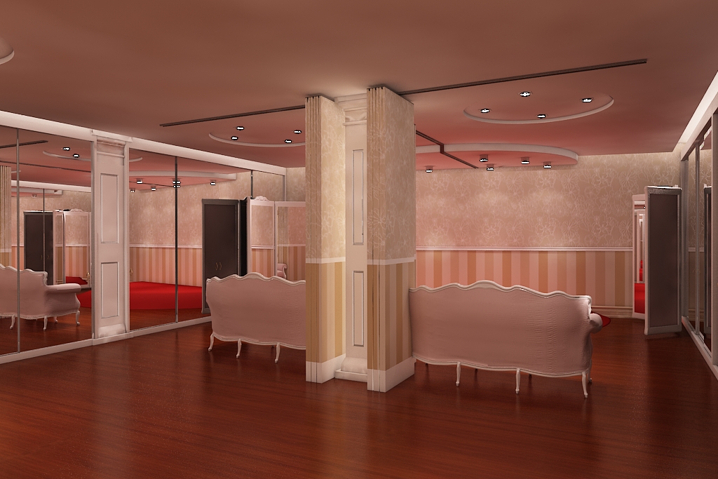

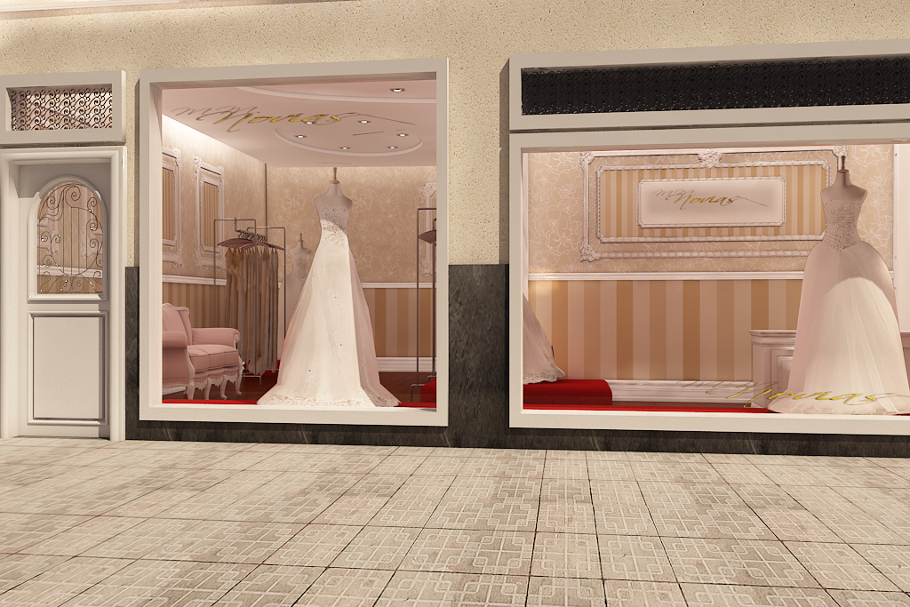

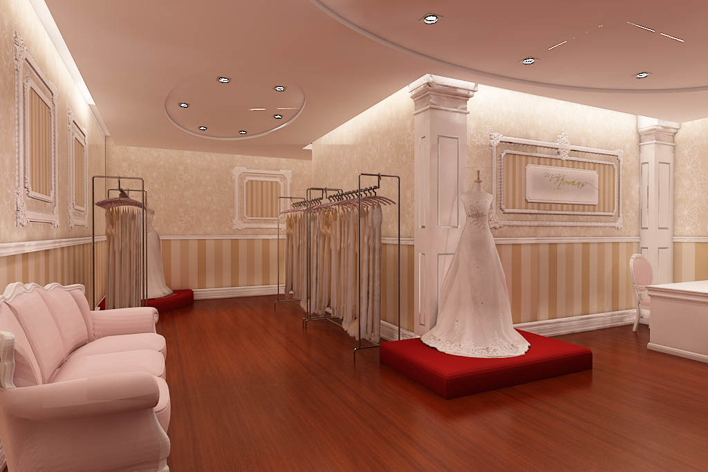

    Este es el último trabajo que he realizado. Se trata del proyecto de una tienda de novias para un trabajo de clase de una sobrina.
    Max y Vray. Un saludo.

    Hola, buen trabajo.
    Solo unas cosas que veo como error:
    -En las últimas dos imágenes se nota un borde negro en luces. Lo puedes solucionar cambiando el tipo de filtro a VrayLanczosFilter o simplemente no usándolo y luego hacer una máscara unsHarp en PS.
    También marcando Sub-Pixel mapping y Clamp Output.
    Le haría falta además agregar un poco de glare a las luces.
    Se nota línea de render (región). Saludos.

    Muchas gracias por tus observaciones 3djdavid. Probaré lo que me indicas para mejorarlo. Un saludo.
