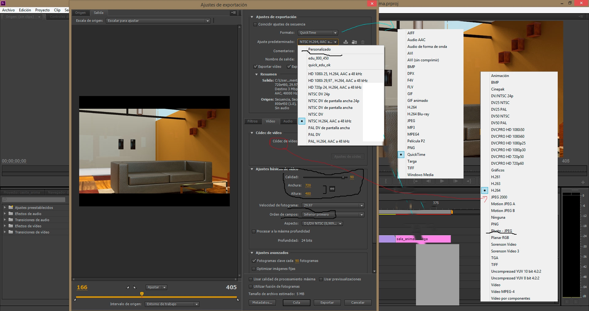

    Como puedo exportar mis renders de 3dsmax?
    Hola soy nuevo en el foro podrían ayudarme con que programa puedo exportar con una alta calidad para visualizar después en la web? Estoy usando el Premiere, pero no conozco muchos sus parámetros y no sé cómo lograr alta calidad en el video, Estoy tratando de hacerme un portafolio, pero los videos me quedan algo pixelados, mis renders si tienen alta calidad, pero cuando lo exporto a video no queda igual, adjunto un print de pantalla, espero me ayuden.
    Antes usaba combustion y me iba mejor, pero ahora está descontinuado. Gracias de antemano.

    Hola, espero te sirva de ayuda, en personalizado, puedes cambiar el tamaño para qué quede 1920 por 1080 (eso funciona cuando tienes renders a este o a más tamaño), quilate el campo superior, eso evita los campos que se usan para televisión, para web se usa progresivo o ningún campo.
    Ahí debería estas dando buena calidad como lo tienes configurado, pero juega con los parámetros a ver qué tal se ve.
    Photojpeg me ha funcionado a mí, pero hay una compresión ideal por ahí en YouTube en h264 con full calidad y bajo tamaño para web. Saludos.
