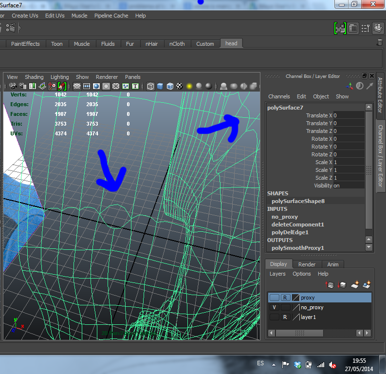

    Hola a todos. Soy nueva en esto del modelado. Actualmente utilizo Maya 2014. Me encuentro realizando un modelado de una cara siguiendo un tutorial que encontré aquí (http://www.foro3d.com/f121/modelado-...aya-70946.html). No sé si este será el lugar apropiado para poner mi duda, en caso de que no lo sea, lo siento mucho. Del mismo modo que si mi duda principal (la segunda), ya está resuelta y no la he encontrado, lo siento también.
    El primer problema lo encuentro al suavizar la vista (pulsando 3), en algunos lugares las aristas se me redondean (os adjunto una imagen), no es un error muy grave para mí, lo único que en esos puntos se me notan las uniones.
    El siguiente problema lo encuentro en un paso posterior a convertirlo a proxy, cuando tengo que eliminar ciertas aristas para qué desaparezca una imperfección, no me las elimina ni dándole a suprimir, ni desde edit mesh -> deleete edges/vertex. Esto ya me ha pasado más veces, pero siempre tarde o temprano se ha terminado borrando.
    Por último, aunque ahora está solucionado, de vez en cuando de pronto me desaparece alguna cara, me sigue apareciendo la Maya para qué la modifique y todo, pero no se me ve la textura y si lo renderizo tampoco, pero, por ejemplo, en una de las vistas si se me ve.

    Por lo de la flecha de la izquierda parece que es un hueco, y se te representa así porque el vértice de abajo no está soldado a nada, recuerda qué todas las caras deben tener 4 lados y en ocasiones 3, pero no más para evitar problemas indeseados.7.
    En cuanto a la flecha de la derecha, como la imagen está en alámbrico, no se es que faltan caras, pero que si es así, para solucionarlo haz doble click en cualquier arista (para qué se selecciones todas) y dale a Mesh / Fill Hole. Así te rellena con una cara o polígono nuevo.
    Estaría bien ver más imágenes para tener referencias de esos pequeños errores.
