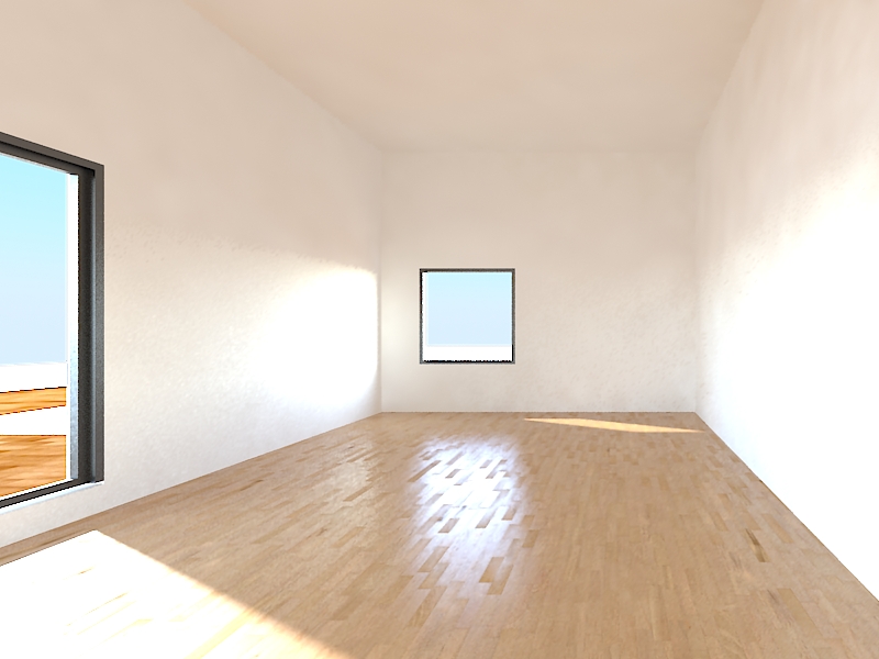

    Hola a todos/as:

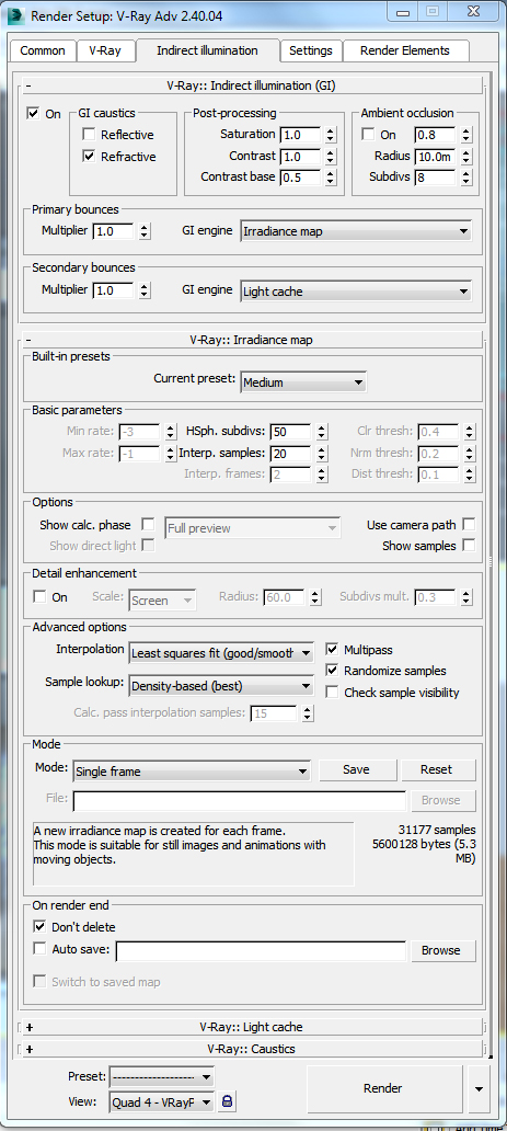

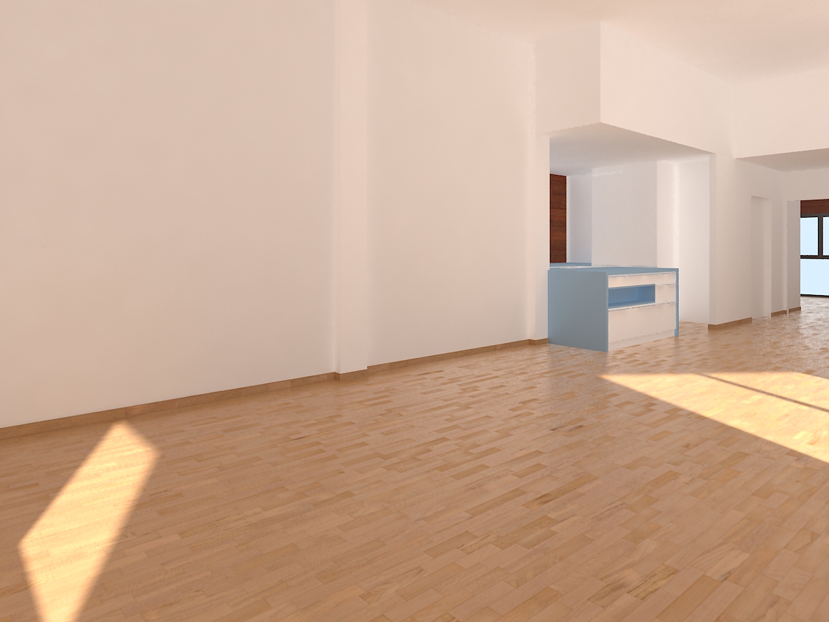

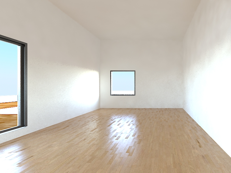

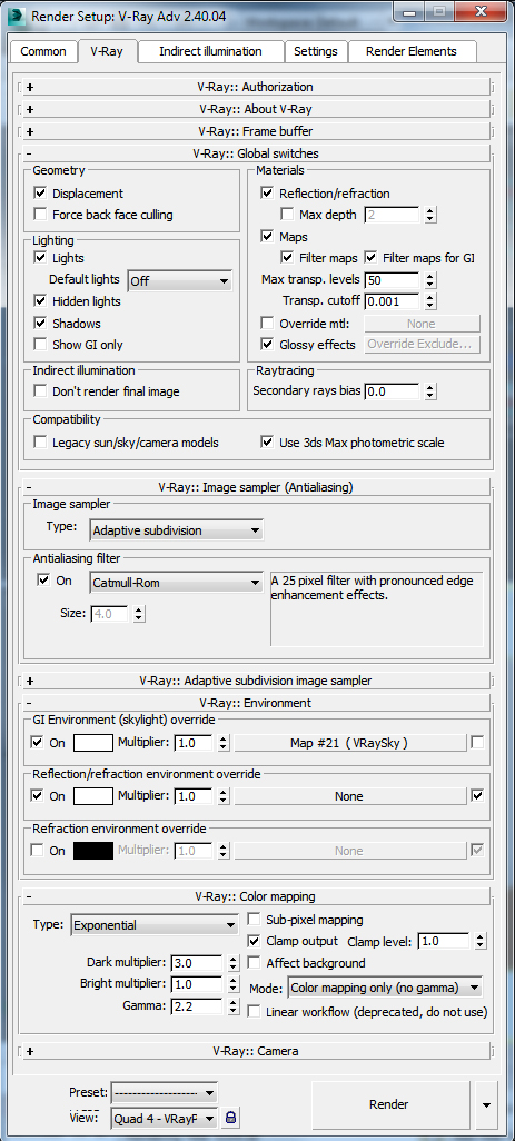

    Me propongo hacer una infografía del interior de una vivienda. Ante todo empezar diciendo que mi experiencia en interiores es casi nula, de ahí que haya entrado en el foro para ir pidiendo consejo. Creo que lo primordial para conseguir unos buenos resultados es la iluminación. En principio he iluminado la escena con una Vraylight (dome) y le he asociado una HDRI map. Como no sabía si era suficiente le he añadido otra luz con target para además conseguir que me cree una luz arrojada sobre el suelo. Los resultados son los siguientes, con la luz arrojada y sin ella. Como background he puesto un Vraysky. No estoy muy contento con los resultados y espero que me asesoréis. Además, veo que las pareces hacen como unas sombras extrañas como si no fueran lisas completamente. Colgaré también los seteos. Un saludo.
Nombre: Interior HDRI.jpg
Visitas: 527
Tamaño: 204.5 KB
Nombre: Interior HDRI+VrayLight.jpg
Visitas: 146
Tamaño: 195.0 KB
Nombre: Settings 1.jpg
Visitas: 89
Tamaño: 387.5 KB
Nombre: Settings 2.jpg
Visitas: 173
Tamaño: 357.2 KB

    Hola, con HDRI no es bueno tener marcado el Clamp Out. Como es para interior es mejor no usar hdri, en mí opinon. Mejor usar el luz target con Vray sky. Desactiva environment Gi y Reflection también (override).
    En cuanto esas manchas en las paredes, es causado por un cálculo pobre en rebotes secundarios, muestra el Light Caché por favor para ver los setting. Saludos.

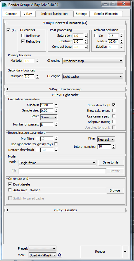

    Ahí va el Light Cache. Gracias de nuevo.
Nombre: Settings 3.jpg
Visitas: 81
Tamaño: 281.5 KB

    Interior salón
    El LC está bien. Generalmente para interiores se utilizan VraLight planas por fuera de las ventanas, no se usa dome. Prueba con ese cambio si es que no lo tienes así. Saludos.

    Interior salón

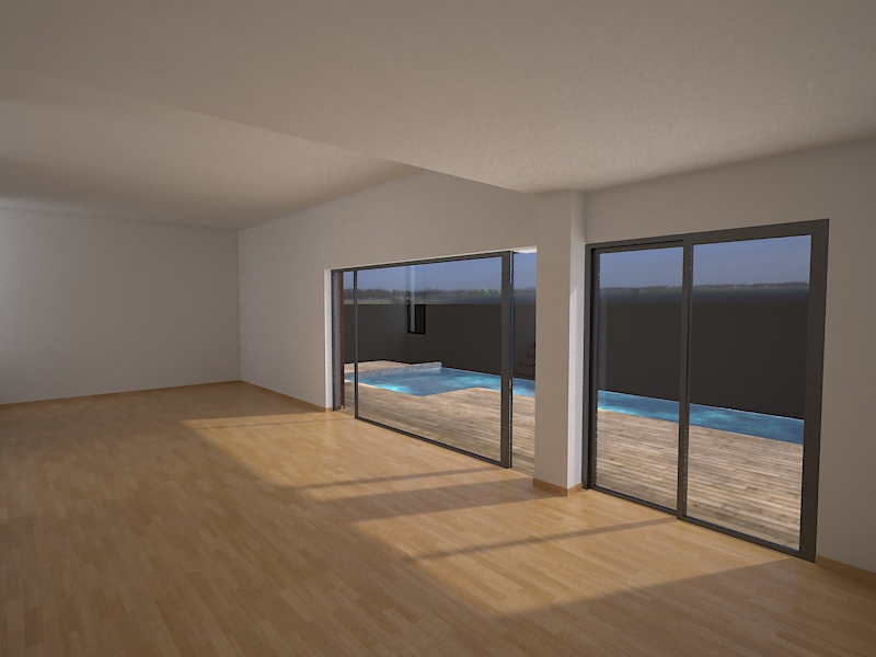

    En los pocos interiores que he hecho he iluminado tal como tú dices. Para éste, como no domino casi el tema de interiores he seguido un tutorial, en el cual parece ser que, el HDRI sustituye a los planos de luz. El resultado me gusta, pero parece que quede el ambiente un poco mortecino y frío. Estoy probando ya con luces planas y creo que ya me voy acercando a lo que quiero. Como he perdido demasiado tiempo probando luces y parámetros y tenía la sensación de no avanzar, he hecho un paréntesis para terminar de modelar el interior como la cocina y otros detalles. En un momento colgaré algún avance. A la cocina ni caso ya qué esta sin texturas.
    Espero me sigáis aconsejando.

    Interior salón
    Último avance. No me gustan mucho la tonalidad general amarillenta. Supongo que se deberá al parquet.
Nombre: Interior ESQUINA SALON.jpg
Visitas: 166
Tamaño: 424.8 KB

    Interior salón
    Está muy bueno, después que coloques muebles y todo lo demás ese tono deberá ir disminuyendo. También puedes usar VrayOverrideMtl, este lo aplicas al material parquet. Aquí el ejemplo de la página de ayuda de los creadores de Vray.
    http://help, ChaosGroup.com/vray/hel...verridemtl.htm
