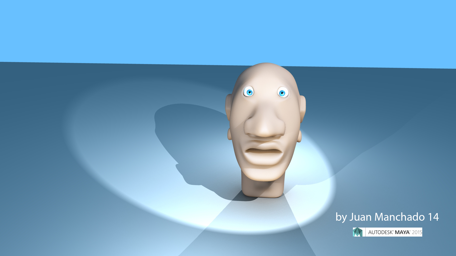

    Buenas. Ahora le he añadido el material miss_fast_skin_maya de Mental Ray modificando algunos de sus parámetros.
    Y le acabo de poner los ojos con una textura.
    Dejo el personaje con las partes de ojos y boca retocadas Y una iluminación final.
Nombre: luz_definitiva.jpg
Visitas: 123
Tamaño: 386.5 KB
    Saludos.
Nombre: cartoon_final2.jpg
Visitas: 43
Tamaño: 223.5 KB

    Buenas;.
    No sé si has dado por terminada la cabeza, pero te aconsejaría seguir trabajándola un poco más, sobre todo zonas como la parte de los ojos o boca. Si te fijas, ahora qué le has puesto los ojos, la cuenca tiene espacios vacíos.

    Buenas. Para nada esta concluida por eso la incluí en trabajos en proceso para con comentarios como el tuyo poder pulirlo.
    Así es la cuenca de los ojos la tengo que retocar. De la parte de la boca a qué te refieres concretamente? Gracias y un saludo.

    Buenas;.
    No sé si le quieres poner dientes o no, pero el interior de la boca apenas tiene forma. Creo que un poco más de labio interior le quedaría bien y te ayudaría para colocar dientes y lengua. También me da la sensación de que está poniendo morritos menos de tener la boca relajada y un poco abierta. Y si te fijas, en la zona de la comisura de los labios, se aprecia tirantez en la geometría.
    Espero ser de ayuda.

    He añadido una nueva imagen actualizada.
Visitas: 38
Tamaño: 350.9 KB
