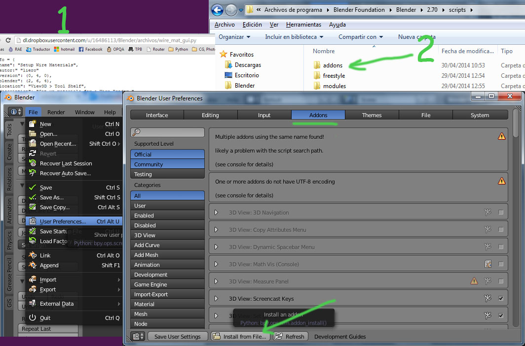

    Hola Salinas69.
    Primer tendrás que ir al enlace que puse y pulsar en el enlace de la descarga. En este caso, curiosamente, no te podrás descargar el archivo directamente sino que se te abrirá el script del addon en una pestaña del navegador. Salva esa página, manteniendo la extensión py que tiene. Ya tienes el addon, que es el fichero py. Para instalarlo puedes arrastrarlo a la carpeta de Addons de Blender, o abrir las Preferencias de Usuario y pulsar Install From File.
    Soliman nos ha mostrado como crear el mismo efecto por el método artesanal, que desde luego tiene más mérito. Gracias Solimán.
Nombre: instalaraddon.jpg
Visitas: 186
Tamaño: 193.9 KB
    Saludos.

    Descargar el archivo comprimido.
    Abres una ventana de User Preferencias
    Presionas INSTALL from file
    Buscas este archivo ZIP y lo seleccionas
    Saldra el addon con la opción de activarlo (si no sale directamente, escribe en la casilla de la izquierda WIRE y te saldrán todos los addons que tengam esa palabra).
    Marcas la casilla.
    Y presionas Save User Settings para guardar esa nueve configuración y no tener que ir activandolo cada vez.
