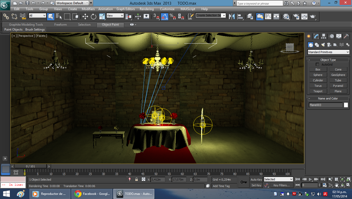

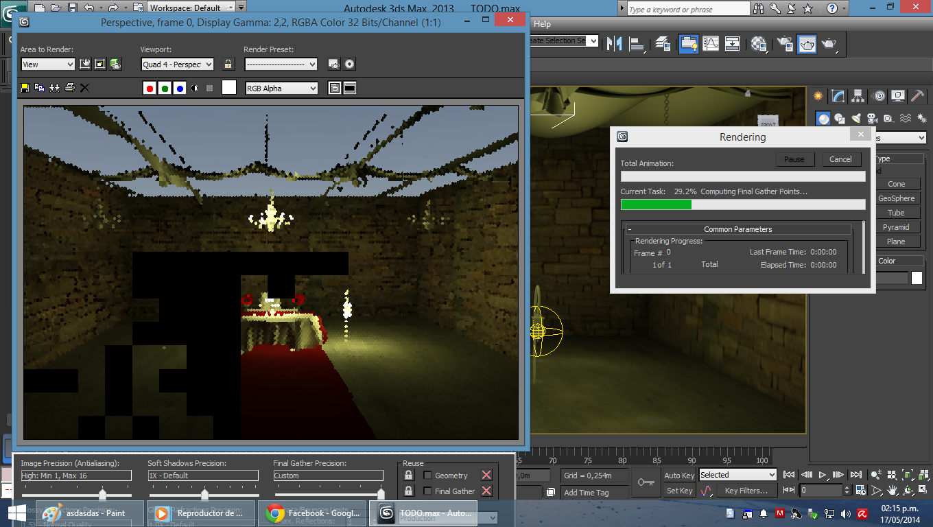

    Buenas gente ando buscando una comunidad que me ayude a entender que sucede en mí render, porque antes yo tenía esa escena qué les paso en fotografías, y la renderizaba y salía perfecto, pero ahora cuando la renderizo, las telas no me aparecen y siempre me queda como dejando ver el cielo no sé qué sucede, si alguien me puede tirar una idea les voy a agradecer muchísimo. Saludos.

    Mira a ver si es esto.
    En los materiales busca el de la tela, y marcale la opción 2-sided. Si no sé qué puede ser. Saludos.

    Muchas gracias, funciono perfecto.
