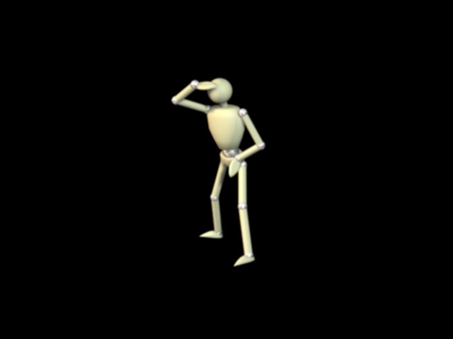

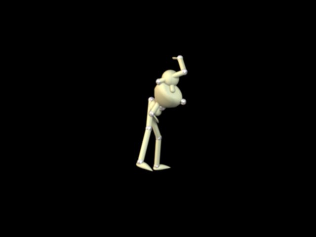

    Ahora tengo otro problema, es con un bípedo que cree yo, resulta que si quiero que gire 360 grados se me descompone todo os mando unos render de un antes y un después.

    Se me olvidaba comentar, que no use huesos, simplemente enlace lasa Mayas y les puse CI de a uno osea, de la mano al la muñeca de la muñeca al codo del codo al hombro, del hombro al pecho y pecho cintura, siendo la cintura el centro de todos los links.
    Sabio Maestro
    Aug 2002
    1,497
    ¿Pero aparte de linkear cada elemento para armar las cadenas fuiste al panel IK, ¿activaste las interactive IK, determinaste los terminadores y limites de articulaciones?
    Porque leyendo tu mensaje interpreto que solo procediste a linkear los elementos.
    Simplemente enlace lasa Mayas y les puse CI de a uno osea, de la mano al la muñeca de la muñeca.
    Si solo hiciste eso, no armaste una cadena Inverse Kinematics, solo tienes la forward Kinematics. Saludos.
    Usuario Novato
    Feb 2005
    14
    Ok, gracias, voy a revisarlo, es que, auno me aclaro bien con el método que he de seguir, lo reviso y voy a hacer unos ejercicios más simples y os comento, gracias de nuevo por vuestra atención.
