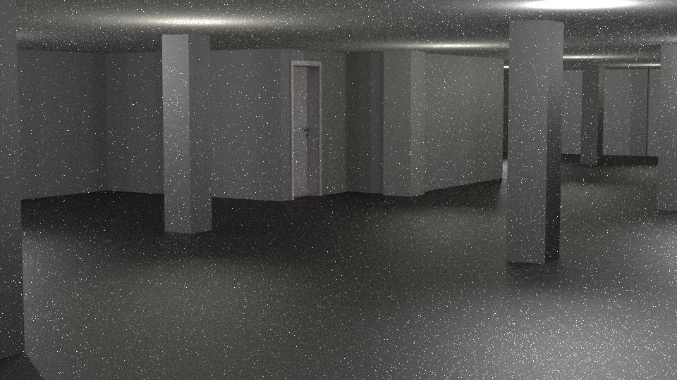

    Y este es un render del garaje, pero no sé cómo quitar el ruido que hacen los focos.

    En cuanto al ruido y esos fireflies, prueba a subir el valor de Clamp a 1.0, tanto el directo como el indirecto. También puedes reducir el número de rebotes de el Diffuse, y a malas podrías probar cambiando el motor a Branched Path, aunque eso haría qué fuera más lento probablemente, y se maneja distinto. Todo esto lo tienes en las opciones de render.
    Siento no poder mostrarte ninguna captura, estoy escribiendo desde el móvil ja.

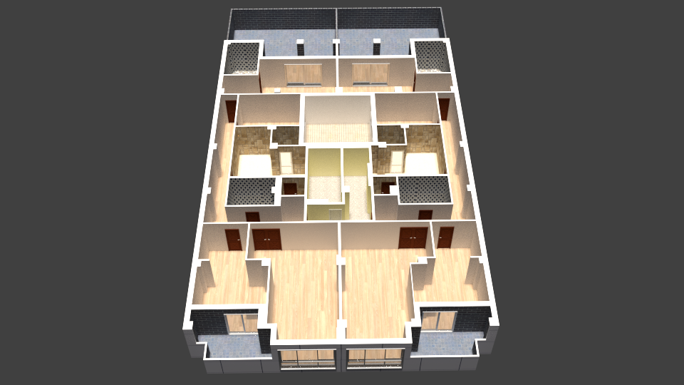

    La estructura es así. Quedará como una maqueta. Solo me falta poner todas las texturas y los muebles. Luego subiré renders desde distintos ángulos.
    Con respecto a lo del ruido probare a subir el Clamp y cambiar lo que me has dicho. A ver si consigo un buen resultado.

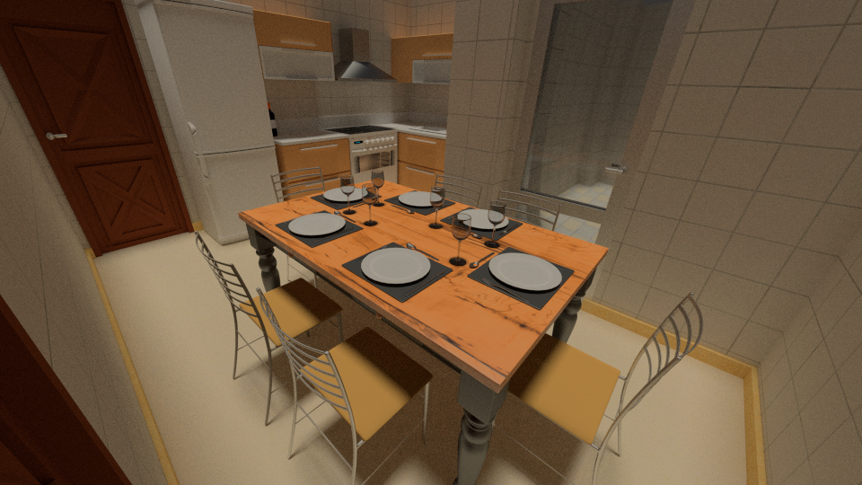

    Render de la cocina

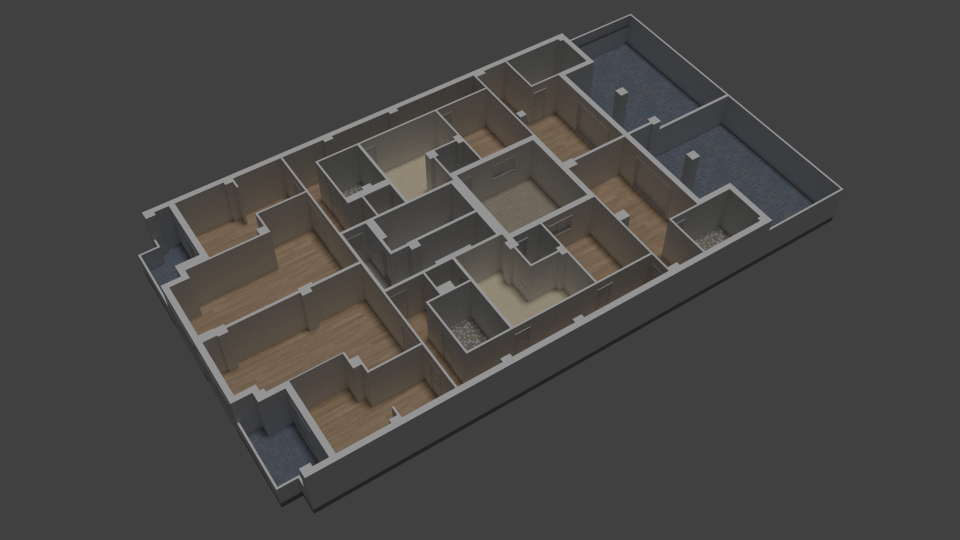

    Vista de la distribución del piso

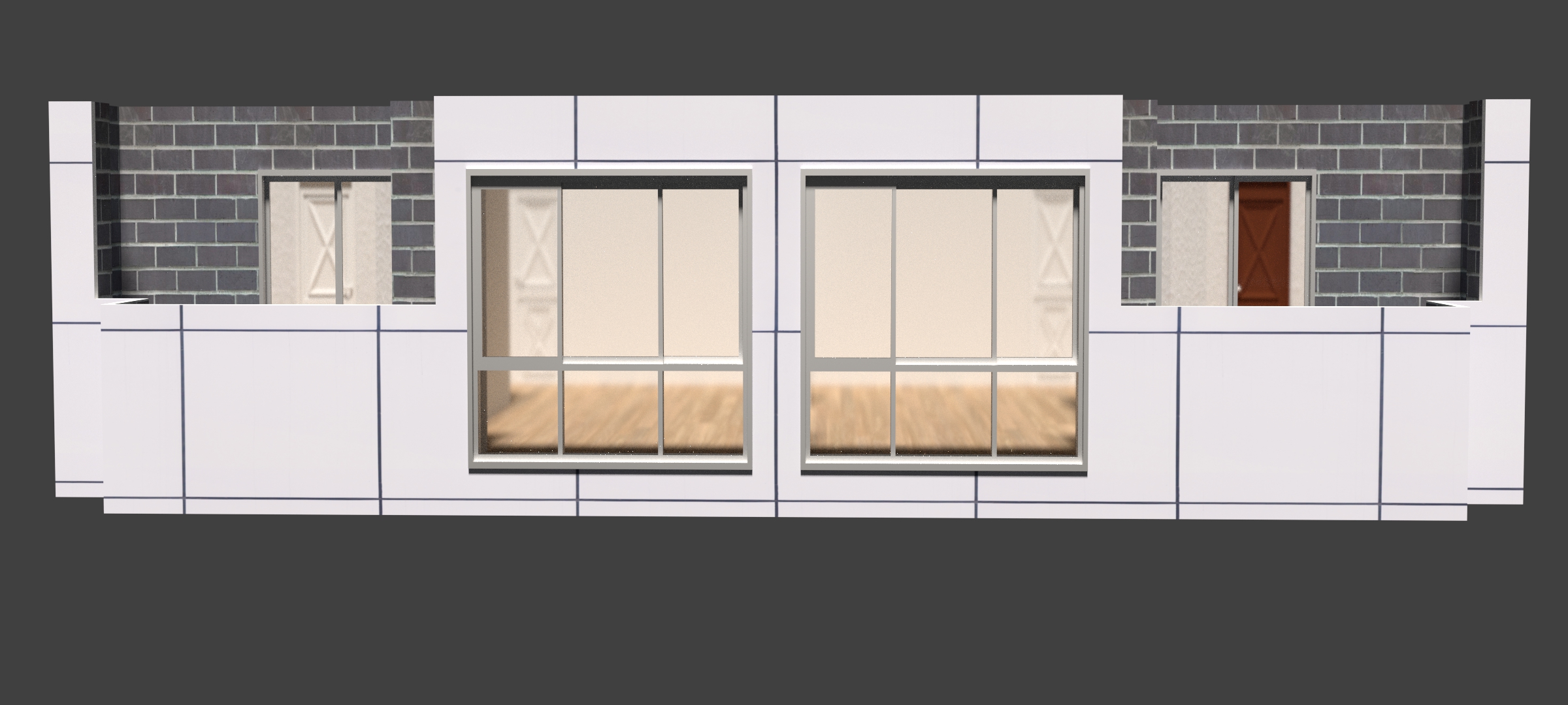

    Vista frontal de la fachada principal
