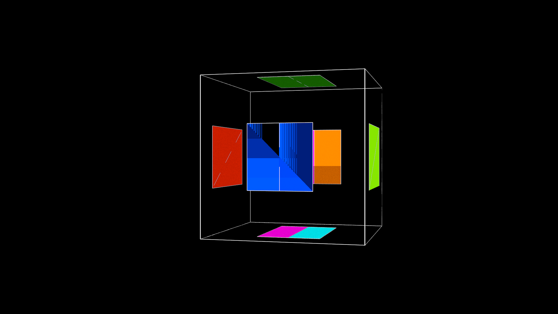

    Hola. Estoy haciendo un video, pero me pasan un par de cosas que no sé por qué me pasan. No sé si alguien me podría responder:
    - La primera parte del video, cuando gira la figura, marea, la imagen no es nítida.
    - Los materiales se ven mal durante la animación.

    Lo más probable es que tengas caras duplicadas y superpuestas. Revisa la malla y los modificadores.

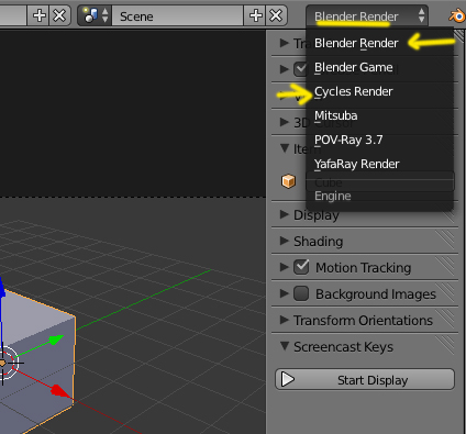

    Yo creo que para ese tipo de video se puede hacer con el Blender Render (Internal) que te va a costar mucho menos en tiempo, y seguramente te quedará mejor.
    Si es que lo tienes en Cycles, claro.

    Hola, he borrado los elementos (cuadrado azul, cian y magenta) y los he vuelto a crear como planos y me vuelve a pasar lo mismo cuando tiro la animación me salen unos cuadradillos-triangulillos. No tengo caras superpuestas. Qué podría será Saludos y gracias, Ester Pujadas.

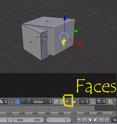

    Blender viene configurado con el Blender Render por defecto y puedes cambiar a Cycles que es el nuevo motor. A parte tiene otros que se pueden activar desde el User Preferencias.
    El Blender Render, es lo que se conoce como Internal y normalmente es el que viene, aunque hay gente que trabaja ahora con Cycles porque es mejor.
    Si cambias de uno a otro, hay que cambiar los materiales.Del video que has subido, casi seguro que tiene caras duplicadas, ese efecto lo suele hacer cuando hay dos caras en el mismo sitio.
    Para hacer la prueba ponte en selección de caras (Faces) selecciona esa cara y la nueves, a ver si debajo (en el mismo sitio) hay otra.

    Hola. Gracias por tu respuesta. Lo he solucionado girando las caras que salían trianguladas. He hecho lo de las caras que me has comentado, pero no estaban doble.
