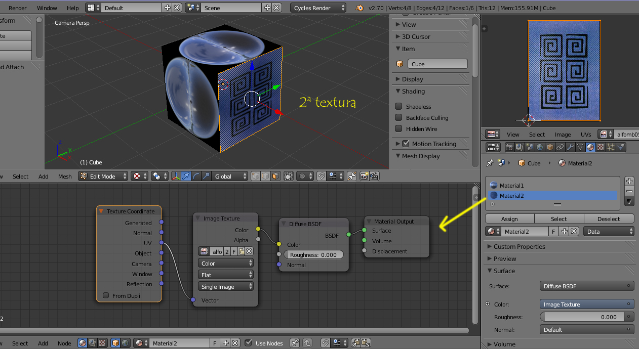

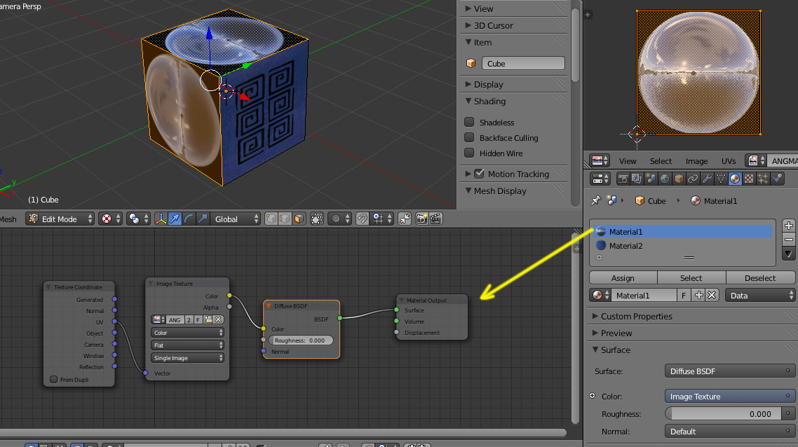

    Pues no sé, porque si se ve una de las texturas, la segunda también la tienes que ver.
    Si dices que son dos materiales diferentes y están bien asignados se vería algo como esta imagen.
Nombre: 2texturas.jpg
Visitas: 91
Tamaño: 397.4 KB
ID: 193666 Clic en la imagen para ver su versión completa.
Nombre: 2texturas1.jpg
Visitas: 88
Tamaño: 337.9 KB
