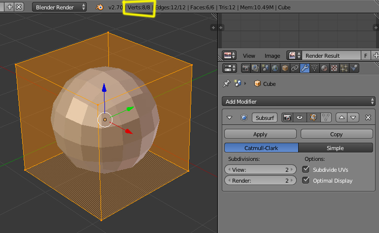

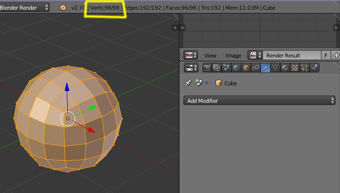

    Depende a qué APLY te refieras.
    Si es el botón que hay en los modificadores, sirve para APLICAR ese modificador.
    O sea, si tienes un modificador de subdivisión en un cubo, en la escena y el render veras una semiesfera, pero en realidad sigue siendo un cubo con ese modificador.
    Si presionas el botón APLY de ese modificador, pasara a quedar aplicado al objeto y desaparecerá el modificador. Y si miramos las dos imágenes, veras la diferencia.
    Puedes ver los vértices en la parte superior.

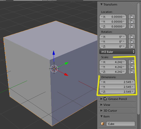

    Y si te refieres al Ctrl+A se trata de las coordenadas espaciales. Esto quiere decir que al rotar un objeto en modo EDICIÖN las coordenadas no se mueven, pero si lo mueves en modo OBJECTO, si se mueven.
    Para ponerle las coordenadas o la escala que tienen en el momento que terminas de diseñar, se presiona Ctrl+A y tomara esas muevas dimensiones en el objeto. Esto lo puedes ver muy fácil en el panel de la derecha (en TRASFORM)
    Escala un cubo en Object Mode y mira cómo cambian las coordenadas de escal, a, luego haces un Ctrl+A (apply) y verás cómo se convierte a unidades Blender (o lo que tengas en ese momento seleccionado).
