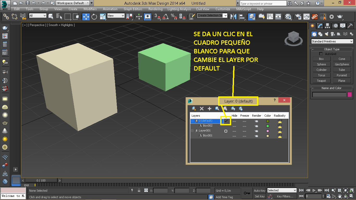

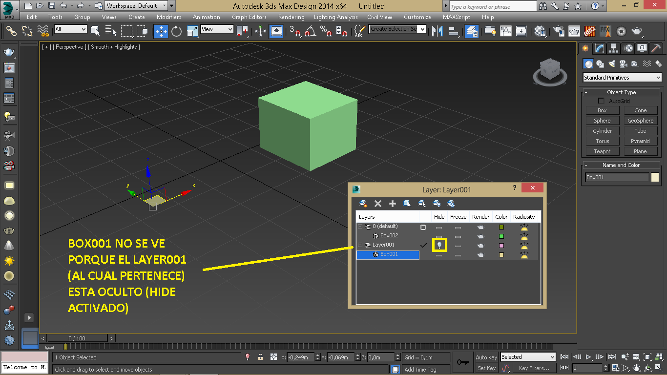

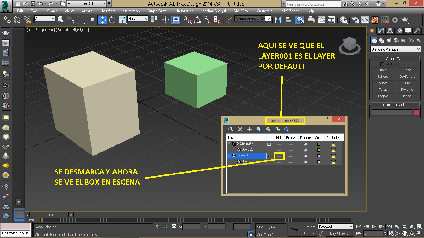

    Hola, al crear un objeto y este no se ve en escena es debido a qué está siendo creado en un Layer oculto. Esto debido a qué además ese layer esta marcado como default, es decir, objeto que hagas, no se verá. Solo se debe desmarcar la bombilla y darle un clic a layer Default, quedará con un BiestoBueno y en la parte superior del recuadro aparecerá Default.
    IMAGEN INICIAL
Nombre: 1.png
Visitas: 250
Tamaño: 125.5 KB
    UNHIDE
Nombre: 2.png
Visitas: 199
Tamaño: 124.0 KB
    DEFAULT
Nombre: 3.png
Visitas: 170
Tamaño: 122.7 KB
    Saludos, y espero te sirva.

    No es que me sirva, es que directamente me has salvado muchísimos dolores de cabeza.
    Muchas gracias, y ahora qué veo que es algo tan ridículamente simple me da hasta vergüenza, pero claro eso me pasaba sin ni siquiera abrir la ventana de layers, seguramente con alguna combinación de teclas o algo me pasaba a esa capa oculta, y el hecho de que me pasara de un momento a otro me desconcertaba. Muchas gracias David y además perfectamente explicado de forma gráfica. Saludos.
