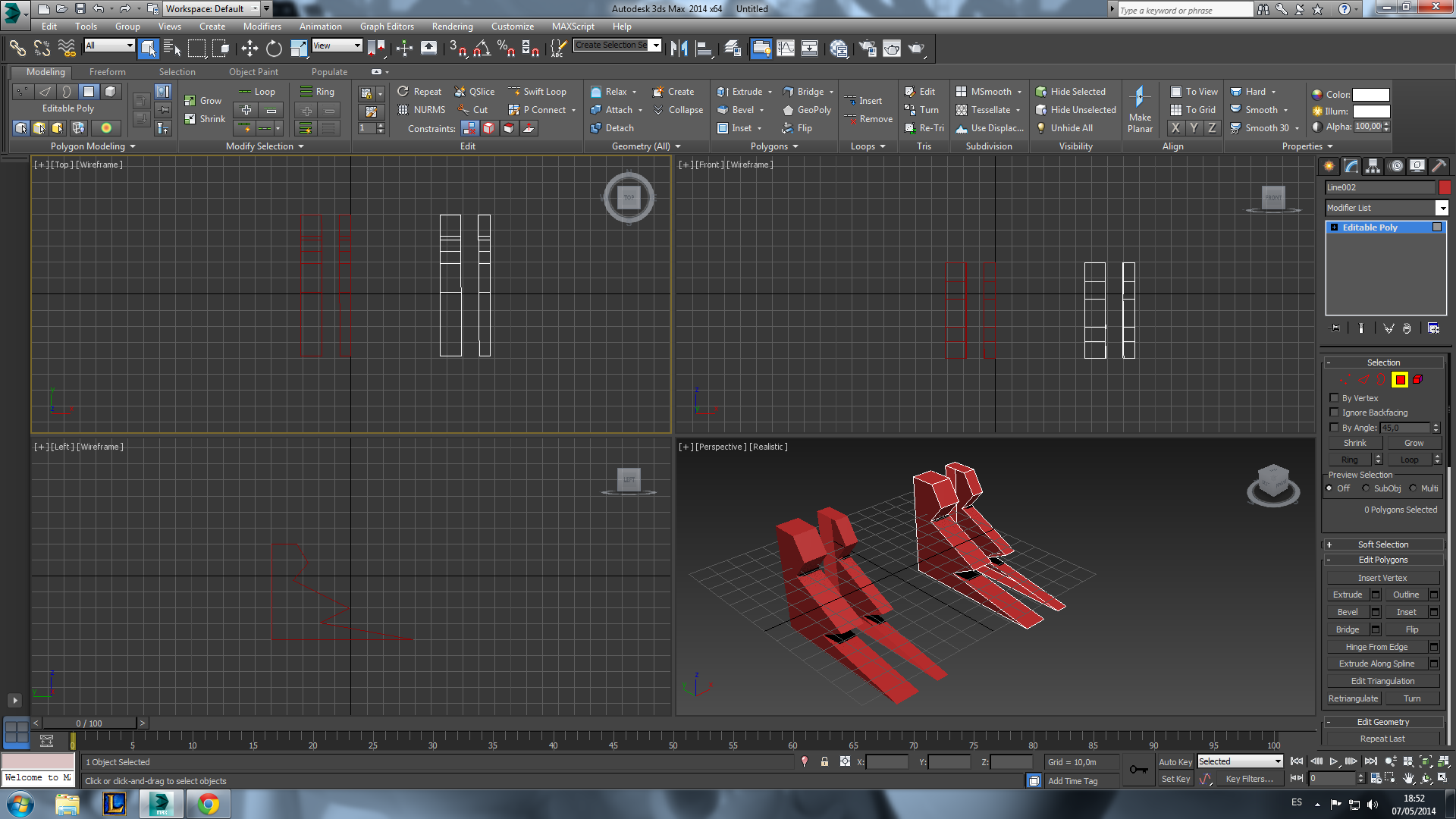

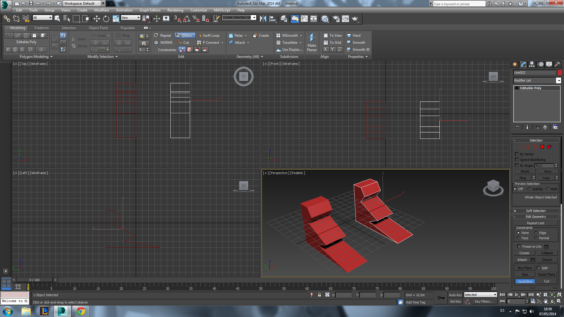

    Porque al usar quick slice despues de clonar se crea el corte en los 2 objetos?
Nombre: Sin título.png
Visitas: 330
Tamaño: 296.8 KB
ID: 193412Clic en la imagen para ver su versión completa.
Nombre: Sin título1.png
Visitas: 247
Tamaño: 305.2 KB
    Hola, os pido el favor de que me expliquéis porqué al usar Quick Slice en un objeto clonado al suprimir un trozo se suprime en los 2 objetos, y que hacer para qué esto no pase, muchas gracias 1 saludo.

    Smile Porque al usar quick slice despues de clonar se crea el corte en los 2 objetos?
    Primero borra un objeto, luego copia el que te queda marcando la opción Copiar. Quizás elegiste copiar como Referencia, es decir, el cambio que hagas a un objeto, afectara al otro clonado.
    Selecciona uno de los dos objetos y clickea esta opción.
