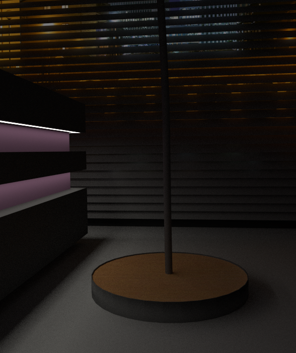

    Uno de estos consiste a la hora de iluminar la escena. (os adjunto una imagen)
    El problema es que cuando genero un material que sea emissive, me genera una cantidad de ruido inaceptable y después de ver varios tutoriales y artículos sobre el tema, no me queda claro como pulir estas imperfecciones tan molestas.
    Como veréis, el suelo está lleno de ruido. Intuyo que tengo que tocar los nodes pero no tengo claro el funcionamiento.
    Espero que alguien me pueda echar una mano.
    Muchas gracias de antemano por vuestra ayuda. Un saludo.

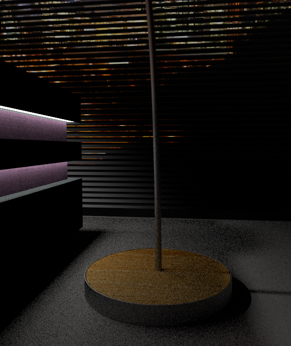

    Hola. Gracias por la respuesta. Te comento:
    - Utilizo Cycles.
    - He desactivado el Ambient Oclusión ya qué quiero conseguir realmente una escena a oscuras y solo iluminación por un par de paneles emissive que se ven en la fotografía.
    - También tengo activada una lámpara, pero con la iluminación muy tenue, que proviene del exterior y de color anaranjado, ya qué quiero que parezca qué llega luz del exterior (que es una fotografía de una ciudad iluminada de noche).
    - Hay un punto de luz interior blanco, para dar un poco de relleno a la escena.
    - El tono de iluminación ya me va bien que sea de esa intensidad. Lo único que de momento me gustaría arreglar son los puntos de ruido que se genera en la zona iluminada.
    - He intentado llegar a los 2000 samples en el render y ese ruido continua apareciendo.
    Creo entender que se puede arreglar con los nodos, pero desconozco el funcionamiento.
    Adjunto nueva imagen para ver el problema.

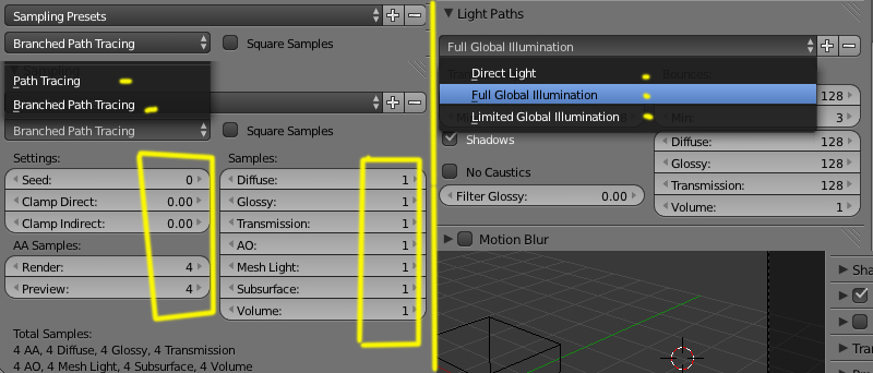

    O lo que es lo mismon en imágenes, que puedes probar a cambiar algunos valores de los rebotes de luz, desde los dos paneles de render. El Sampling y el Light Paths.

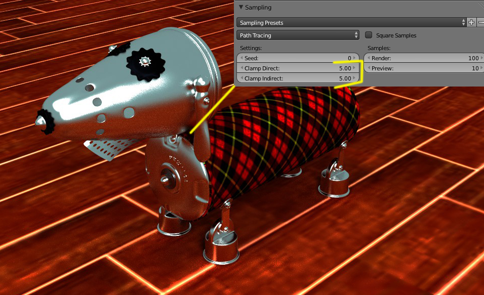

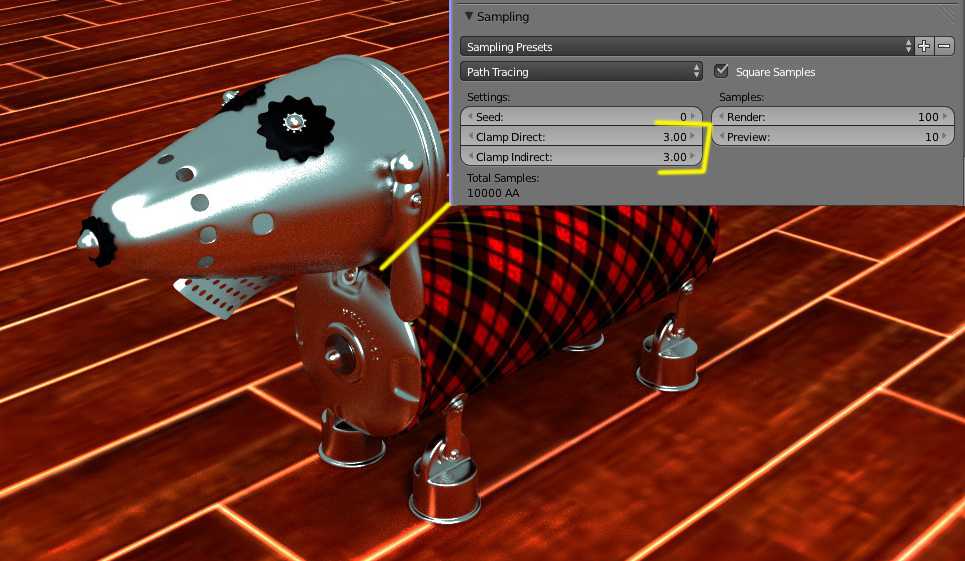

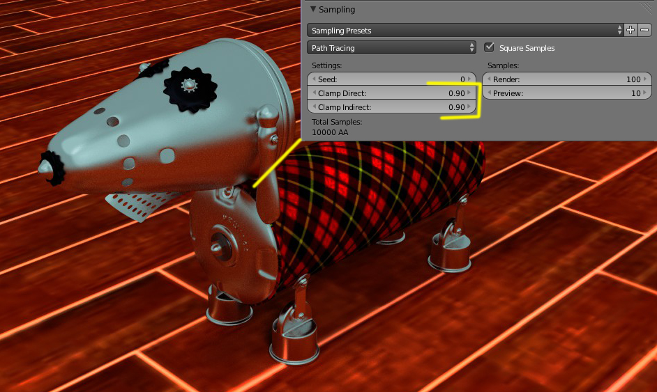

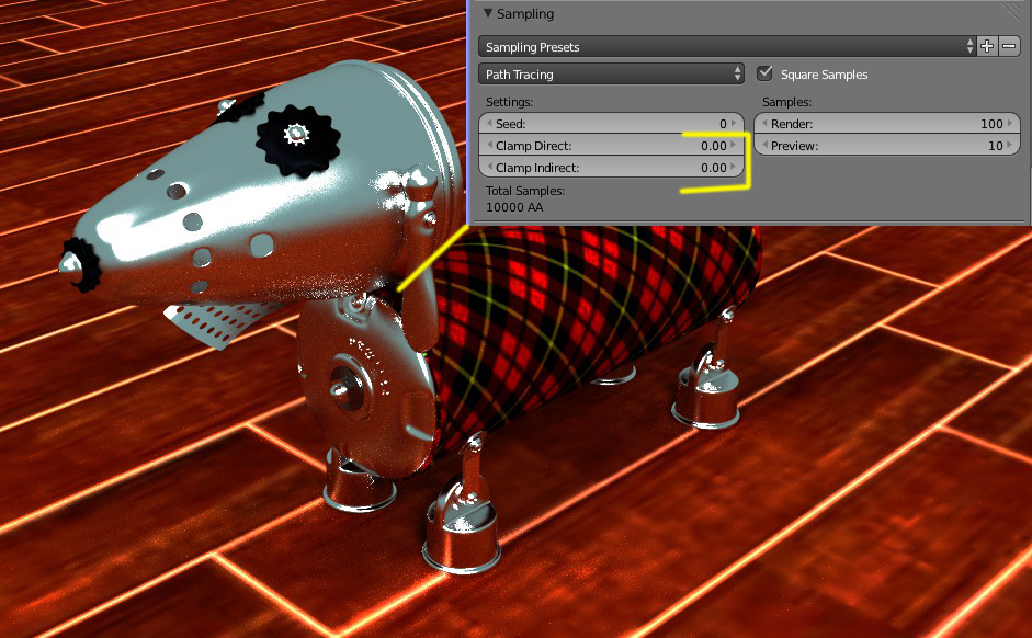

    Mira, acabo de hacer unas pruebas, donde se ve ese tipo de fallo.
    Si le cambio el valor de Clamp (tando el directo como el indirecto) me sale sin esos fallos, pero cambia un poco el resultado.
    Supongo que esto también dependerá del tipo de iluminación, si es una lámpara o un plano emisor. (En mi caso, tengo los dos, lámpara y plano con mucha emisión).

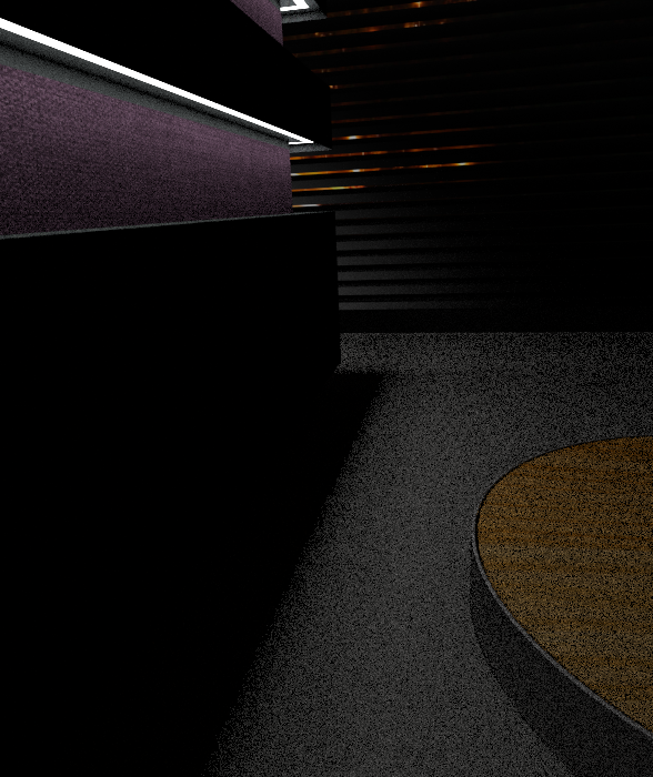

    Recuerdo haber leído que Cycles sufre de este tipo de problema cuando la luz de la escena ha de pasar por pequeñas aperturas. No obstante, algo raro es posible que tengas y te esté produciendo eso porque he tratado de crear una escena igual a la tuya y al renderizar me produce mucho menos de ruido. Este es el render a 2000 samples:
Nombre: problema render_andres_cycles_2000sp.png
Visitas: 255
Tamaño: 624.9 KB
    Te dejo también la escena completa, a ver si averiguas qué es lo que te está metiendo la pata. Un saludo.

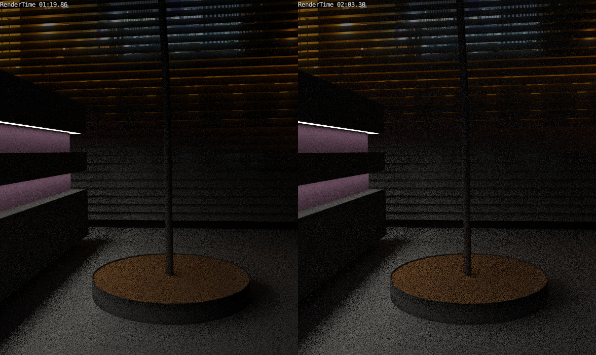

    He renderizado tu archivo a 100 samples (imagen de la derecha) y luego le he quitado el techo, las dos paredes que no se ven y el punto de luz y la he vuelto a renderizar (imagen de la izquierda).
    El renderizado ha sido más rápido (menos objetos, menos rebotes, menos cálculos, menos tiempo).
    Con solo 100 samples he ganado unos 40 segundos, con más samples ganaría más tiempo.
    Y, además, el grano de la imagen de la izquierda es ligeramente más fino.

    Curioso apunte Louis. La verdad que la iluminación indirecta procedente de esas paredes es muy prescindible.
