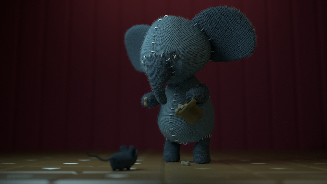

    Hola. Terminé al fin el tutorial de BC, Clic en la imagen para ver su versión completa.
Nombre: elefante.jpg
Visitas: 233
Tamaño: 411.7 KB
    La verdad es que es muy bueno y he aprendido muchísimo.
    Lo único, cuando uso unwgrap, cómo hago para qué además de la textura qué quiero para él objeto, bien transformada haya una imagen en el centro¿.
    Es decir, en este tutorial he hecho texturas tildeables, pero si quisiera, por ejemplo, que se vea unas letras poniendo, yo que ´se, fanta. Esas letras o logotipo, como las aplico si ya he aplicado una textura haciendo unqgrap?
    Si no se me entiende, que es lo normal avisarme que lo explico mejor. Saludos.
