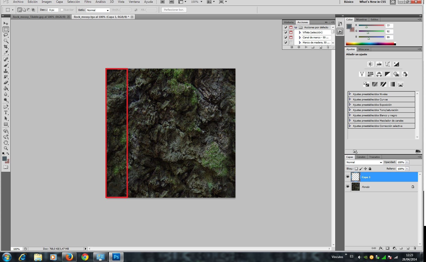

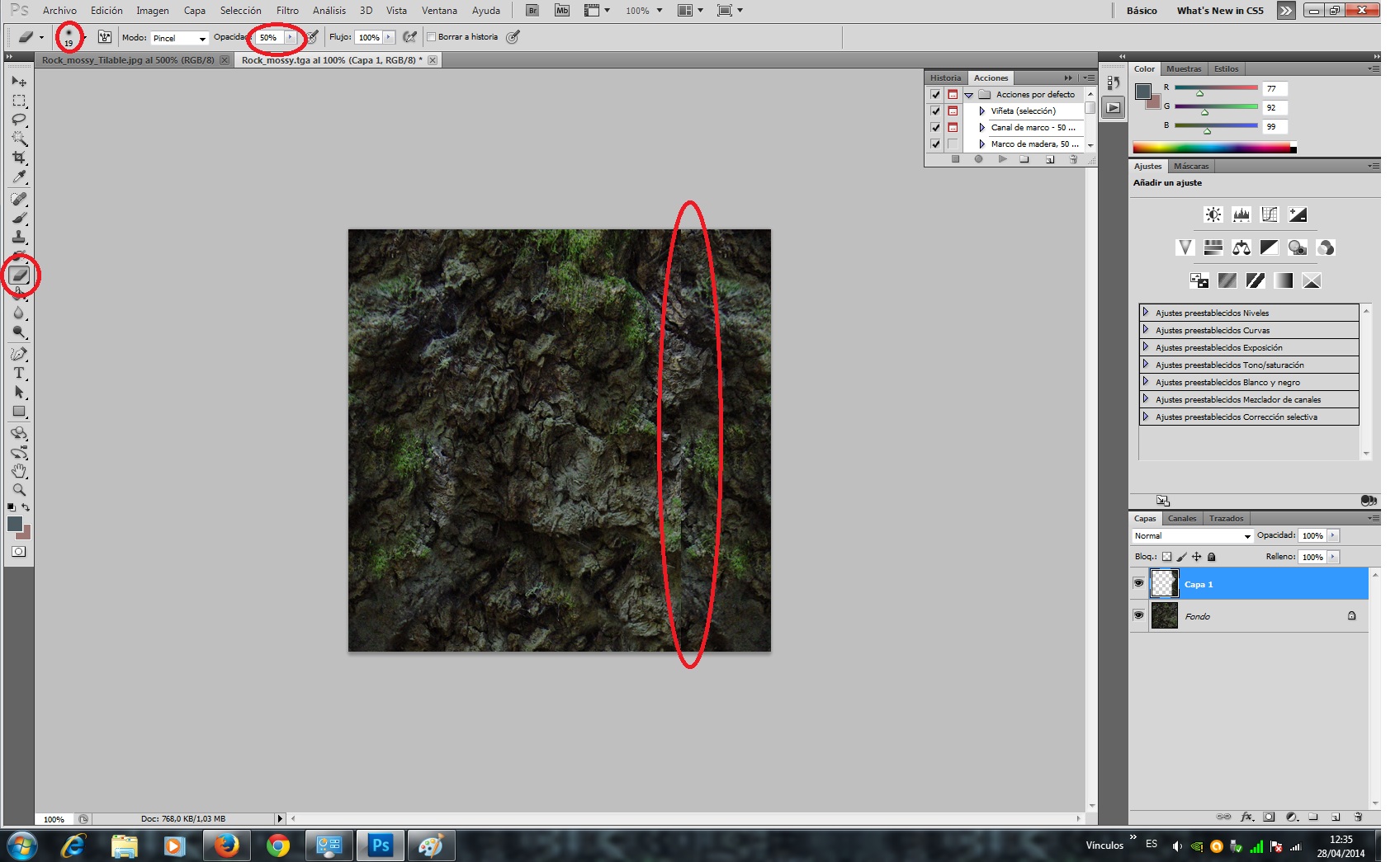

    Debes hacer que la parte izquierda de la imagen coincida con la derecha, y lo mismo con la superior y la inferior de manera que, al tildearla tenga continuidad y no se note el corte, para hacer esto, en Adobe Photoshop:
    Cortamos un segmento de la parte derecha, hacemos un MIRROR del recorte y la encuadramos en la parte izquierda (los bordes exteriores ya coinciden), luego para disimular el corte entre el recorte y el fondo con la herramienta Erase con un pincel tipo Smooth y opacity al 50% borramos el corte entre las capas hasta qué quede disimulado con el fondo. Y los mismo con el borde superior e inferior de la textura.

    Re subo imágenes.
Nombre: 1.jpg

Nombre: 3.jpg
Visitas: 157
Tamaño: 335.1 KB

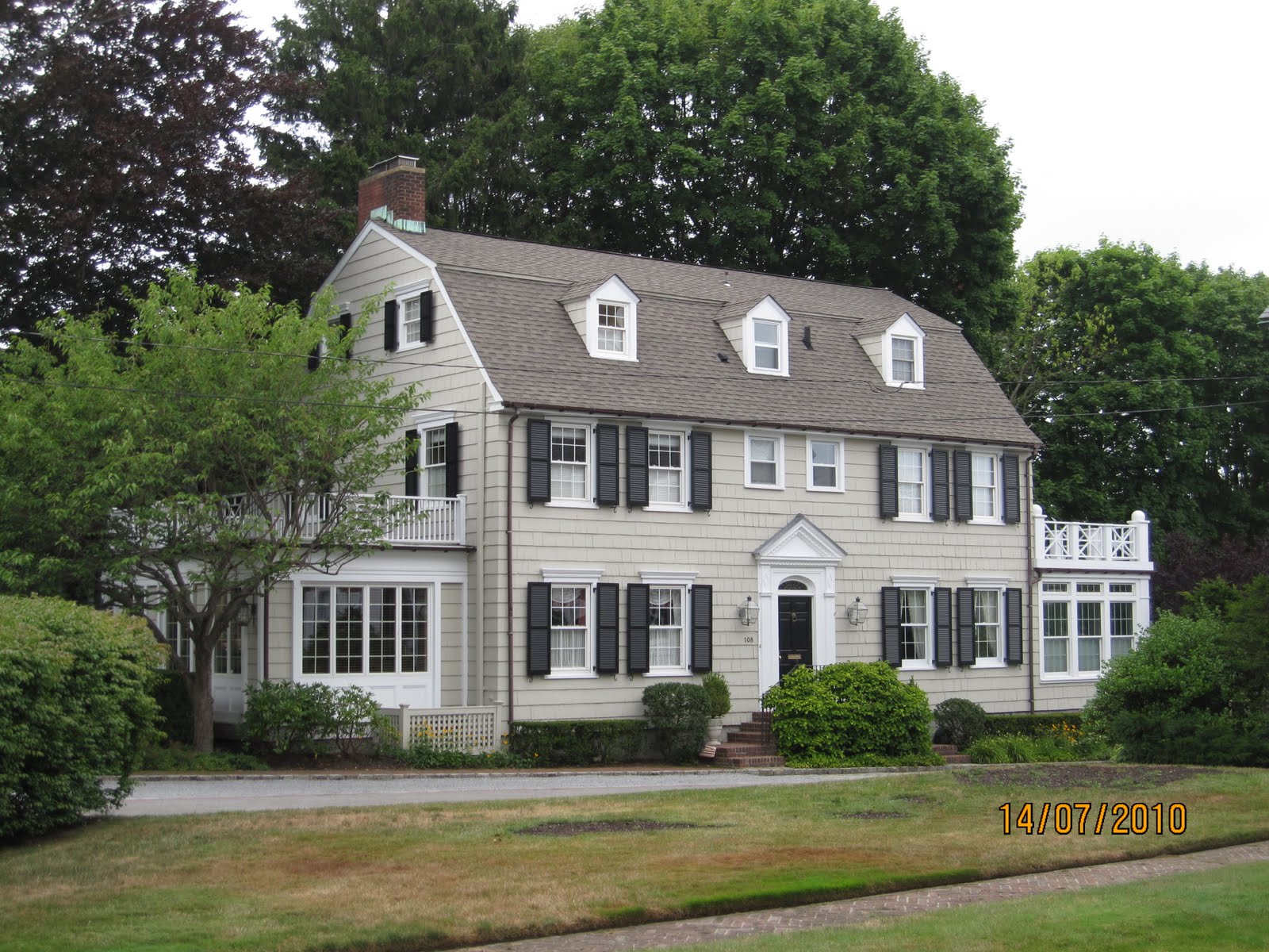

    Quiero texturizar la tipica casa familiar norteamericana qué es de madera pintada de blanco. Las paredes no me quedan nada bien. Te pongo un ejemplo con una fotografía. Esto es lo que quiero, pero con iluminación de atardecer.

    Usuario Novato
    Dec 2013
    19
    5
    Plugin para dar aleatoriedad a texturas tileadas?
    Prueba aplicarle un mapa normal para acentuar los listones y des-igualarlos.
