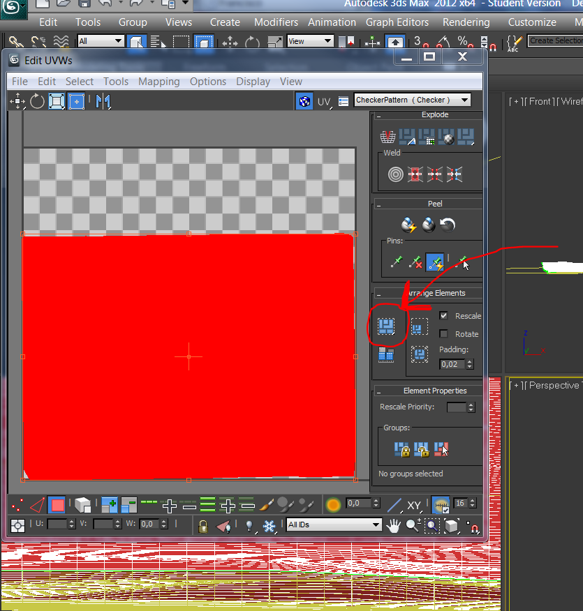

    Hola. Estoy haciendo Unwrap de una superficie y al abrir el UV editor la superficie me ocupa todo la pantalla e incluso sobrepasa los límites. Aunque hago un zoom con la lupa no logro ver los límites de la superficie. Alguien sabe alguna manera de encuadrar bien la superficie de forma qué vea los límites? Lo que necesito es poder escalarla para disminuir su tamaño en el UV editor, así que, si alguien sabe alguna manera de hacerlo. Un saludo.

    Hola, es algo normal, sobre todo la primera vez que editamos las UVS de un objeto. Haz control+A y luego busca un icono que dice algo así de pack custom (esta abajo es el primero en arrange elements), te escala y recolocara automáticamente tus UVS dentro del recuadro, o al menos debería. Si no lo hace, prueba a usar otro (como together o normalice) esto no sé por qué en max2014 lo realiza de forma algo arbitraria. Incluso alguna vez no va y tienes que escalarlo proporcionalmente, si, por muy grande que sea.

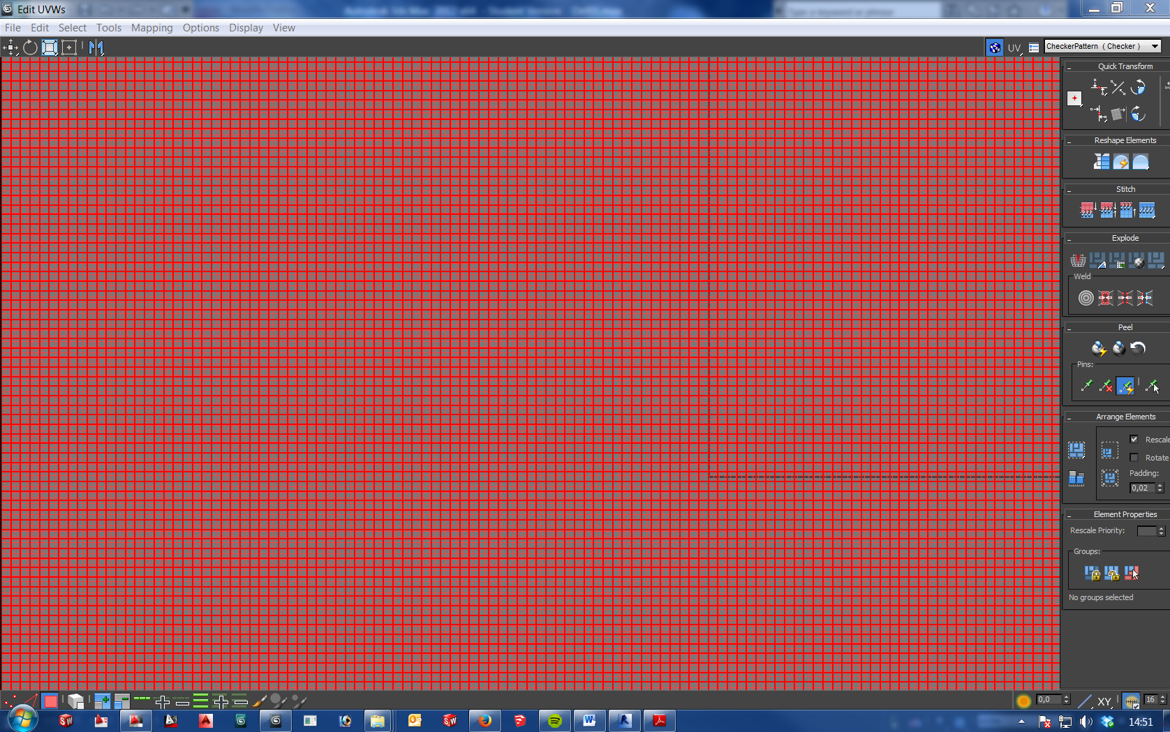

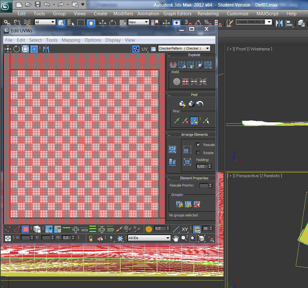

    Explico un poco la solución por si a alguien le sucede lo mismo:
    Antes:

    Después:
