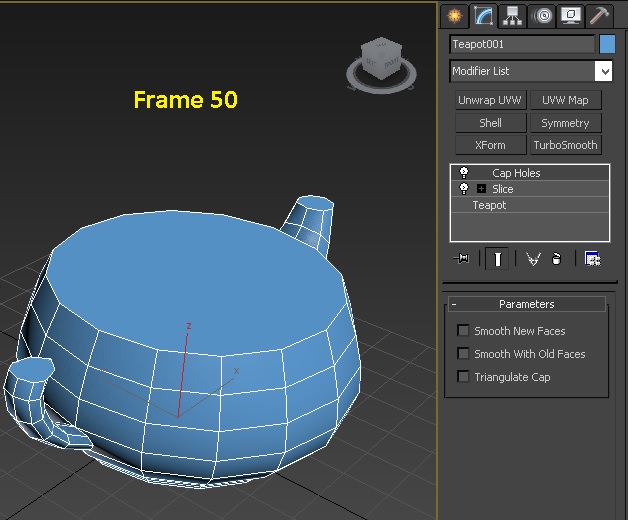

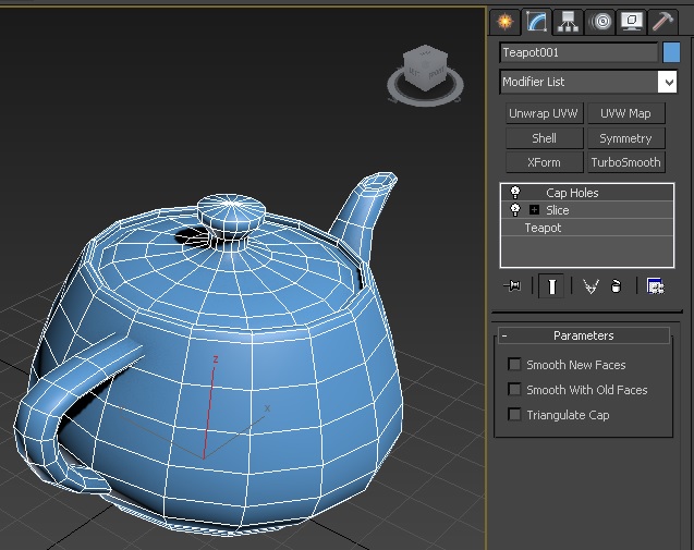

    Hola Jesús, puedes ocupar sobre el Slice el modificador Cap Holes. A ver si te sirve eso amigo, saludos.

    Hola David gracias por el tip, si lo había pensado, pero, para animarlo ¿no tendría qué usar un nuevo Cap en cada frame? Si no es así me servirá de maravilla. Saludos.
