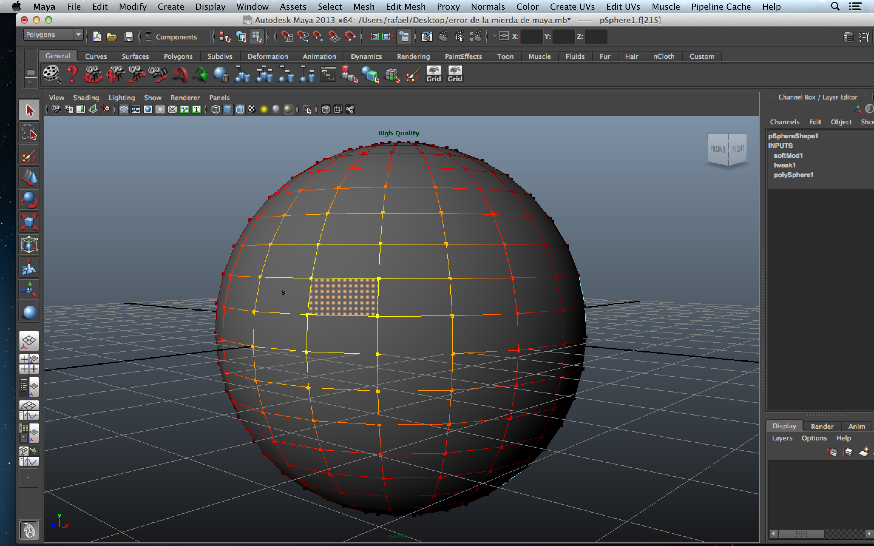

    Hola, estoy comenzando a usar Maya y me he encontrado con un problema, al intentar seleccionar (face, ertex, edge) en cualquier polígono en lugar de seleccionarse solo mi elección se pone de color rojo gran parte del polígono, lo que me evita poder seleccionar simplemente lo que quiero. Adjunto fotografía. Si alguien puede ayudarme estaría muy agradecido. Un saludo.

    Buenas, tienes activado el Software SELECT desde el Tol Settings. El color indica el área de influencia qué afecta.
    Para lo que buscas, sólo tienes que desactivarlo.

    Si te lías al encontrar la opción, el atajo de teclado es b, con el activas y desactivas teniendo seleccionado la cara, vértice o edge.
