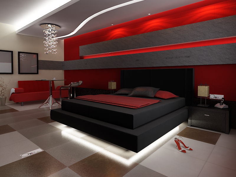

    Este es uno de mis últimos trabajos, Como puedo mejorar el efecto del espejo.

    Hola amigo.
    El render tiene buena pinta, pero como tú dices le faltan unos detalles para qué ganen en realismo.
    El tema de del reflejo de los espejos es muy importante, yo lo que haría es colocar algo enfrente que refleje, aunque tuviera qué forzar la realidad (me explico quiero decir que colocaría una puerta o le cambiaría el color de la pared o simplemente en postproducción colocaría una persona como si pasara por allí).
    También es muy importante el tema de las arrugas en los cojines y en las camas (si no hay, parecen que estén esculpidas en hormigón).
    No menos importante es controlar la iluminación y que no hayan zonas quemadas (por que luego en postproducción no tiene arreglo), un compañero de trabajo me decía qué para quemar en Adobe Photoshop siempre hay tiempo.
    Y finalmente darle un repaso a los materiales (un poco de bump al suelo para formar las losetas, y controlar los glossiness de las maderas). Saludos amigo, seguro que realizaras un muy buen trabajo.
