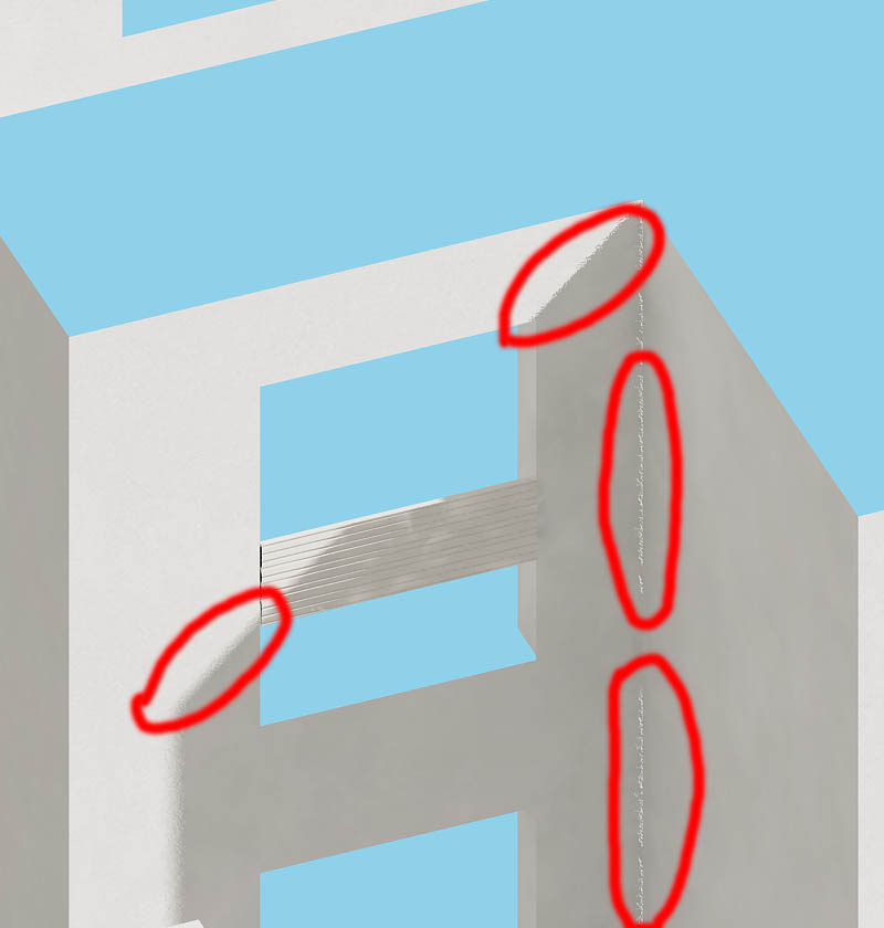

    A ver si ahora alguien saber contestarme a esta paranoia. Mirad como traza las sombras el Vray 1.46.10, cuando la pared tiene.
    Bump (será que el Bump lleva implícito el desplazamiento en esta.
    Versión, porque al quitar el Bump, desaparece). A ver qué se os ocurre.

    Y la duda cual es? Puede que las zonas iluminadas de más a la derecha san problemas de malla, o de resolución del mapa de irradiancia, pero siendo la sombra Vray del tipo en que se va difuminando con la distancia, y a sabiendas de que la pared lleva un mapa de rugosidad, supongo que, el comportamiento es el correcto, ¿no? Prueba a subirle la intensidad, o a escalar el mapa, para comparar efectos. Y la imagen, no sé por qué, queda un tanto plana (me ha costado entender la perspectiva).

    El comportamiento de la sombra, para nada es. Correcto, no es que sea un máquina del Vray, pero. Tampoco soy un novato, se lo que estoy diciendo.
    Acabo de pasarme al 1.46.10, y pasa esto. Al.
    Quitar el Bump, este efecto (como el disolver del.
    Ps), desaparece y se queda la sombra de área.
    Como toda la vida, a ver si es un parámetro que se.
    Me pasa de las nuevas versiones.

    Sr, floppy hay dos cosas a tener en cuenta. El mismo manual de Vray aclara que por el momento el Lightmap (Light Caché en v.1.46.12 para arriba) no se lleva bien con los Bump maps.
    Eso por un lado.
    No veo tu imagen y, de hecho, no veo ninguna imagen en el nuevo formato del foro y no sé por qué es. Pero creo que te estas quejando del noise y eso es porque el default de subdivisiones en la calidad de las sombras las bajaron a 8, con lo cual siempre va a parecer como en el dissolve de Photoshop.
    Para corregirlo, anda al parámetro subdivisiones de las Vray shadows en todas las luces y pasalas a un mínimo de 20-25. De ahí para arriba van a quedar mejor y mejor, pero claro que también los tiempos te van a poner de peor humor. Saludos.
    Las imágenes adjuntas ya son visibles de nuevo.
