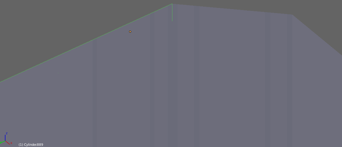

    Estoy haciendo un edificio de fachada muro cortina, es decir de vidrio. Cuando renderizo, me salen unos reflejos que no son normales (Ver imagen 1).

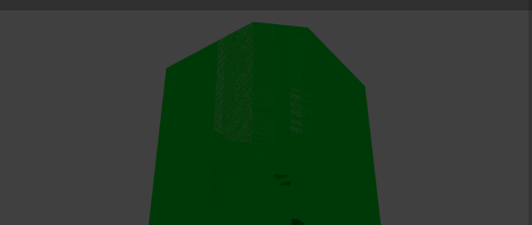

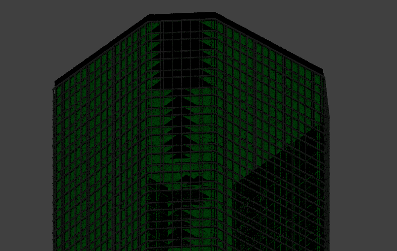

    Intentando resolverlo, he quitado el material, diversos elementos y creo que he llegado a la fuente del problema tal y cómo se aprecian en las otras imágenes. Aún poniendo un material que es un simple diffuse verde, se puede apreciar en el render que los problemas persisten.
    Sabéis alguna solución o que puede pasaré La pared esta simplemente compuesta de planos (ver imagen).
    Por favor, necesito ayuda. Muchas gracias. Saludos, Clic en la imagen para ver su versión completa.

    Creo que eso es un reflejo de las nubes, por lo que debes de tener el Mirror muy alto.

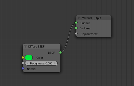

    Supongo que es en Blender Cycles, por lo que tendrías que mirtar en los nodos si has puesto uno de Glossy y si esta solo, puedes mezclarlo con otor difusse para bajarle esa reflexión.
    Si es Blender Render (Internal) en Materila > Mirror > Reflectivity y bajarle en valor (y mirar si es sobre material o sobre Sky).
    Editado: Veo un nodo, por lo que es Cycles, pero lo tienes de tipo Surface, por lo que no tendría dar reflejo, que raro.

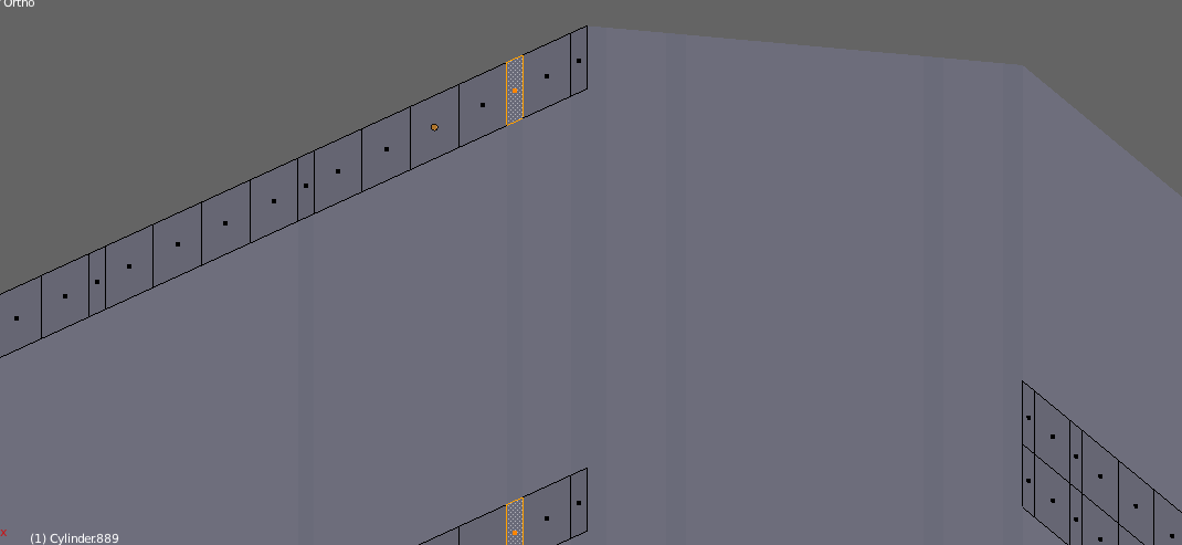

    Prueba a ver si es que tienes vértices duplicados o caras dobles.
    Entra en Edit mode y seleccionando todos los vértices y presionas W > Remouve Doubles.

    Buenas tardes Solimán, muchas gracias por la respuesta, lo de los reflejos he descartado de momento el problema porque en las imágenes que he subido, hay una qué sale un render verde. Eso es como bien has dicho por Cycles y nodos. Entonces, en ese render ya se ve que hay algo que no va bien, pero no sé qué es. He intentado de hacer lo de remove dobles, pero no hay dobles. No puede ser alguna otra cosa? Realmente me extraña porque es un simple plano, no hay más lo que sí que está duplicado con Alt+D y para volverlo a hacer de nuevo, aunque parezca poco, pero hay trabajo, además me gustaría saber que pasa por si en un futuro me pasa en un elemento más complejo que este. Muchas gracias por responder.

    Si hay dos planos en el mismo sitio, SI que se pueden generar esos defectos. Solo tiene que haber un objeto en el mismo sitio.
    Prueba a moverlo a ver si hay dos en ese sitio y borra uno.

    Buenas tardes, me he situado encima de cada plano y he apretado Y y después lo he desplazado y nada, ningún duplicado.
    No lo entiendo, también he probado de re-calcular o girar las caras y nada.

    Buenas tardes Solimán. Muchas gracias, mira, he adjuntado el archivo en http://www.pasteall.org/blend/28382 También adjunto otro render donde sin reflejos ni nada parecido se ve el defecto igualmente. Muchas gracias por tu ayuda.
