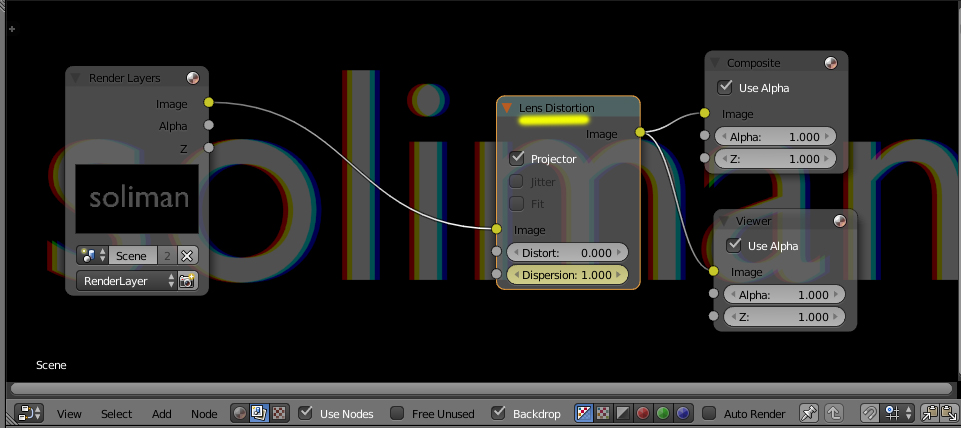

    Hay un nodo de LENS DISTORSION que da una efecto parecido. Solo le activas la dispersión y ya se parece un poco a lo que muestras.
    Creo que también se le podría poner otro para rotarlo (Rotate) un poco y que se apreciará un poco más.
Nombre: Lens_distorsion.jpg
Visitas: 722
Tamaño: 168.6 KB
