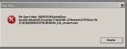

    Aquí una captura del error, aunque no da muchas pistas.
Nombre: error max.jpg
Visitas: 132
Tamaño: 51.8 KB

    Buenas noche, y perdón por si digo una burrada.
    De hola, las máquinas no están en red, y el archivo te lo está guardando en otro lado?
    Me llama la atención que en el cartel de error, te pone en primer lugar \\Servidor\Datos\Disco duro, etc.
    Un saludo.
