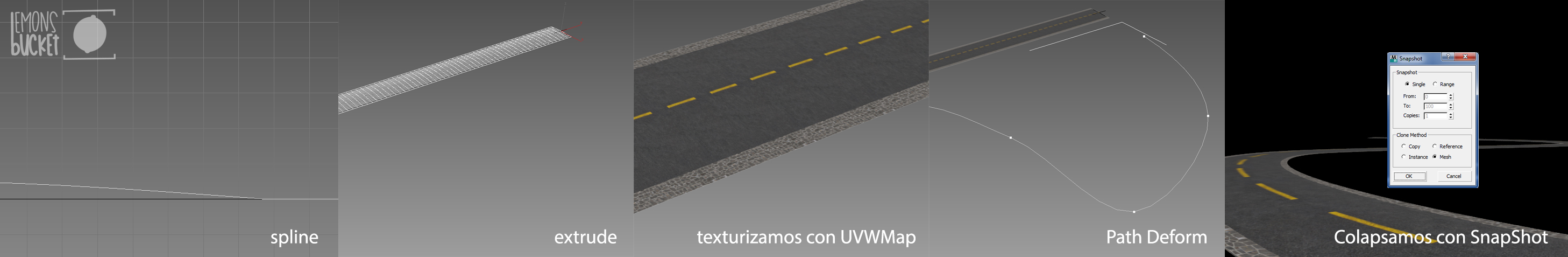

    Para modelar la carretera con una Spline de la sección extrusionada y una vez que lo tengas texturizado con un UVW map, colapsas con un editpoly y para qué siga la forma de la Spline le metes un modificador path deform para qué adquiera la trayectoria de la spline. Por último, volveremos a colapsar la geometría mediante la herramienta snapshot. Para animar el coche te dejo un link a continuación.
