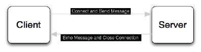

    Esta es una simple carta demostrando como ajustaremos nuestro servidor y cliente. El cliente conectara al servidor y establecerá una conexión de socket. El cliente enviara un hilo de datos al servidor. El servidor entonces lera los datos y notificara para qué este cierre la conexión. Eso es. Este modelo es conocido como un servidor Echo, debido a qué su función única es repetir el dato de vuelta al cliente. Primero, enciende Blender. Para evitar la molestia de ir paso a paso a través de crear un menú de juego, me tome la libertad de crear uno para propósitos demostrativos. Puedes descargar el archivo desde el link al final del artículo.
    Echemos un vistazo a lo que tenemos aquí. En una nuez hay una cámara, tres entradas (servidor IP, puerto, y mensaje), junto a un botón de conexión. También hay un campo para la respuesta del servidor y un vacío que usaremos como interfaz controladora. Empecemos uniendo todo. Para tener algo de interacción con el juego, necesitaremos un cursor visible.

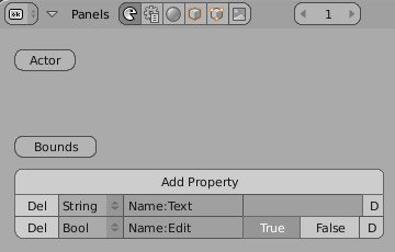

    Antes de hacerlo, selecciona cada entrada y crea dos propiedades. La primera será llamada Text y la segunda llamada edit. Ajusta la primera entrada a Verdadero, y la otra a Falso. Esto nos dará un inicio. Voy a hacer un sumario del script, en lugar de llevarte paso a paso. Crearemos un gatillo que revise si un sensor (un sensor de teclado) es positivo. Si lo es, entonces crearemos una lista Python de los tres objetos entrantes. Entonces correremos un loop if/elif loop para ajustar las propiedades de edit de las entradas apropiadas de acuerdo a qué condiciones de estado sea Verdadero. Bastante simple.

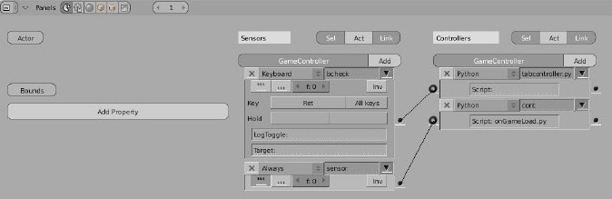

    Selecciona el GameController vacío y ajusta el sensor de teclado. Para este ejercicio, estaré usando la tecla Return, simplemente porque usar la tecla Tab produce un @ lo cual arruina el texto. Puedes usar Tab si así lo quieres, pero deberás editar el script para remover el signo @ en el texto de objeto. Conecta el sensor de teclado a un controlador Python, y usa el archivo tabControllers, py.

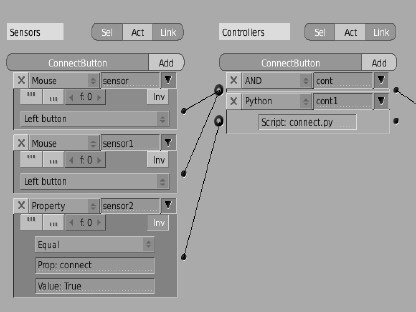

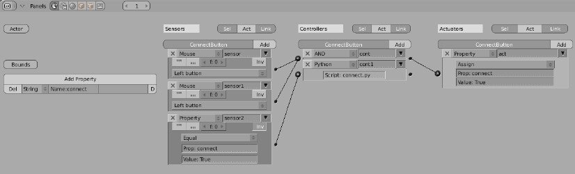

    Aquí es donde hay algunos problemas con el diseño de bloques lógicos. Lo que necesitamos hacer es crear dos sensores de mouse (sobre el mouse y el botón izquierdo), y cuando ambos sean positivos, un script Python se iniciara. Al principio pensaras bien, conéctalos ambos a un controlador Python. Esto no funcionara pues cada sensor de mouse actúa de manera independiente como si fueran una condición OR, y el script correra cada vez que el botón izquierdo del mouse sea presionado y cada vez que pases sobre el mouse sobre el botón. Necesitamos conectarlos a un controlador AND, pero ahora se nos presenta el problema de no poder correr el script directamente. Debido a qué no hay actuador Python, tendremos que usar el actuador Property para ajustar una propiedad bol, el cual gatillara un sensor de propieda el cual iniciara el script. Revisa la imagen debajopara ver cómo trabaja:
    Sobre el script. Similar al scriptd el servidor, te mostrare el script que estamos usando, y luego usa comentarios en el script para explicar que está sucediendo.
