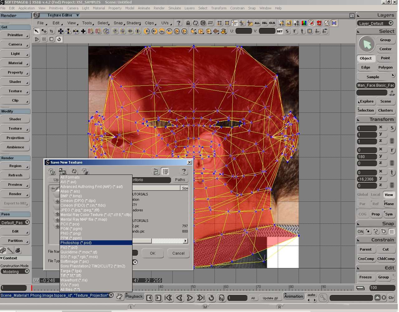

						-- IMÁGENES ADJUNTAS --Eso siempre me lo pregunté. Todos los programas ya vienen con algún método de exportar la malla UV a algún formato que pueda ser identificado por un editor de imágenes, es algo lógico.
 Sabio Maestro
						Sabio Maestro
						Si Leander. LightWave también tiene manera de exportar la malla UV y en formato eps con el cual puedes elegir luego la resolución que quieras de la imagen de la malla UV.
Tengo entendido que Maya también lo hace (me asombraria si no lo hiciera). Saludos.
 lodon...
						lodon...
						Si, si mucho XSI, pero apenas has usado las herramientas UVS.
						La verdad es que yo tampoco entiendo porqué hay que utilizar el texporter, solo sería añadir una opción más al Unwrap.
 Sabio Maestro
						Sabio Maestro
						Si. Solo tendría que tener la opción de exportar esa imagen del Unwrap en un formato vectorial o gráfico, pero parece que aún no se dieron cuenta.
 Tresmiltornillero
						Tresmiltornillero
						Eso solo te lo crees tú.Si, si mucho XSI, pero apenas has usado las herramientas UVS.
