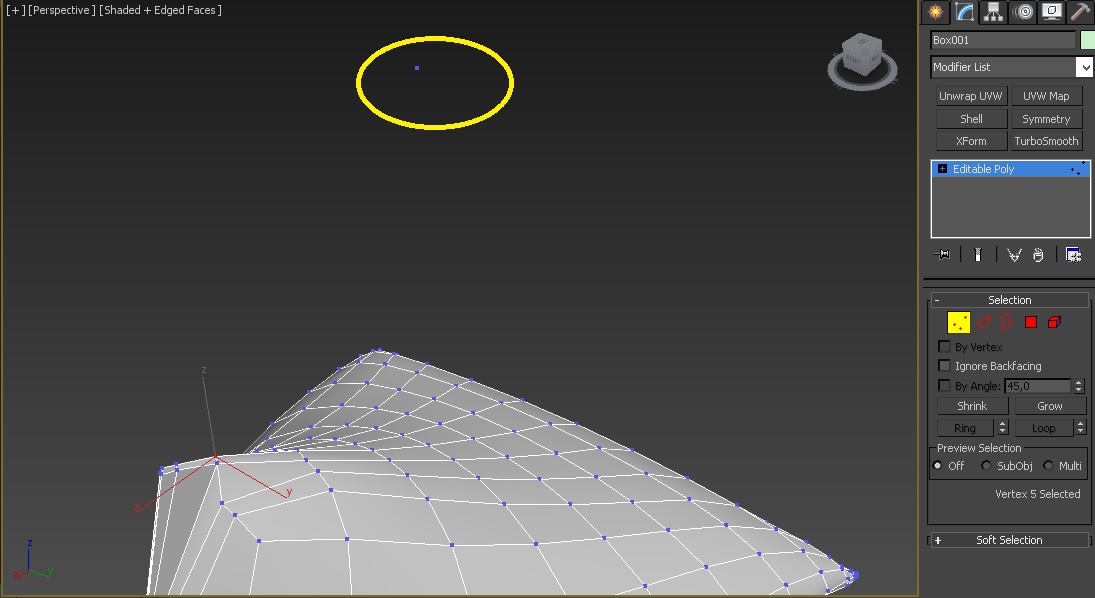

    Hola, descargué el archivo y al estar en modo vertex en el objeto Low, note que tienes un vertex isolate (pase el Xview y me arrojó de inmediato la advertencia), de ahí te cuento más.

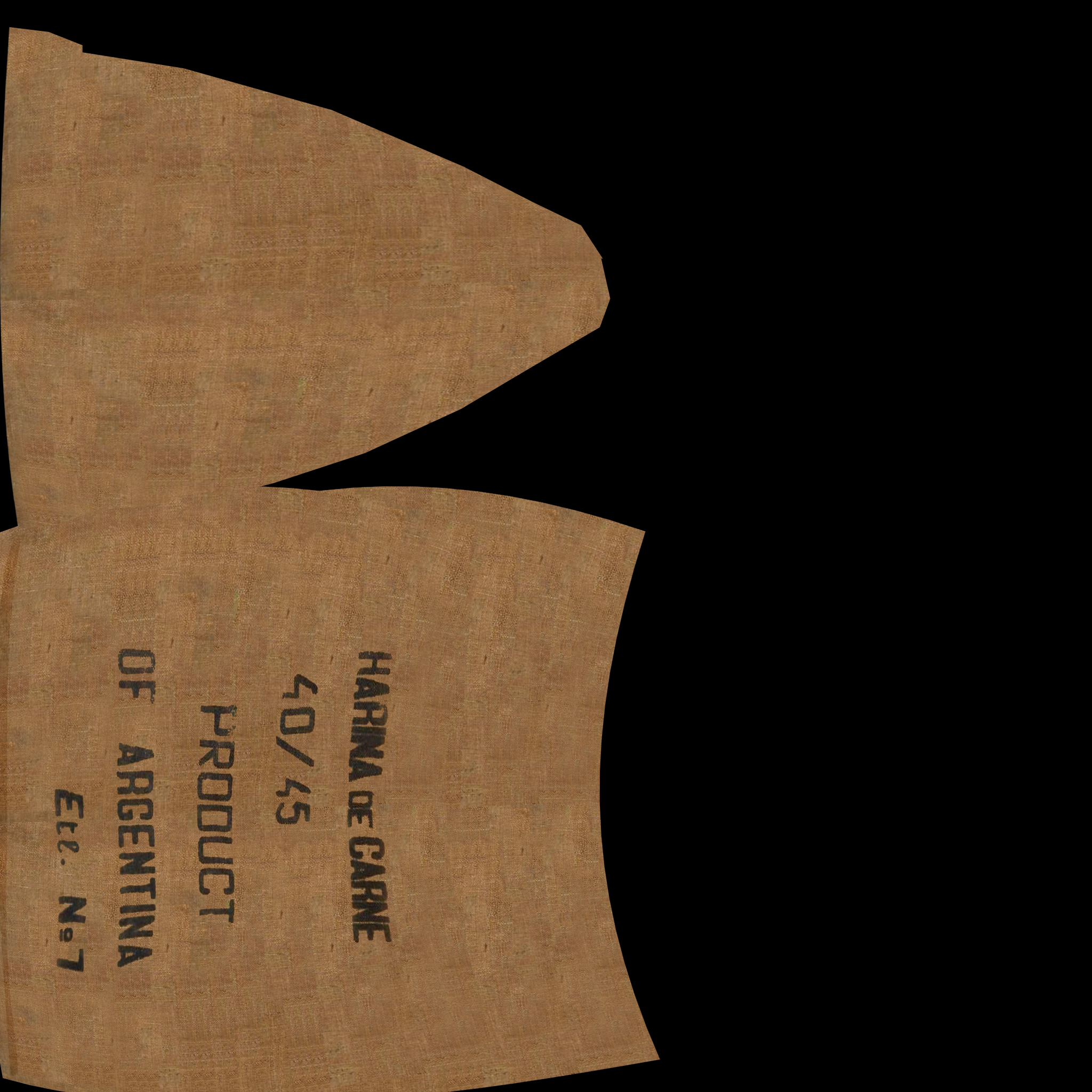

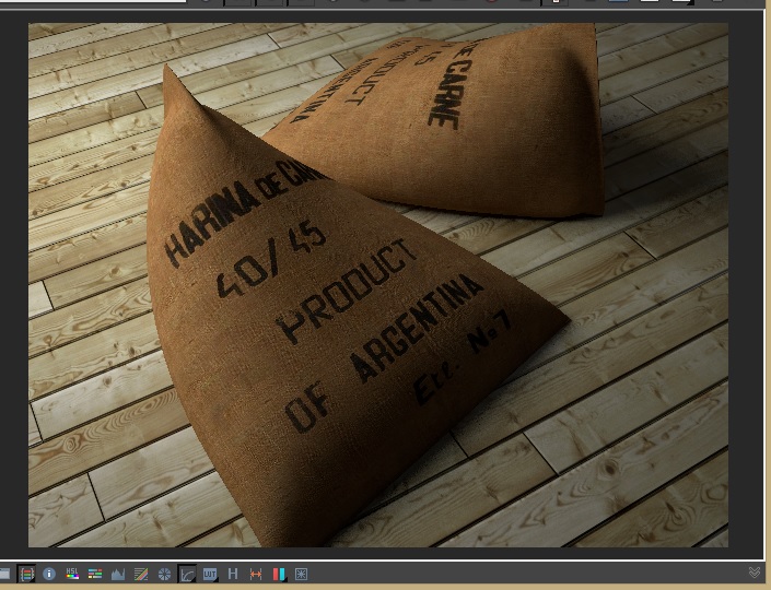

    Hola te envío el obj para que lo importes en Max, le aplicas Unwrap para que veas como desplegué la malla. También adjunto el archivo textura qué hice en PS de una imagen de Google. Saludos.

    Desconocía lo de Xref, una gran ayuda, no comprendo cómo se fue allí ese vértice. Entiendo que después de solucionarlo hiciste Unwrap con las costuras por los bordes inferiores y todo funciono correcto.
    Yo le he intentado, he borrado ese vértice y he hecho costuras en el borde inferior, después el pel y la verdad que ha mejorado bastante la textura, de hecho, ya vuelvo a ver el camino a seguir. Muchas gracias de verdad, y cualquier cosa qué te pueda ayudar aquí estamos, ah y también gracias por haber trabajado en el archivo de la textura, a ver si te mando el progreso del saco. Un saludo.

    Otro dato:
    1.- Si pasas el Xview y eliges que muestre T-vértices notaras que en un costado del saco, en la parte del medio existen 2 vértices del mismo edge, estos los solde en el obj que te envié.
    2.- Antes de hacer el Unwrap aplique el XForm
    3.- Empecé a hacer el Unwrap seleccionando los faces de abajo, aplique Planar, le hice un mirror y le di a Relax
    4.- Luego seleccione la otra parte superior y le di a planar nuevamente y relax
    En PS edite la imagen del saco y con transformar trate de que los hilos del saco siguieran los edges de la malla.
    En canal bump aplique la misma imagen (PSD) que en el diffuse.
    Falto hacerle costuras, pero quizás sería mejor usar el ZBrush y hacer un normalmap. Saludos.
