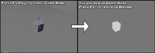

    Puedes entrar y salir del motor de juego usando las teclas P y Esc respectivamente. Ahora nos centraremos en las características gE relacionadas con Blender. Comencemos con los atajos de teclado más importantes en Blender, las cuales inician el GE. Mueve el cursor sobre la escena 3D y presiona P para jugar el juego. Felicidades. Acabas de jugar tu primer juego en Blender. Que le ha parecido?
    No le hemos dicho al GE que haga nada aún, no ocurrirá nada con la escena. Presiona Esc para regresar a los ajustes de Blender.

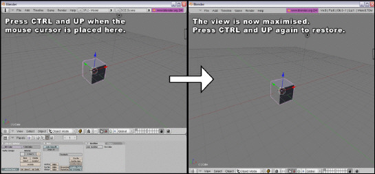

    Una muy útil secuencia de teclas cuando trabajas con GE.
    Es la cual maximiza la actual ventana en 3D. Mueve el cursor sobre la ventana 3D y presiona Ctrl+Up (Cursor arriba) (o Ctrl cursor abajo). Esto hará que la actual ventana escale al tamaño máximo de las áreas de Blender. Si presionas Ctrl+Arriba otra vez, la ventana será restaurada a previa localización y tamaño.
    Ve e intenta practicar esto ahora:
    Maximiza la ventana 3D usando Ctrl+Arriba. Presiona P para jugar la escena actual con el GE (nada ocurrirá). Presiona Esc para regresar al modo modelado. Restaura la ventana 3D a su tamaño original otra vez usando Ctrl+Arriba. La secuencia de imagen abajo muestra los efectos de usar las teclas de Maximizar/Restaurar con la pantalla de ajustes de Blender predeterminada. Maximiza el panel de Blender usando Ctrl+Up].

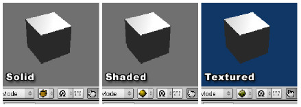

    Eligiendo el modo de sombreado correcto (o tipo de dibujo) para GE.
    Entra al modo GE otra vez moviéndote sobre el panel 3D y pulsando P. Notaras que la escena entre el GE aparentemente es plana. Presiona Esc para regresar a Blender. Blender tiene u número de tipos de dibujo para la vista de puerto que son útiles para distintas tareas. El panel para cambiar el actual modo de sombreado se encuentra debajo.
Nombre: 5.jpg
Visitas: 480
Tamaño: 12.5 KB

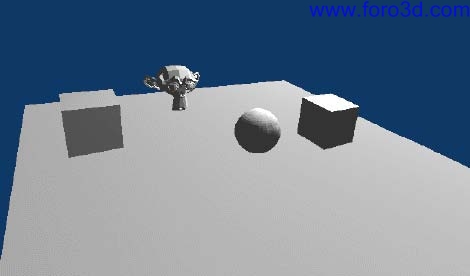

    La imagen debajo muestra como la escena básica se muestra en GE, en los varios modos de sombreado. El modo Solid no tomo en cuenta las luces en la escena. El modo Shading toma en cuenta las luces en la escena. El modo Textured toma en cuenta las luces en la escena, y también muestra cualquier textura viva en el puerto de vista. Esto será lo más cercano a la actual vista de juego que podrás obtener, y debería ser siempre seleccionada cuando inicies un nuevo proyecto GE. El mejor tipo de dibujo para GE es Textured. Selecciona este tipo de dibujo Textured desde la lista y presiona P otra vez. Notaras que la iluminación afecta el medio ambiente en GE, haciendo ahora qué todo se vea más realista.
    Siempre recuerda ajustar esta opción Textured si juegas tu escena en GE y parece estar plana.

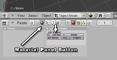

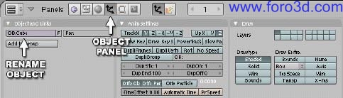

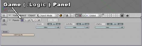

    El panel lógico de juego principal.
    Bajo la ventana 3D, veras un panel con distintos botones para controlar los diferentes aspectos de Blender. Puedes ver el panel reelacionado a GE haz click sobre el icono purpura de pacman, justo debajo, o presionando F4.

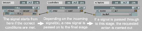

    Existen tres tipos diferentes de bloques básicos: Sensores, controladores, y actuadores. Cada uno con diferentes números de subtipos.
    Sensores: un sensor detectara cualquier forma de conexión. Esta conexión puede ser cualquier cosa, desde un tecleado, hasta un joystick de botones, o un temporizador que gatilla cada actualización en la pantalla (o cuadro) del juego.
    Controladores: Los controladores son usados para linkear los sensores a los actuadores. Ellos permiten un control más complejo sobre cómo los sensores y actuadores interactúan entre ellos.
    Actuadores: Un actuador llevara una acción en el juego. Esto puede ser mover un objeto en alguna escena, crear una animación o efecto de sonido.

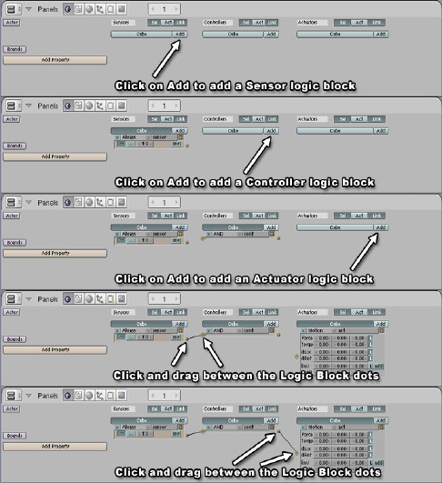

    Ajustando un sensor básico, controlador, actuador- a la secuencia de bloque lógico.
    Ahora ajustaremos un sistema muy básico en el panel de juego agregando y conectando un sensor, controlador y actuador juntos.
    Panel GE: asegúrate de que el panel lógico de juego este visible (presionando el icono purpura de pacman, o F4), y selecciona el cubo en la escena 3D. Debajo de las tres secciones principales veras el nombre del objeto seleccionado, y un botón Add.
    Click en este botón una vez por cada una de estas tres secciones: sensor, controlador y actuador. Ahora conectaremos estos sistemas juntos. Cliquea y agarra desde el soquete (pequeño círculo) al final del primer sensor, hasta el soquete al inicio del controlador. Luego click y agarra desde el soquete al final del controlador, hasta el soquete al inicio del actuador. La secuencia de imagen a la derecha muestra los pasos involucrados en ajustar un sensor simple, controlador, actuador, encadenados y conectados juntos. Presiona P ahora para jugar el juego. Notaras que, aunque hemos agregado control al GE, nada parece ocurrir otra vez. Esto será explicado en la siguiente sección. Presiona Esc para volver a Blender.

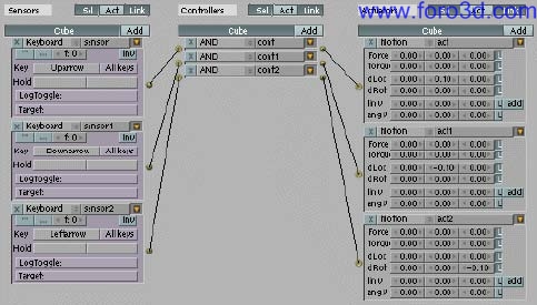

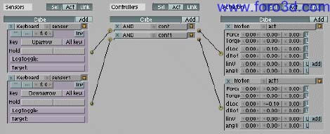

    Agregando controles adicionales de teclado.
    Ahora agregaremos la habilidad de mover el cubo hacia atrás, rotarlo, para permitirte moverlo en un ambiente en 3D. Para agregar la nueva habilidad de mover hacia atrás, agregaremos un nuevo (pero casi idéntico) ajuste al bloque lógico de GE. Cliquea sobre el botón Add otra vez sobre el sensor, las áreas de controlador y actuador, para crear 3 nuevos bloques lógicos sobre el panel GE. Conectalos como antes.
    Nota: Querrás usar Ctrl+Arriba para maximizar y restaurar el panel lógico del juego cuando trabaje, pues así se desordenara muy rápido. Con el sensor recientemente agregado, cambia a tipo teclado, y ajustalo para usar la tecla Flecha Abajo. En el recientemente agregado actuador de movimiento, cambia el valor Y (segunda columna) del área dLoca -0.1.
    Presiona P para jugar el juego. Si los bloques lógicos están ajustados correctamente, deberías ser capaz ahora de mover el cubo adelante y atrás usando las teclas flecha Arriba y Abajo.

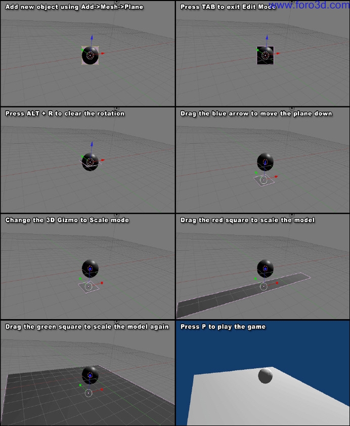

    Necesitamos agregar algo para qué la pelota caiga, por ejemplo, un objeto de suelo.
    Agrega un modelo plano a la escena usando Add>>Mesh>>Plane.
    Presione Tab para salir del modo Edit Object, y regresa al modo Object.
    Presiona Alt+R para resetear la rotación sobre el modelo.
    Usa el manipulador de transformación en 3D para mover el plano bajo la esfera, y presiona P. Notaras que la esfera física ahora cae por la gravedad, pero caerá en el plano debajo quedando quieta. Ahora subiremos la escala del plano S, para tener suficiente espacio para moverse alrededor. Cambia el manipulador transformador 3Ddesde el modo Move hasta el modo Scale. Coge los manejos de escalada y ladea el plano para qué sea 10 veces más largo en las direcciones X e Y. La secuencia de imagen en las ilustraciones de la derecha muestra la secuencia de pasos indicados sobre.
    Agregar y poner un objeto de suelo (ver imágenes a la derecha).

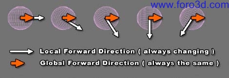

    Para reparar esto, cambiaremos el movimiento de fuerza de local a global. Para hacer esto presiona L a la derecha de la sección Force y des-eligela.
    Presiona P otra vez y verás cómo la pelota sigue rodando en la dirección correcta.

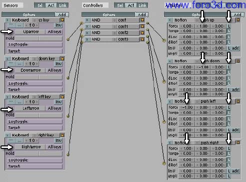

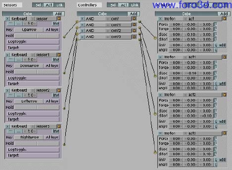

    Controlando la esfera con las teclas flecha.
    Cambia el sensor Always a teclado, y ajustalo para usar la tecla flecha Arriba. Ahora agrega y conecta un sensor adicional y actuadores donde.
    El sensor de tecla Abajo controla el actuador de movimiento con a-1 en la localización Y (segundo) de la sección Force (con L para de-seleccionar).
    El sensor de tecla izquierda controla el actuador de movimiento cona-1 en la localización X (primero) en la sección Force (con L para de-seleccionar).
    El sensor de tecla Derecha controla el actuador de movimiento con a1 en la localización X (primero) de la sección Force (con L para de-seleccionar).
Nombre: 30.jpg
Visitas: 463
Tamaño: 111.9 KB
    Si presionas P otra vez podrás controlar la pelota y moverla alrededor del plano del suelo. Presiona Esc para regresar a Blender.

    Añadiendo obstáculos en el nivel.
    Agrega un cubo al entorno usando Add>Mesh>Cube. Presiona Tab para salir del modo Edit y regresar al modo Object. Presiona Alt+R para limpiar la rotación sobre el objeto y coge las flechas del manipulador transformador 3D para poner la caja en algún lugar del plano objeto. Repite este paso para agregar unas cuantas más en la superficie del plano, incluyendo cilindros y efectos de mono.
Nombre: 31.jpg
Visitas: 450
Tamaño: 21.2 KB
    Ahora presiona P, verás cómo la pelota colisiona y balancea por los objetos que acabas de dejar. Otra vez, esta es una de las ventajas de usar física con el GE. Presiona Esc para regresar a Blender. Quizás quieras agregar planos y escalas para crear rampas y saltos.
    Si tienes experiencia con modelos de edición en Blender, puedes pasar un buen tiempo creando un nivel mucho más complejo. Si no la tienes, con suerte este tutorial podrá darte un interés en Blender y aprenderás más, incluyendo como editar modelos. Puedes ver algunos links a tutoriales sobre edición al final de este tutorial.

    Renombrando objetos.
    Cuando agregas un objeto, Blender le asigna un nombre predeterminado (e, g, cubo, cubo 001, por ejemplo). Es importante practicar renombrar tus objetos con un término más relevante como jugador, caja, coger, etc. Esto hará que tú escena sea más fácil de entender cuando se vuelva más complejo, así como también mantenerlo entendible para las demás personas que lo vean. Para renombrar un objeto puedes seleccionar el panel Object, y cambiar el nombre en el OB: área.
Nombre: 33.jpg
Visitas: 453
Tamaño: 51.1 KB
    También puedes cambiar el nombre en el panel Editing.

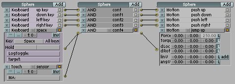

    Haremos saltar a la pelota presionando la tecla Espacio. Agrega un nuevo sensor, controlador y actuador a la escena y conectalos. Cambia el sensor Always a sensor Keyboard, y ajustalo para usar la tecla Espacio. En la sección Force del actuador de movimiento, ajusta el tercer valor (Z/arriba) a 250. También, clica en L para apagarlo, para qué la fuerza sea aplicada junto a la dirección global, en lugar de la local dirección Z.
Nombre: blender_game_engine.jpg
Visitas: 1302
Tamaño: 20.6 KB
    Esto le dará un ligero golpecito a la pelota, dando la impresión de que está saltando en el aire. Presiona P, y en el juego presiona la barra Espacio, Notaras que la pelota salta directamente en el aire. Sin embargo, si continuas sosteniendo la barra Espacio, la pelota continuara yendo hacia arriba en el aire.

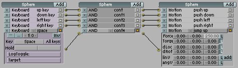

    Necesitamos agregar una regla adicional, la pelota solo debe saltar cuando este tocando el suelo. Para hacer esto, usaremos el sensor Touch. Agrega solamente un sensor adicional a la escena y lo cambias a tipo Touch. Ahora conecta este sensor al controlador que el sensor de la barra Espacio está conectado.
Nombre: blender_game_engine-1.jpg
Visitas: 1403
Tamaño: 22.9 KB
    El controlador enviara una señal al actuador de movimiento conectado solo cuando la barra de espacio sea presionada y el objeto este en el suelo.

    [ATTACH=CONFIG]191928.
    Abre el panel Game Logic, agrega un sensor, controlador y un actuador y conéctalos juntos.
    Cambia el tipo de actuador a la escena. Los ajustes predeterminados del actuador de escena se resetearan.

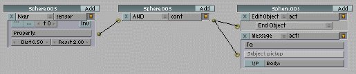

    Ahora agregaremos un objeto que el jugador pueda colectar cuando se acerque ha el.
    Agrega una esfera a la escena y colócala a una distancia razonable de la esfera principal.
    Agrega y conecta un sensor, un controlador y un actuador.
    Cambia el tipo de sensor a near.
    Cambia el tipo de actuador a Object Edit.
    En Object Edit, lo cambias de Add Object a End Object.
    También, activa los botones actor y fantasma. El objeto fantasma significa que el otro objeto (incluyendo al jugador) no podrá chocar con el objeto.
    [ATTACH=CONFIG]191931.
    Presiona P para jugar. Ahora cuando toques el objeto este desaparecerá (por si mismo).
    Presiona Esc para salir.

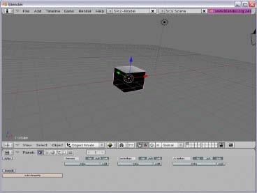

    Agrega un objeto vacío a la escena (Agregando un Empty Object).
    Cuado este objeto es seleccionado, clica en el botón Add Propert en el panel lógico de juego (ver la imagen Add Property).
    Cambia el nombre del recientemente añadido objeto a cosa y cambia el tipo de Float a Int (Integer, o números enteros, e. 0, 1, 2, 3).
    Aquí es donde almacenaremos el número de objetos colectados.
    [ATTACH=CONFIG]191933.
    Finalmente presiona el botón D (para Ajustes) al derecho de propiedades. Esto te permitirá ver el valor de la propiedad en el juego. Para poder ver las propiedades de ajuste en juego, selecciona el menú de opciones Show Debug Properties (mostrar propiedades de ajuste).
    [ATTACH=CONFIG]191934.

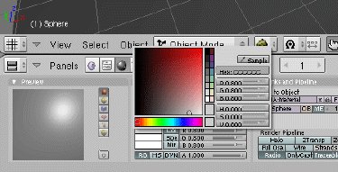

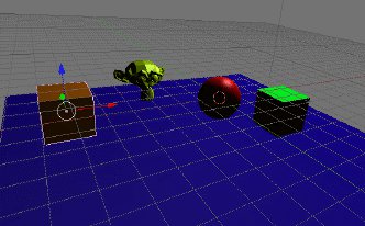

    Agregando color a los niveles usando materiales.

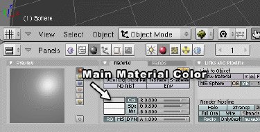

    Hasta este momento, los objetos agregados han usado el predeterminado color gris. Para cambiar el básico look de la escena, cambiaremos los colores de los modelos en escena creando nuevos materiales para ellos.
    Abre el panel Materials cliqueando sobre la esfera gris en el panel () o presionando F5, cómo se muestra abajo.
    Selecciona el modelo principal de esfera en la vista 3D con un click.
    [ATTACH=CONFIG]191936.
    Click sobre el botón New Add. Esto agregara nuevo material para la esfera modelo. Un sistema de paneles más complejos aparecerá. Por ahora solo cambiaremos el color de os materiales.
    Cliquea en el área debajo de Col, el cual indica el color del material principal.
    [ATTACH=CONFIG]191937.
    Un cogedor de colores entonces aparecerá. Úsalo para elegir un color rojo, entonces mueve el cursor del mousse lejos del cogedor. La esfera aparecerá roja en la vista 3D.
Nombre: blender_game_engine-12.jpg
Visitas: 1302
Tamaño: 21.9 KB
    Repite este proceso con los otros modelos de la escena para qué todos tengan un color distinto.

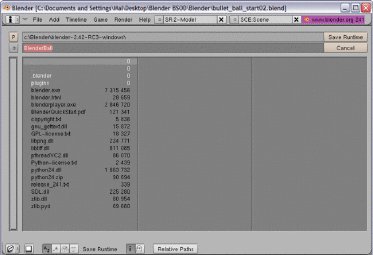

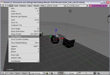

    Creando una versión independiente del juego.
    Blender te permitirá crear una versión independiente del juego para distribuirlo entre tus colegas, sin necesitar ellos instalar Blender. Tu juego automáticamente correra cuando corra el programa.
    En Blender selecciona File>> Save Runtime.
Nombre: blender_game_engine-14.jpg
Visitas: 1548
Tamaño: 20.2 KB
    En la pantalla Save, entra un nombre para él juego ejecutable (por ejemplo, juego_pelota). Esto creara un juego_pelota executable en aquella carpeta, la cual podrás distribuir a tus amigos.

    Controladores: Los controladores son gatillados por su sensor asociado.
    And: corre el conector, si todos los sensores conectados son gatillados.
Nombre: blender_game_engine-29.jpg
Visitas: 1172
Tamaño: 1.7 KB
    Or: corre los conectores actuadores si cualquiera de los sensores conectados son gatillados.
Nombre: blender_game_engine-30.jpg
Visitas: 1166
Tamaño: 1.7 KB
    Expressions: evalúa y expresióna.
Nombre: blender_game_engine-31.jpg
Visitas: 1169
Tamaño: 2.2 KB
    Phyton: corre un script Python.
Nombre: blender_game_engine-32.jpg
Visitas: 1182
Tamaño: 2.2 KB
    Actuadores: Si los sensores relevantes son gatillados, el controlador llamara al actuador conectado.
