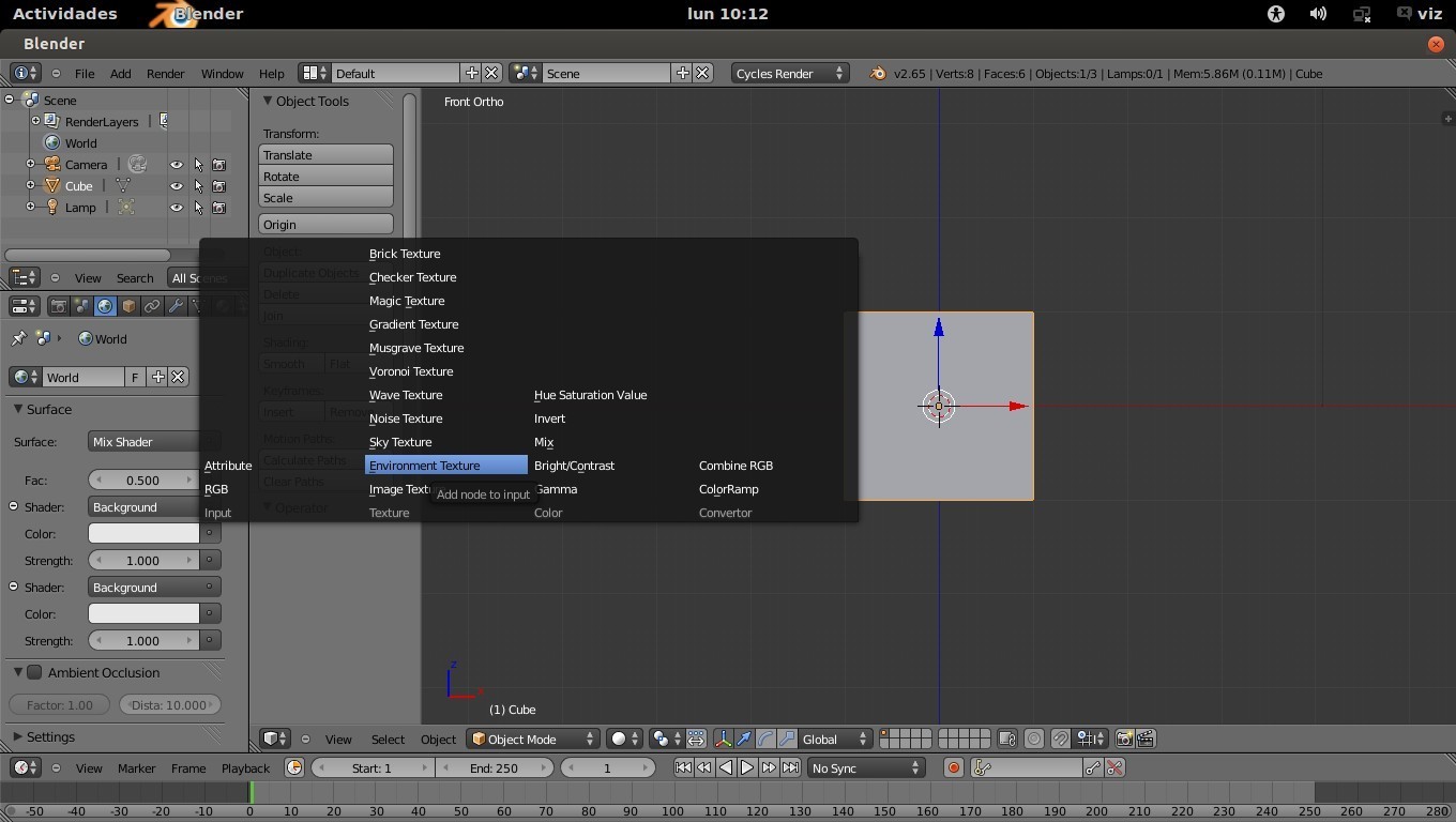

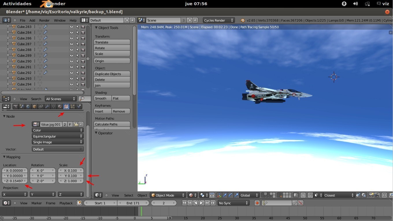

    Dentro de Cycles vamos a la opción World y seleccionamos Mix Shader, tenemos dos campos Shader para utilizar, en el primer Shader elegimos la opción Background, en el apartado de Color, vamos a buscar y seleccionar Environment map, ahora ya podemos cargar la imagen correspondiente.
Nombre: background_360_grados_en_cycles-1.jpg
Visitas: 736
Tamaño: 141.5 KB

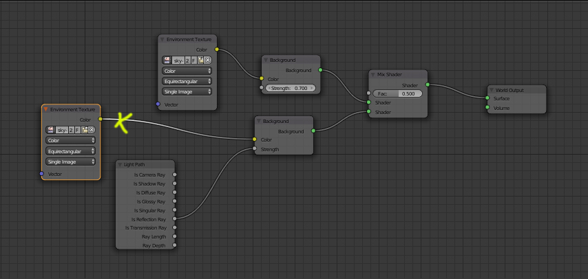

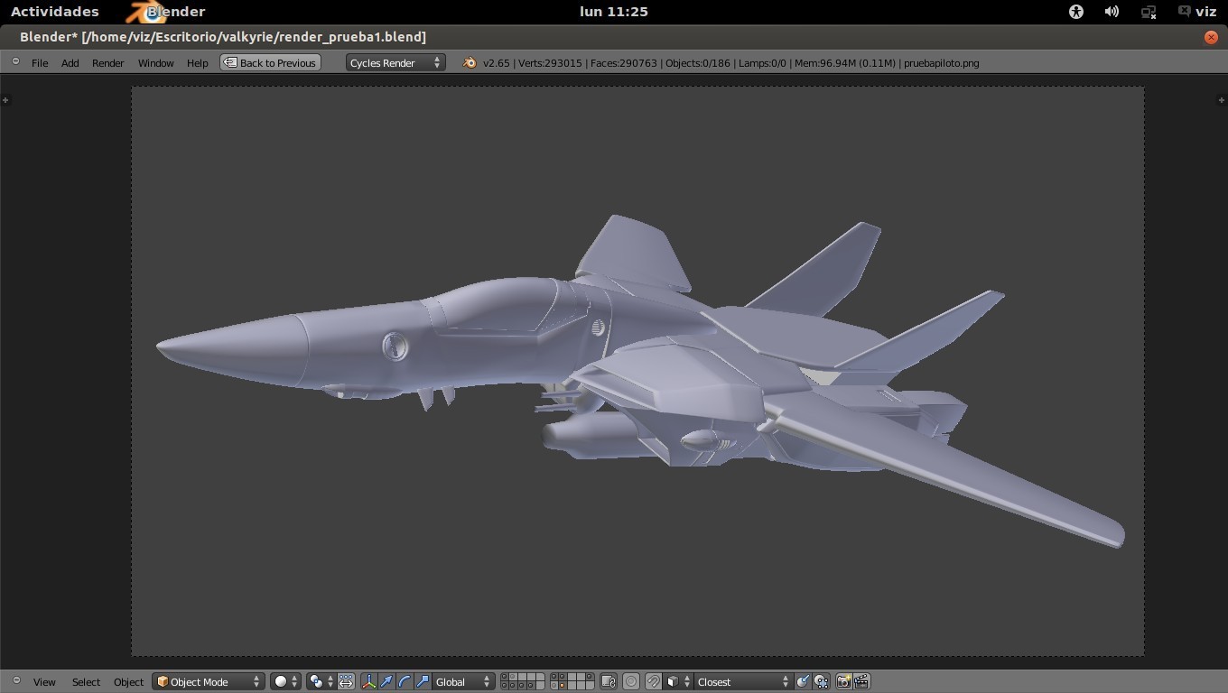

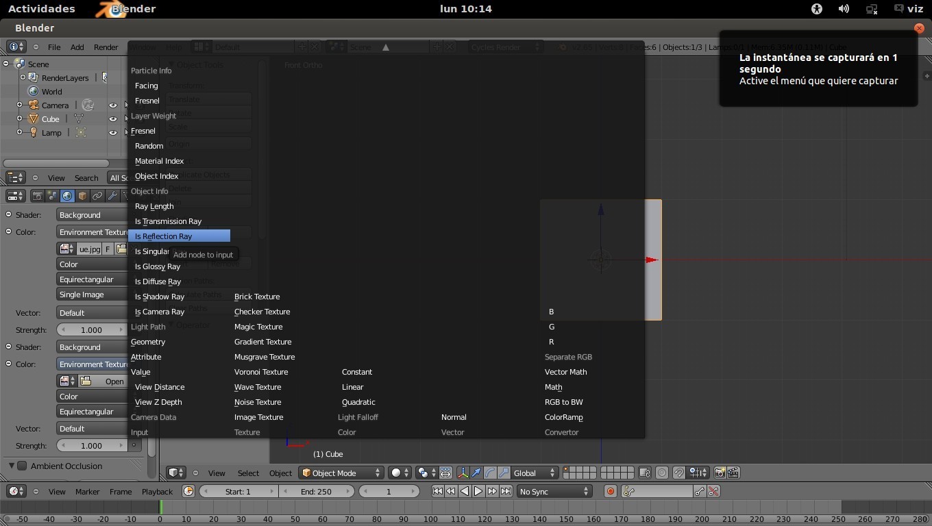

    En el segundo Shader repetimos el mismo proceso, pero en el apartado Strength elegimos un light path para personalizar la iluminación a nuestro gusto y según nuestra escena.
Nombre: background_360_grados_en_cycles-2.jpg
Visitas: 622
Tamaño: 147.3 KB
    Aumentamos el rango de Strength para subir la fuerza de la iluminación global.
    Según el resultado final que busquemos, tenemos que aplanar la esfera sobre el eje Z, para obtener la sensación de que las nubes se desplazar en el horizonte, para conseguir este efecto vamos al parámetro de texturas, buscamos el mapa de fondo y lo vamos moviendo y escalando sobre los distintos ejes.
Nombre: background_360_grados_en_cycles-3.jpg
Visitas: 993
Tamaño: 177.6 KB

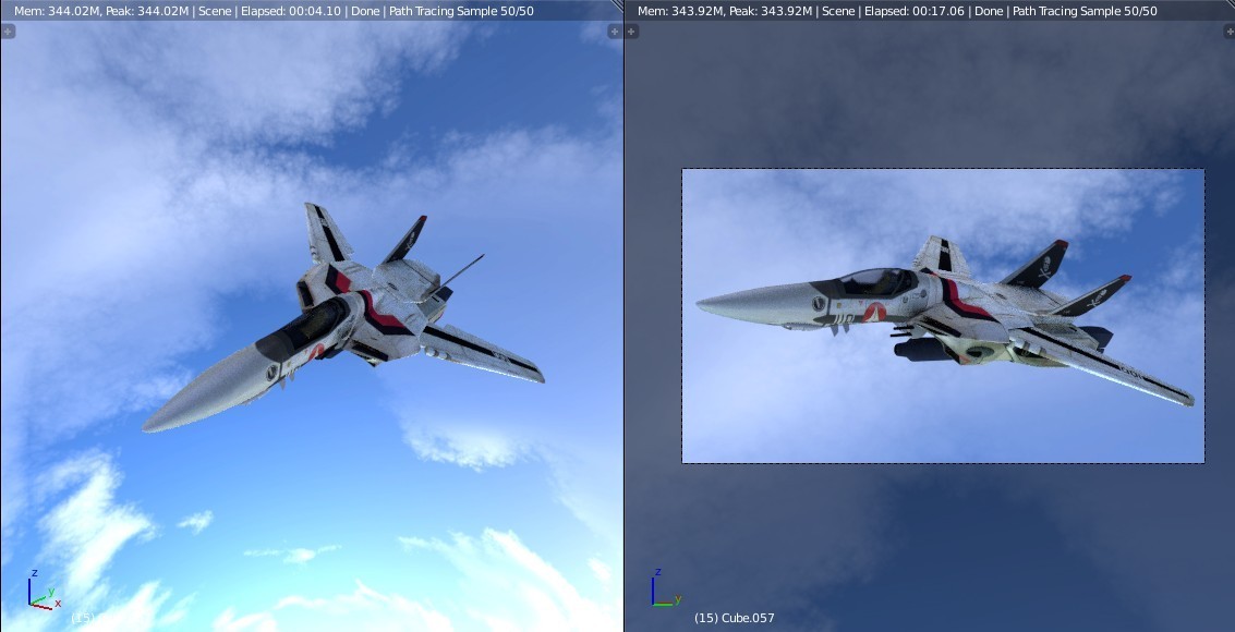

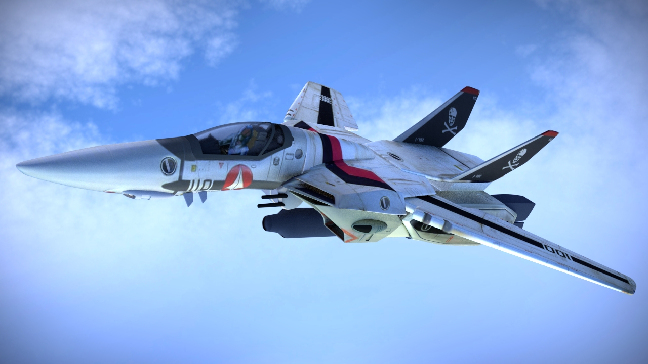

    Y el resultado puede quedarnos algo como muestran las imágenes.
    Modelo Base
Nombre: background_360_grados_en_cycles-4.jpg
Visitas: 546
Tamaño: 88.2 KB
    Resultado final

    No acabo de entender la última parte.
    Se podría poner una imagen de la ventana de nodos con los enlaces del Light Path?
    Saludos.

    Pues yo entiendo que sí, ¿lo has probado?
    22,360
    693
    7236
    Background 360 grados en cycles
    Claro que lo probé.
    Y por ejemplo, siguiendo el tutorial, sería algo más o menos como la imagen que subo.
    El segundo Background, no aclara si debe llevar imagen, aunque en realidad es lo mismo pues no varía nada.

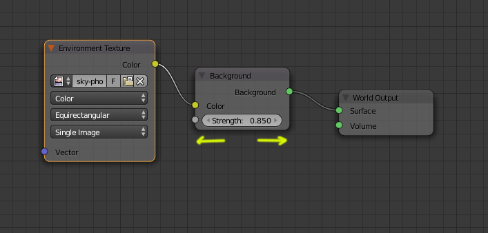

    Pero es que, si pones solo la imagen de fondo en el Environment, también puedes variar la iluminación sin necesidad de mezclar más nodos.
    En la imagen que subo, se ve que si varías el Streng, la imagen se oscurece o ilumina igual.
Nombre: world2.jpg
Visitas: 304
Tamaño: 91.7 KB
    Pero es que, aun así, con una imagen como la qué has subido, no creo que se puede conseguir el mismo efecto que con un mapa angular.
    Si no me equivoco, debe de haber una zona en la qué distorsiona.
    Seguiré probando a ver si acierto,
    Saludos.
