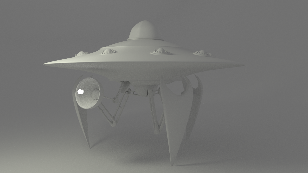

    Me toca el texturizado, vaya plan, los tutoriales que tengo están en inglés cerrado y no entiendo nada. Y render Blender será obsoleto.
    Mira como va.
Nombre: ovni1.png
Visitas: 292
Tamaño: 4.09 MB
    Me pase un poco con la reso, sry.
    Cuando aprenda el Cycles le meto un buen movimiento, disparando claro. Saludos.

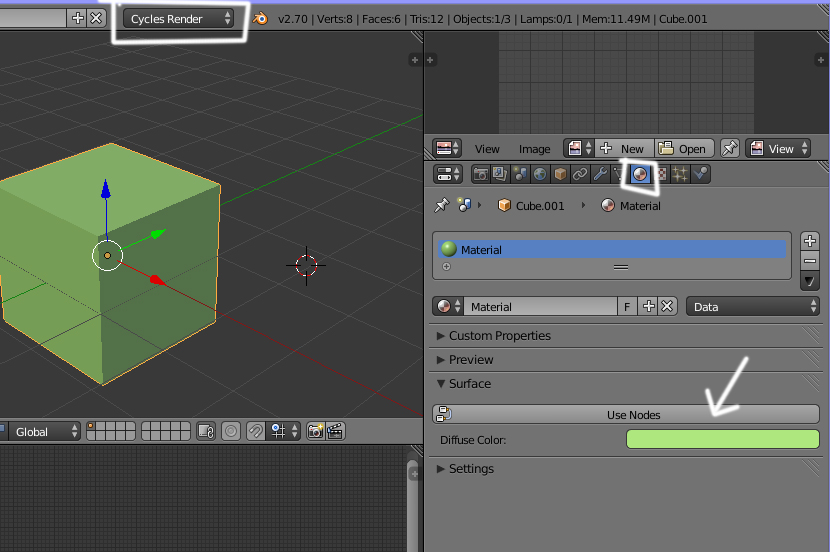

    Si tienes un material en Blender Render al cambiar a Blender CYCLES, con solo presionar un botón, te pondrá el material de Cycles.
    Pero solo el difuso (o sea, sin brillos, ni nada).
Nombre: Material1.jpg
Visitas: 251
Tamaño: 210.3 KB

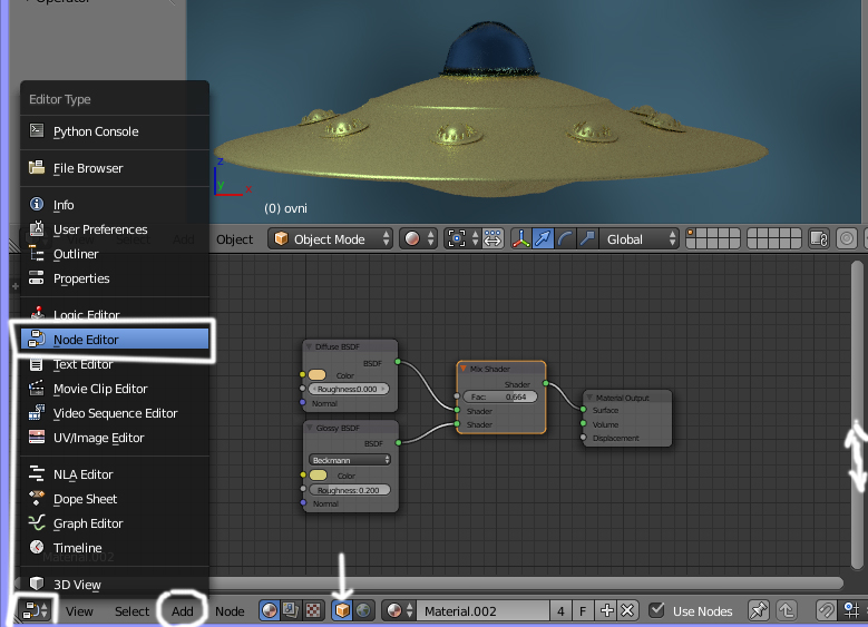

    Y entonces abres una ventana de nodos y en la sección de Materiales puedes ir poniendo nodos mezclados.
    Por ejemplo, para ponerle uno de brillo mezclado con el difuso se añade primero un nodo para mezclarlos llamado Mix Shaders (mexclador de shaders).
Nombre: Material2.jpg
Visitas: 231
Tamaño: 235.1 KB

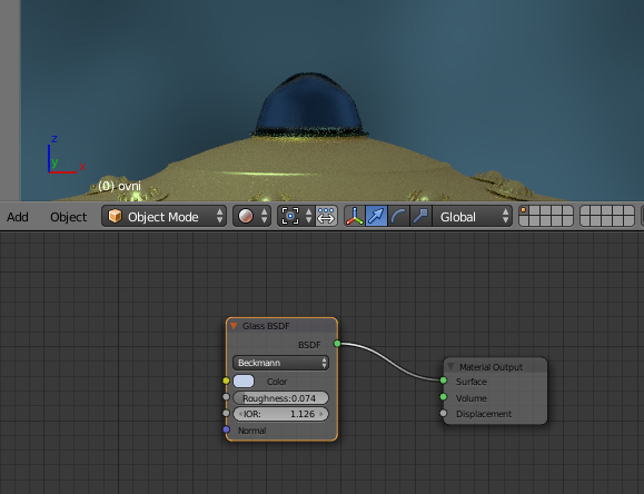

    Si el material es de cristal, le quitas el Diffuse y pones uno de Class (cristal).
Nombre: Material3.jpg
Visitas: 185
Tamaño: 117.0 KB
