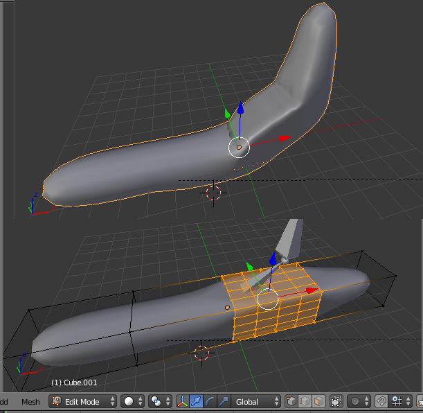

    Subdividir, se puede, y la zona qué quieras, mira en la imagen y veras que e subdividido un zona en concreto, pero luego al poner la subdivisión surface se nota qué está más cuadrada que el resto y al deformarlo, se ven fallos.
    Lo ideal de una malla es que todas las zonas este más o menos llenas de cuadrículas iguales (del mismo tamaño).

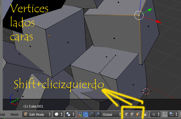

    Lo del atajo de teclado para seleccionar vértices, lados y caras, yo creo que el hacer un clic con el ratón es bastante más rápido que cualquier atajo.
    Pero si quieres tener las tres opciones JUNTAS a la vez, puedes activar los tres con solo mantener presionada la tecla SHIFT e ir pinchando sobre los tres iconos, y se te quedarán los tres activos.
    Luego sobre el objeto en modo edición podrás seleccionar o bien vértices, lados o caras, al gusto.

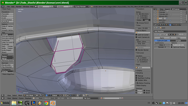

    Me equivocó Solimán, no hablaba de subdividir sino de suavizar.
    El ovni en general está hecho para una subdivisión, pero voy a hacer que se abra una compuerta qué me gustaría no este tan subdividida, pero es la misma malla.
    Uf llevo todo el día haciendo esa compuerta y nada, no me sale. Has visto los aviones que tienen para cargar material por atrás? Pues una de esas, pero debería usar la Maya origen?

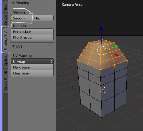

    El Smooth se puede, pero luego lo vas a ver raro, por que se verán formas diferentes en el mismo objeto.

    Lo de la puerta:
    Si lo haces con Ctrl+R a toda la malla, la esfera del ovni se deformara. En el video se ve la primera ventana donde al hacer ctrl+R se deforma.
    En la segunda ventana hago un EXTRUDUE (E) hacia el interior.
    Si luego hago el Ctrl+R se deforma un poco, pero casi no se nota y además podrías seleccionar el loop del círculo con TO SPHERE o con Loop Tools > Circle se puede volver a poner la forma circular.
    Si una vez modelada la quieres cortar, seleccione los edges del marco y presionas letra V, esto cortara la malla y tendrás la puerta para seguir modelando, dándole grosor.
