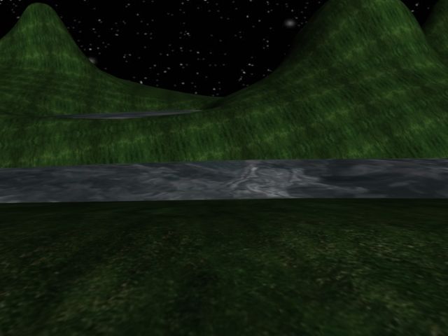

    Buenas, estoy haciendo un videojuego y tengo una duda, si es posible que no se note el mosaico en este escenario ya que es gigante, pero necesito mucha resolución de césped al verlo de cerca.
    Nota:uso max 6 y es una malla con submallas asociadas y usando idmaterial multiobjeto. Saludos.

    Para evitar esa repetición puedes mezclar la textura con un noise y de esa manera el patrón ya no será tan repetitivo. Saludos.

    Gracias. Lo intentaré.

    También puedes trabajar la textura en Adobe Photoshop para que sea más tileable. Y bueno también se me ocurre que quizás poniéndolo como mirror en lugar de tiles y como dice Necromancer mesclándolo con un noise también te ayude en algo. Saludos.

    Pues sí, estoy usando mirror, pero creo que la mejor solución es el noise, gracias y saludos.

    La verdadera solución es siempre Photoshop. Noise es una solución rápida, pero el mapa queda desvahído. (quizás para estos asuntos espaciales funcione bien), pero si quieres un mapa de calidad, tendrás que trabajarlo en Adobe Photoshop.
    De todas maneras, el otro día leí por la sección de plugins, uno que solucionaba de un plumazo este tema, echa un vistazo por ese foro amigo.

    Adhiero a carpetano.

    Cuando trabajo con el max y tengo que aplicar una textura a la que se le nota el tile, lo que suelo utilizar es el mapa mix (creo que mezcla en castellano), para cada canal de color utilizo la misma textura, pero variado ligeramente el tamaño y el offset, y como cantidad de mezcla utilizo un ruido. No es infalible, pero en los casos en que el Tile no es muy exagerado suele funcionar.
    Como en tu caso la idea es utilizarlo para un juego, seguramente tendrás que pasar por un editor de bitmaps. Un saludo.

    Yo suelo hacer lo mismo, pero sin el mix. Pongo un noise, el mismo bitmap en ambos canales y desplazo un poco uno de ellos. Después gradúas el tamaño del noise para que no se noten las uniones.

    La idea es la misma, pero el sistema tuyo es más sencillo, yo en cambio, si hay dos formas de hacer la misma cosa, siempre opto por la más complicada.
