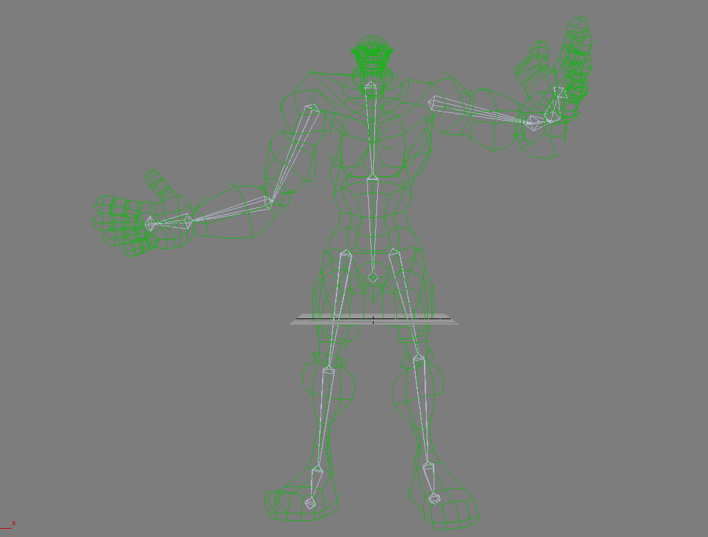

    Alguien en un foro dijo algo tan simple como agrega os huesoso al modelo, luego el modificdor skin al modelo y a este modificador agrega lo shuesos que pusiste, eso es lo que me funciono ahora cuando muevo los huesos (Bones) se mueve mi personaje, ok, hice lo siguiente.
Nombre: Ogro.jpg
Visitas: 120
Tamaño: 277.2 KB

    Pasa que cuando muevo un brazo los hombros se estiran hacia atrás, igual con las piernas, el estómago se estira, algo he hecho mal?
    Aunque parezca evidente, sí, has hecho algo mal.
