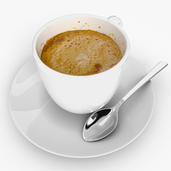

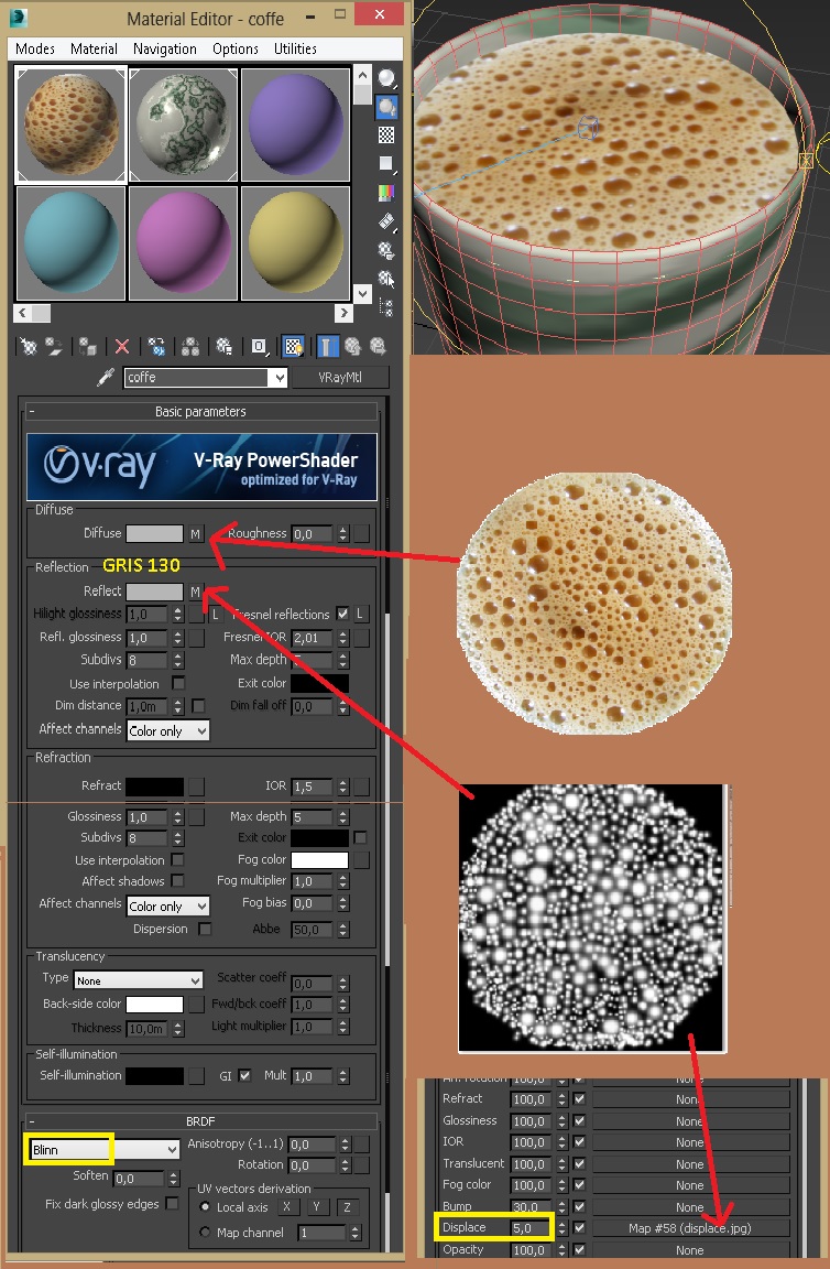

    Hola amigo, creo que esto puede servirte.
Nombre: CAFE.jpg
Visitas: 1160
Tamaño: 307.0 KB

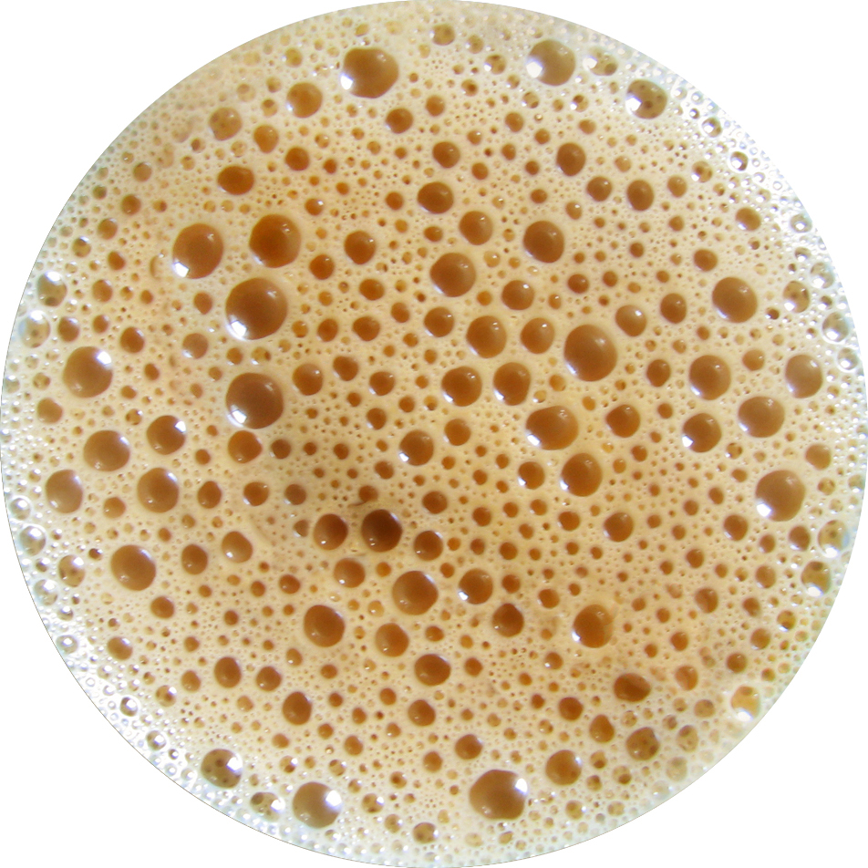

    Mapas:
Nombre: DIFFUSE.jpg
Visitas: 8112
Tamaño: 769.8 KB

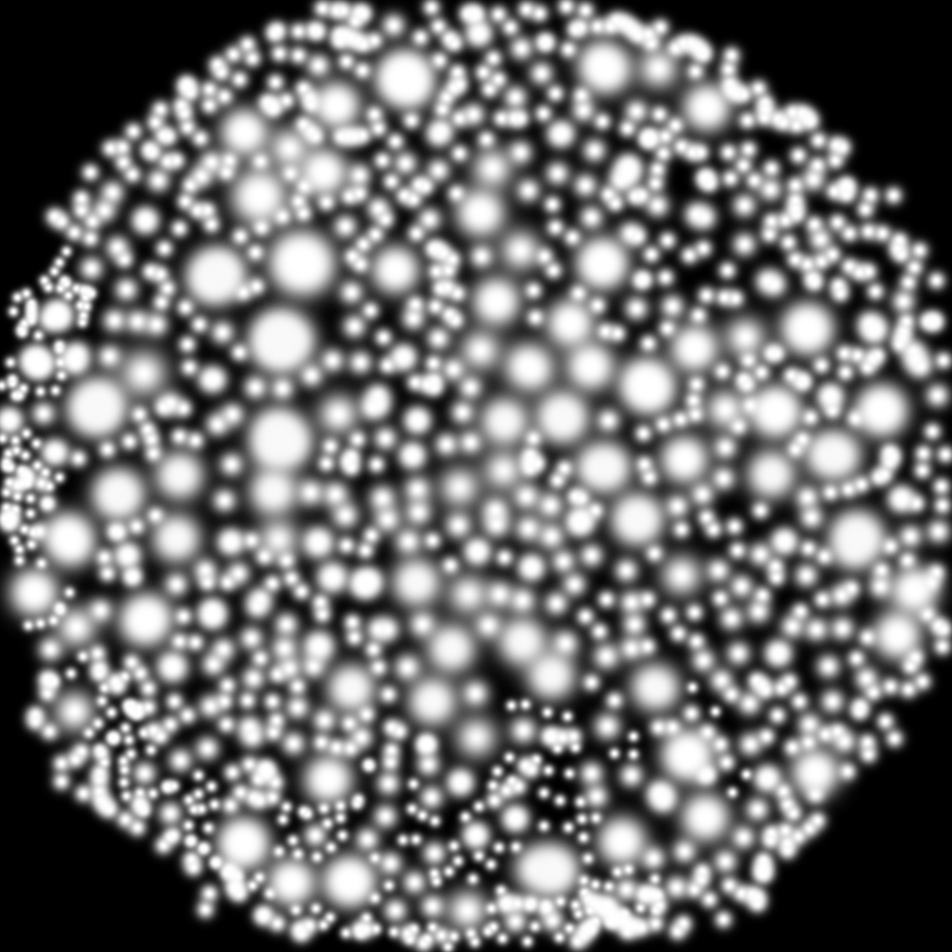

Nombre: DISPL Y REFL.jpg
Visitas: 931
Tamaño: 382.9 KB

    Cómo crear espuma de soda en 3dsmax y Vray? no animadas
    Muchas gracias voy a probar con esa opción y a experimentar un poco (se me ocurre copiar el mapa de desplazamiento como mapa de refracción), Saludos.

    Smile Cómo crear espuma de soda en 3dsmax y Vray? no animadas
    En ese caso, se tendría qué editar el mapa diffuse y borrar los reflejos de las luces, luego, y como quedará transparente, se deberá crear otro plano por debajo y aplicarle a este un Vraymtl con color café claro.
