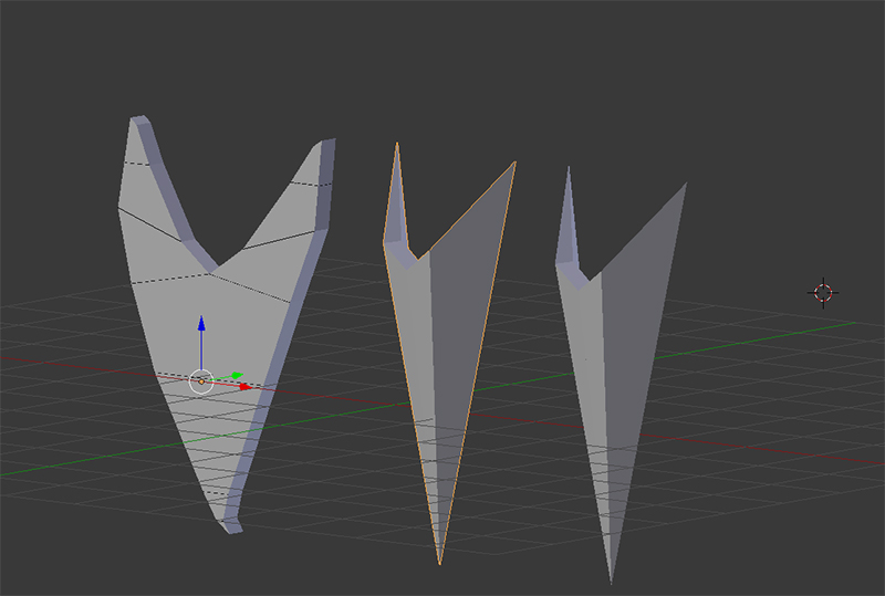

    Las tres formas en pico son intentos de hacer una pata de un ovni estilo cómic. Esas imágenes están en la capa 3.
    Lo que necesito es hacer una parte de una pata estilo uña con pico, y a ser posible una textura al estilo de EVE de la película Wall-E.

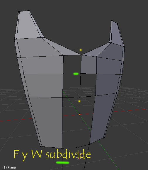

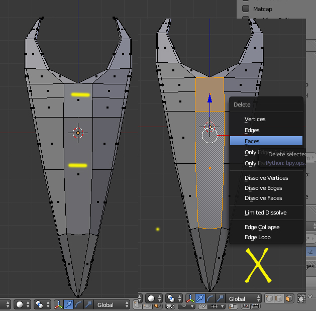

    Si, tienes caras que no respetan los lops.
    Lo mejor es borrarlas y rellenar a mano con edges y si se tienen que dividir por dos, utilizas primero letra F para unir dos vértices y una vez que tienes el Edge lo subdivides con W > Subdivide.
    Luego se rellenan las caras.
    Es más complicado explicarlo que hacerlo. Son 2 minutos.

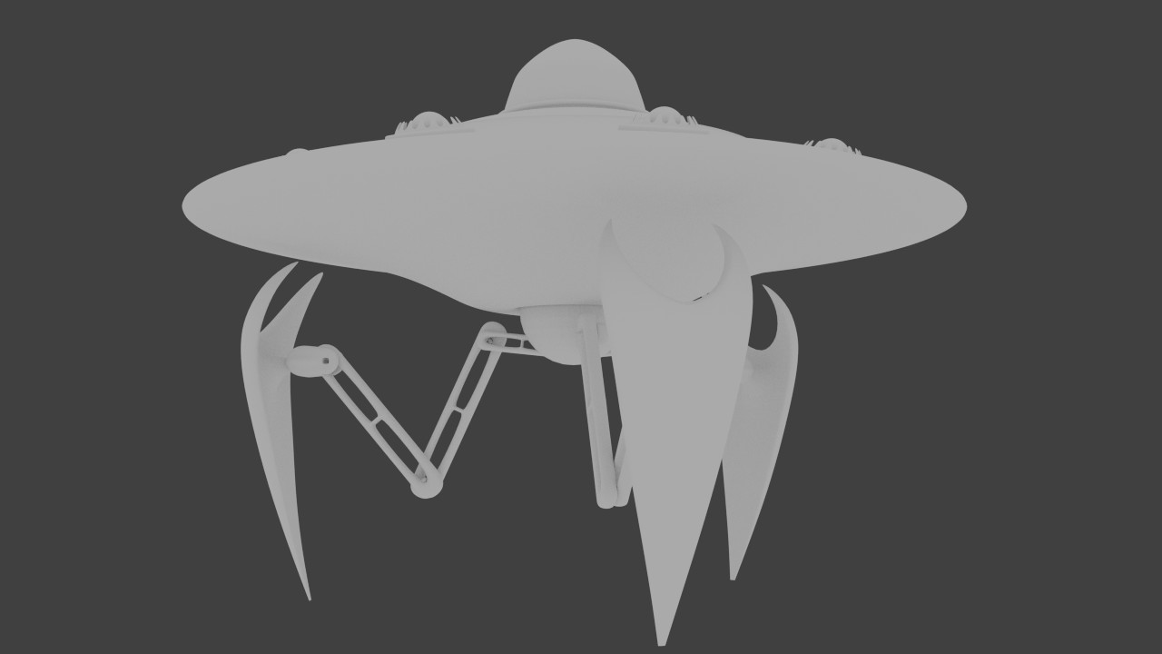

    Mira Solimán, como va el diseño.
    Mañana me pongo a estudiar Cycles para ver cómo crear materias y tal.
Nombre: ovni.jpg
Visitas: 317
Tamaño: 38.6 KB
    Saludos.
